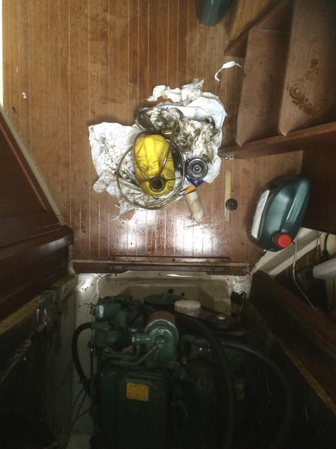

Vestafor Startet 7.April.2015 Link til dette innlegget Startet 7.April.2015 Hver gang jeg skifter olje blir det et gris uten like. Den lille standard oljepumpen for å pumpe opp fra peilehullet er noe dritt. Utløpsslangen har det med å hoppe av og spraye olje utover det som måtte stå i veien. Er det noen som har noen tips for å skifte olje uten alskens gris og kliss? Sitér dette innlegget Link to post

Allegro27 Svart 7.April.2015 Link til dette innlegget Svart 7.April.2015 Jeg søler også noe fælt når jeg skal bytte olje og ikke minst oljefiler, dieselfilter og det meste. Har en vacumpumpe fra biltema, etter at jeg begynte å bruke den har det blitt mindre søl, og de 500 kronene jeg spanderte på meg å bruke på pumpa viste seg å være en god investering. Den lille håndpumpa er liten fiende. Men uansett så var ikke bilde fra din båt noe særlig annerledes enn hos meg, det så snarere bra ut i forhold. Jeg bruker en dorull eller to for å tørke hver gang, selv med vacumpumpe. Og en halv flaske zalo og noe ajax-greier for å vaske etterpå... Sitér dette innlegget Link to post
