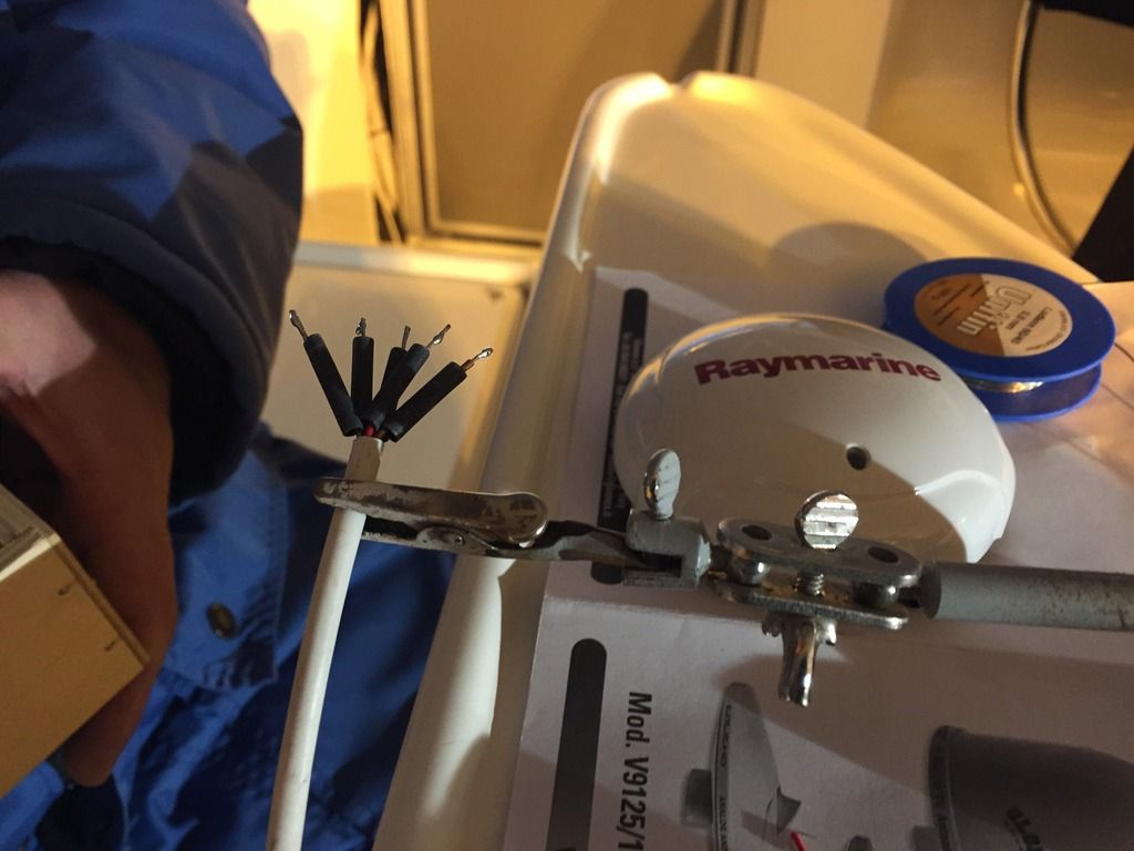

Har klippet og loddet Raymarine GPS kabel for å få trekt den dit den skulle. Var 5 tynne fargekodede ledninger inni. Kan ikke se at det skal være noe problem med en svingerkabel.
Liten krympestrømpe rundt loddingen på hver enkelt ledning og så en større rundt hele kabelskjøten sikrer at det aldri kan komme vann inn der. Husk å fortinne endene først.
