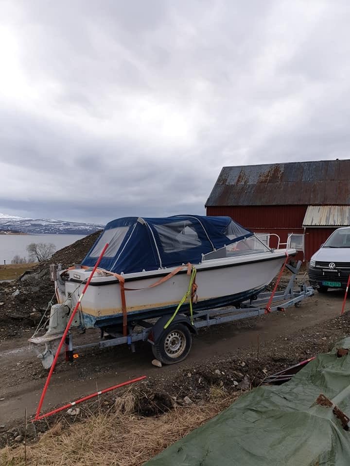

Siw Elektra Svart 18.August.2017 Emnestarter Link til dette innlegget Svart 18.August.2017 Cleaver skrev On 2.7.2015 at 15.17: Morsomt prosjekt. Jeg har en Winrace 22 selv og vurderer utenbords. Hva gjør du med trim/tilt av motor? Tenker på i verste fall hvis du treffer noe og motor slår opp? Båten har samme tiltfunksjon som andre båter. Hvis jeg treffer noe så vil det samme skjer som på andre båter, mest sannsynlig ta undervannshuset. Sitér dette innlegget Link to post

Siw Elektra Svart 12.Juni.2019 Emnestarter Link til dette innlegget Svart 12.Juni.2019 Hei, båten ble solgt i fjord, så nå driver jeg med en ny winrace. Sitér dette innlegget Link to post
Siw Elektra Svart 12.Juni.2019 Emnestarter Link til dette innlegget Svart 12.Juni.2019 Djd skrev On 19.5.2019 at 21.15: Hei . Hadde du flere bilder av prosjektet ditt ? Ser å at jeg må gi opp å fikse den gamle Volvo pentaen i en Nordkapp 17" å bygge om til utenbords motor :) Har desverre ikke det. det letteste hvis man velger å bygge om er å fjerne alt. og sette på brakett som er stor nok til å tilter opp motoren. er en del jobb i bygge brønn. evt kjøpe hydraulisk heis som kan hever motoren. jeg har kjøpt flere på eBay og spart en del på det. Sitér dette innlegget Link to post
