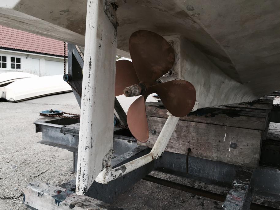

Jeg synes også det var litt mye tæring. Det er jo ikke sikkert at det er noe feil hos deg, men hos andre båter i nærheten av deg i hjemmehavn. Jordingsfeil kan forplante seg et lite stykke. Synes propellen din også bærer preg av tæring. Den ser nesten rusten ut? Rart om du får tæring uten landstrøm, ja. I min hjemmehavn monteres det sink for 800.000,- ca hvert annet år. Det er nok mye jordingsfeil rundt om kring. Ikke godt å vite hvor man skal begynne å feilsøke..
