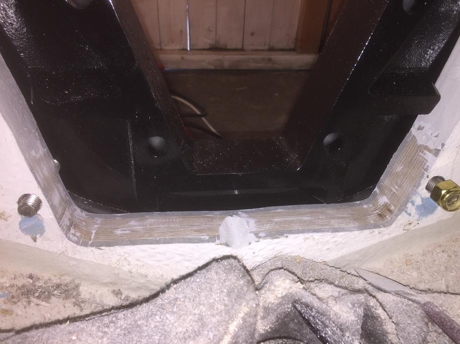

Støpe igjen litt av transomhull ved bytte til annen type adapterpl
TommyAE
Jeg skal bytte fra Volvo SX-A DPA-A transom adapterplate til mercruiser adapterplate og trenger  å støpe igjen litt i hullet nederst i hjørnene for å få det tett.
Vil det holde å lime fast tilpasset det av avskjær fra hullet med epoxy, eller trenger man å skjære vekk og støpe inn en større bit for å få styrke nok.
Trenger vel bare å støpe igjen nok til at pakningen tetter tror jeg. Se bilder
