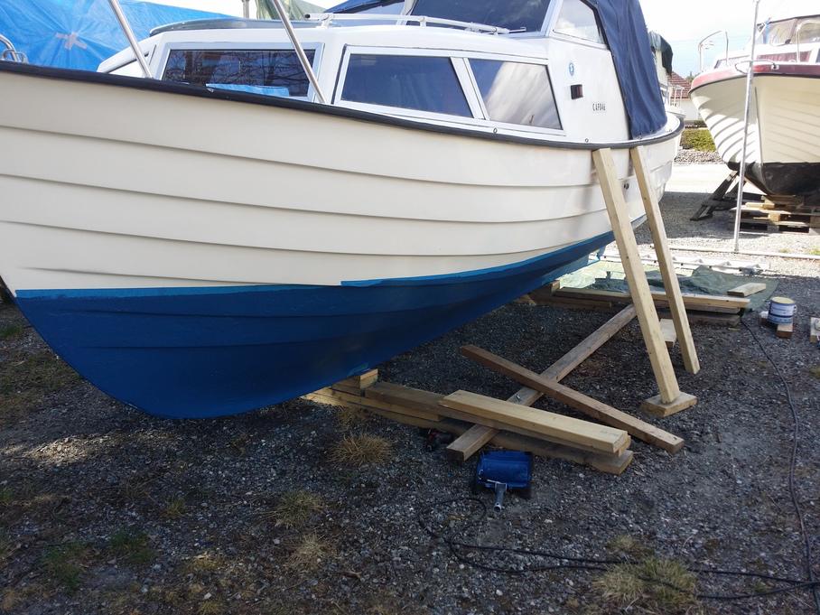

Da begynner jeg prosjekttråden min :)
Har gjort en del i våres, og båten ligger nå på vannet (øyeren).
Hadde i første omgang tenkt å slipe ned og lakkere treverket, men ble litt endring i planene da det var en del svarte "råteflekker" og noen steder ble det pusset igjennom et lag av kryssfineren, slik at det ble stygt. Valget falt da på fargebeis. Hva synes dere?
Listverket er på vei til å bli hvitt.
Flere bilder vil komme underveis.
Videre planer er:
1.Lage større forbruksbank med VSR.
2.Rydde opp i, evt skifte ut mye elektrisk.
3. Lage tankmåler til diesel (tar imot forslag med takk. Har tenkt på gobius, evt skaffe en helt ny tank.
4. Fortsette oppussingen innvendig
5. Tette noen vinduer som lekker
