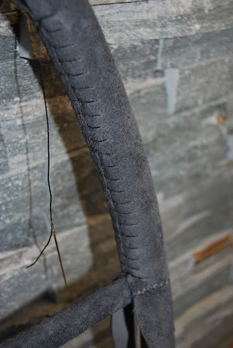

Jeg byttet hele skinntrekket på rattet mitt. Bestilte et sett fra http://www.robertsmarin.com/index1.html
Sendte over mål på rattet og fikk tilbake et fint sett det "bare" var å sy på. Dette kunne jo ikke jeg, men måtte bare sette i gang og prøve.
bilde
bilde
Det fulgte med en rett nål, og det funket fint å bruke den.
bilde
Har jo sett båter med mer elegante sømmer enn det jeg har, men synes resultatet ble bra. Rattet ble jo så veldig godt å holde i etterpå   :smiley:
bilde
