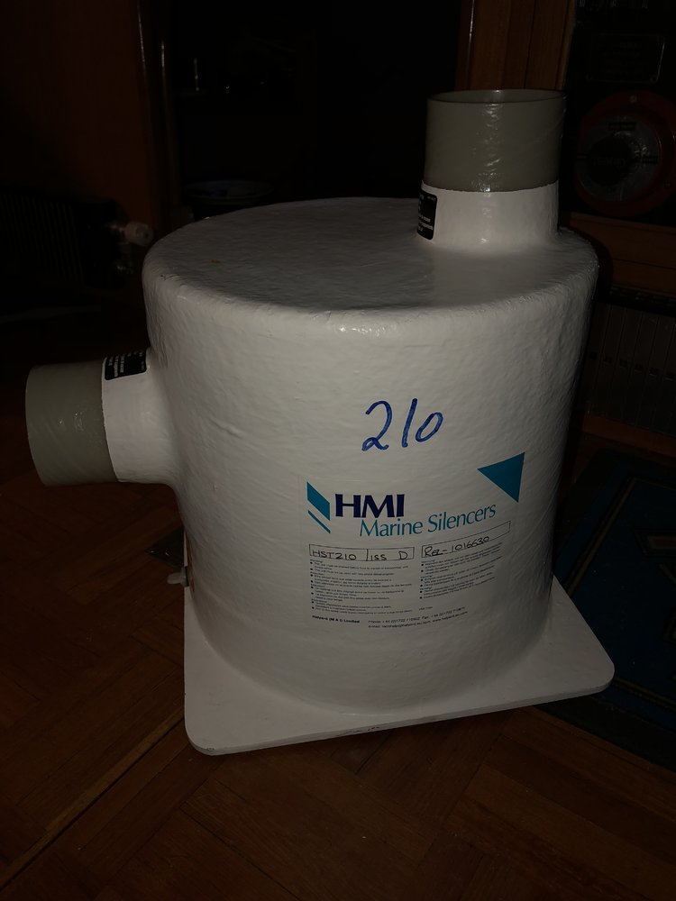

Knude Svart 19.Juni.2016 Link til dette innlegget Svart 19.Juni.2016 Så fine motorer ! Godt å kunne skru litt selv . Den potta ..... Glassfiber? Lykke til videre med oppgradering og båtliv ! Hilsen knude Sitér dette innlegget Bygger 47 fot Trawler Yacht tegnet av Bruce Roberts Goodson Bygge 47 fot Trawler Yacht fra cd til ferdig båt Link to post
Chilli Solbris Svart 19.Juni.2016 Emnestarter Link til dette innlegget Svart 19.Juni.2016 Så fine motorer ! Godt å kunne skru litt selv . Den potta ..... Glassfiber? Lykke til videre med oppgradering og båtliv ! Hilsen knude Hei Knude! Veldig hyggelig at du stikker innom! Potta er av glassfiber ja. Har ikke sett slike før og aner ikke hvor de er lagd. Men de fungerer når de er tette! . Tenker du at det kan være problematisk? De er jo ikke akkurat fleksible..... Sitér dette innlegget Mvh Chilli Solbris Båtlivet gir meg de største gleder! Og de største sorger!😂 Trenger du noe? www.solbrismaritime.no Link to post

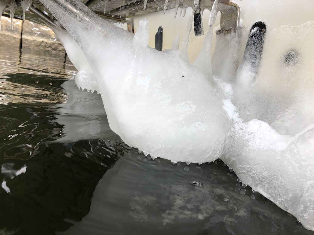

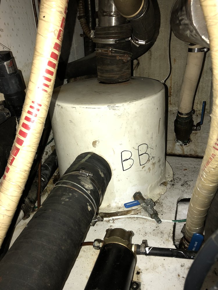

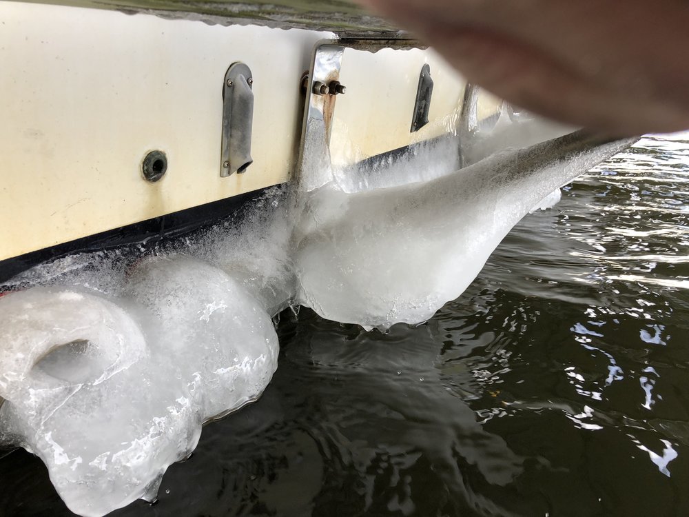

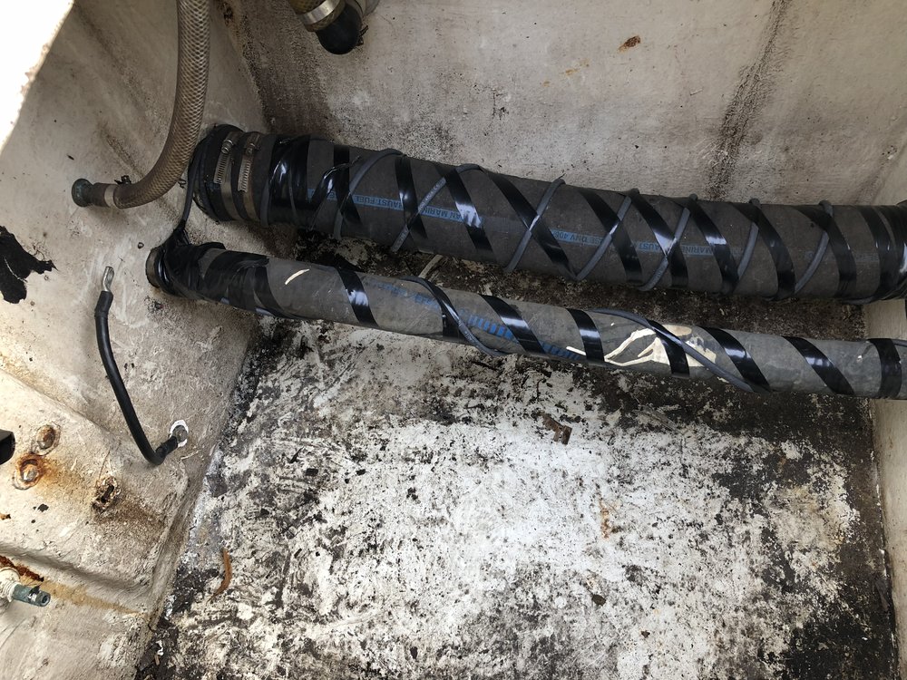

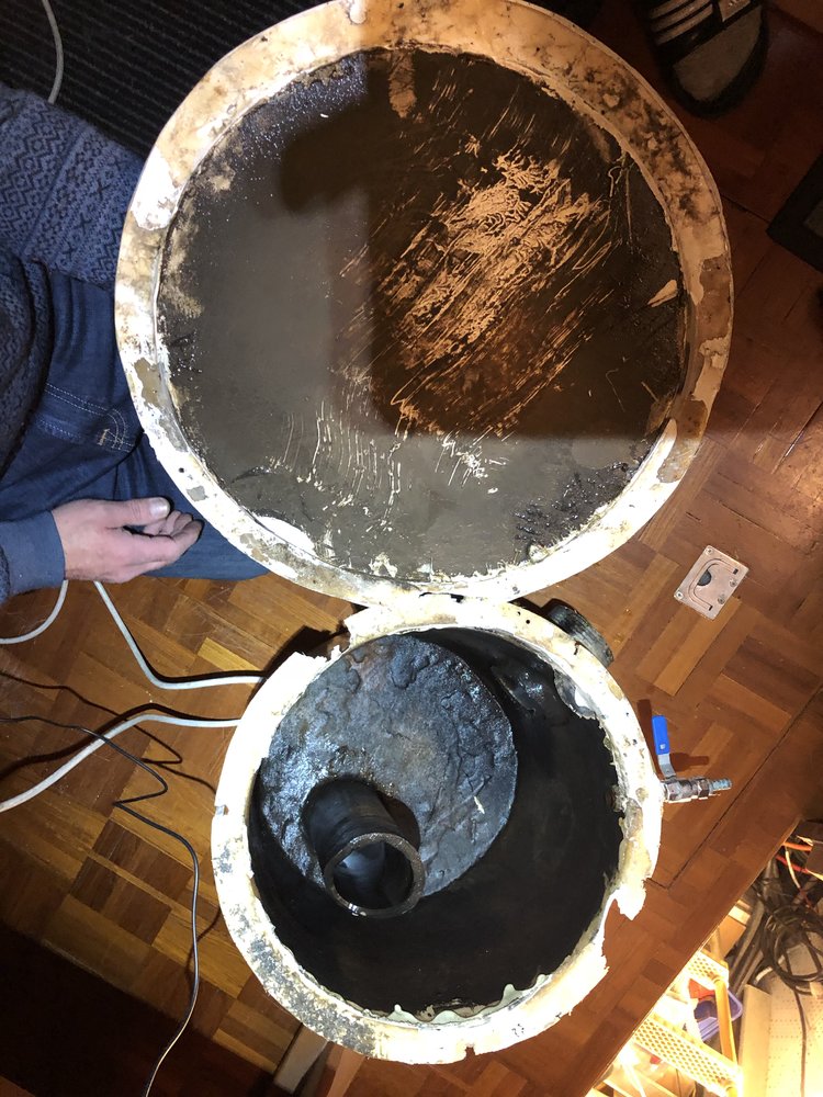

Chilli Solbris Svart 9.Mars.2018 Emnestarter Link til dette innlegget Svart 9.Mars.2018 Det er lurt å sjekke eksosutløpet for is. Det glemte jeg! Og siden båten brukes til kursing må den fikses fort! Overtrykk i eksospotta på to sekunder og poff så sprakk den! Ny måtte kjøpes og der røyk 5500 kroner! Det er dyrt å være glemsk! Så da var det bare å få på varmekabel rundt eksosen og montere frostvakt. Isen er selvsagt banket vekk! Skal også legge på Nasaisolasjon rundt rørene. Og så må ny potte på plass! Og så er det ut på tur!??? Sitér dette innlegget Mvh Chilli Solbris Båtlivet gir meg de største gleder! Og de største sorger!😂 Trenger du noe? www.solbrismaritime.no Link to post
SoBo Svart 9.Mars.2018 Link til dette innlegget Svart 9.Mars.2018 (redigert) Uff der var du uheldig. Ikke kjekt med is nei. Allefall ikke der det ikke bør være Redigert 9.Mars.2018 av SoBo (see edit history) Sitér dette innlegget Stell og oppgradering av en gammel dame (Princess Riviera) Link to post
jeb Svart 9.Mars.2018 Link til dette innlegget Svart 9.Mars.2018 hva skjer er det så kaldt i elva, slik at det fryser med engang. eksos rørene mine ligger over vannlinjen kan hende mine også er frosset- må sjekke til uka , det er jo like før jeg skal på opplæring i navigering. så hadde tenkt og bruke båten men vi får se. Sitér dette innlegget Gruno 40 verftsbygget i nederland Link to post
Chilli Solbris Svart 9.Mars.2018 Emnestarter Link til dette innlegget Svart 9.Mars.2018 jeb skrev for 2 timer siden: hva skjer er det så kaldt i elva, slik at det fryser med engang. eksos rørene mine ligger over vannlinjen kan hende mine også er frosset- må sjekke til uka , det er jo like før jeg skal på opplæring i navigering. så hadde tenkt og bruke båten men vi får se. Innen du kommer er nok problemet mindre og det er bare å sjekke at vannet renner fritt. Rennende vann fra eksosen fryser ikke så lett. Har vært ute i minus 15 uten problem. Velkommen! Sitér dette innlegget Mvh Chilli Solbris Båtlivet gir meg de største gleder! Og de største sorger!😂 Trenger du noe? www.solbrismaritime.no Link to post
Chilli Solbris Svart 9.Mars.2018 Emnestarter Link til dette innlegget Svart 9.Mars.2018 SoBo skrev for 3 timer siden: Uff der var du uheldig. Ikke kjekt med is nei. Allefall ikke der det ikke bør være Forbasket irriterende å være så amatørmessig glemsk gett. ???? Sitér dette innlegget Mvh Chilli Solbris Båtlivet gir meg de største gleder! Og de største sorger!😂 Trenger du noe? www.solbrismaritime.no Link to post
Chilli Solbris Svart 10.Mars.2018 Emnestarter Link til dette innlegget Svart 10.Mars.2018 Så var ny lydpotte på plass og ny pumpe til septikktanken montert. Membranpumpe som tåler tørrkjøring!??? Og så har motorene fått litt stell med pussefilla og alle oljer er sjekket. Så i morgen blir det tur utpå! Og ny septikkpumpe...... Og endelig fått på gitteret til Bonpetpatronen! Den har jo bare ventet ett halvt år!??? Sitér dette innlegget Mvh Chilli Solbris Båtlivet gir meg de største gleder! Og de største sorger!😂 Trenger du noe? www.solbrismaritime.no Link to post

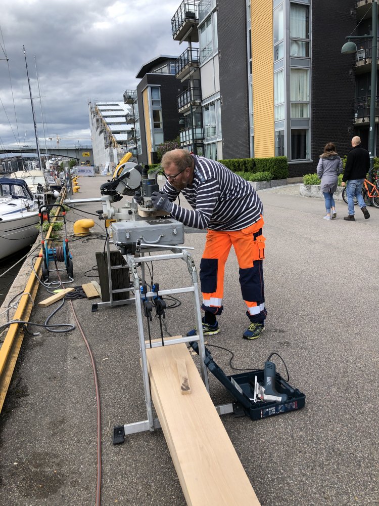

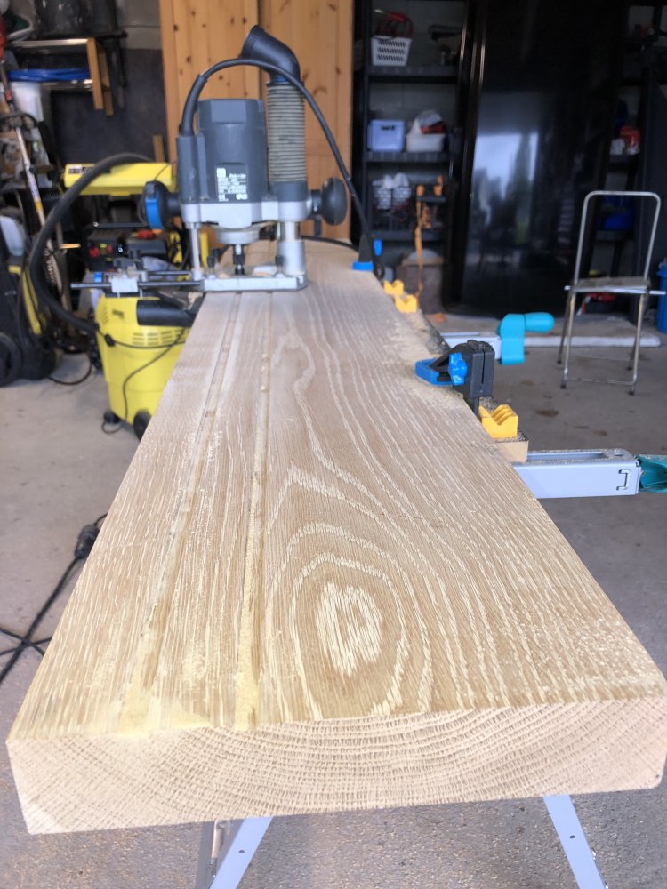

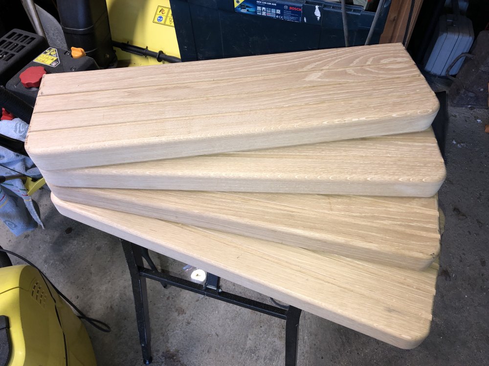

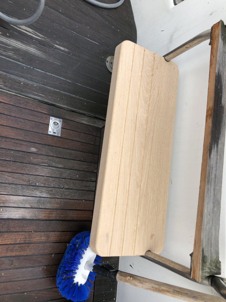

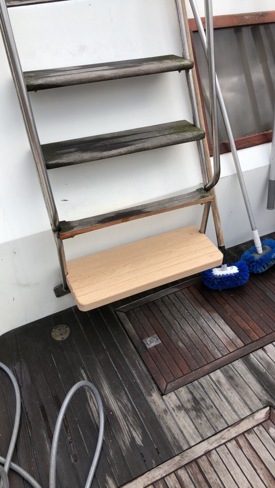

Chilli Solbris Svart 1.Juni.2019 Emnestarter Link til dette innlegget Svart 1.Juni.2019 Med en båt fra 1988 er det alltids noe å henge fingrene i. Som å lage ny trapp fra nedre dekk til dekk 2. Velger å bruke massiv eik. Litt usikker på om jeg skal veide de mørkere eller kort og godt lakkere de slik de er. Dekket må jo byttes på et tidspunkt. Og det blir ikke nytt teakdekk! Verktøy funnet frem Litt fresing med min gamle Elu fres! Har ikke vært i bruk på ti år! Spinner akkurat like godt!?? Tilpasnibg til ramma. Avrundede kanter Med nedsenkning Og prøvdmontering! Moro!??? Sitér dette innlegget Mvh Chilli Solbris Båtlivet gir meg de største gleder! Og de største sorger!😂 Trenger du noe? www.solbrismaritime.no Link to post
Sjøbliss Svart 2.Juni.2019 Link til dette innlegget Svart 2.Juni.2019 Det blir kjempefint! Du skal bytte alle trinnene? Sitér dette innlegget Hjemmeside: https://www.sbarmen.no/ "Sofia" Nor Star 350 HT, 2008 modell med D6-370 "Sobasa" Nidelv 300 Sport, 2007 modell med D6-350: Historisk Finn annonse Link to post
Korsfjord Svart 2.Juni.2019 Link til dette innlegget Svart 2.Juni.2019 Pent! Sitér dette innlegget Link to post
Chilli Solbris Svart 2.Juni.2019 Emnestarter Link til dette innlegget Svart 2.Juni.2019 Sjøbliss skrev 3 minutter siden: Det blir kjempefint! Du skal bytte alle trinnene? Ja, har to trapper og bytter alle trinnene i begge trinnene! Og tusen takk!?? Korsfjord skrev 2 minutter siden: Pent! Takker og bukker! ??? Sitér dette innlegget Mvh Chilli Solbris Båtlivet gir meg de største gleder! Og de største sorger!😂 Trenger du noe? www.solbrismaritime.no Link to post
SoBo Svart 2.Juni.2019 Link til dette innlegget Svart 2.Juni.2019 Meget bra . Tommel opp Sitér dette innlegget Stell og oppgradering av en gammel dame (Princess Riviera) Link to post
Chilli Solbris Svart 2.Juni.2019 Emnestarter Link til dette innlegget Svart 2.Juni.2019 SoBo skrev 1 time siden: Meget bra . Tommel opp Takker og bukker @SoBo! Vekter en god del når det kommer fra deg!??? Sitér dette innlegget Mvh Chilli Solbris Båtlivet gir meg de største gleder! Og de største sorger!😂 Trenger du noe? www.solbrismaritime.no Link to post

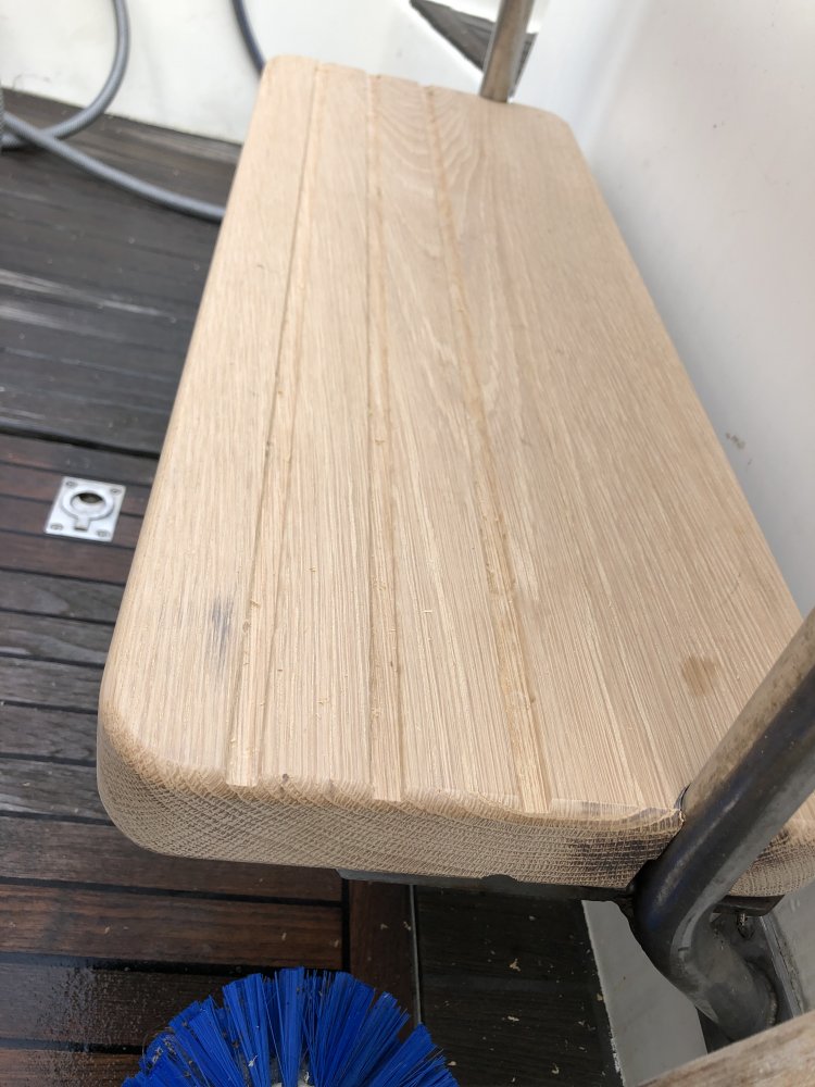

Chilli Solbris Svart 2.Juni.2019 Emnestarter Link til dette innlegget Svart 2.Juni.2019 janet skrev 6 minutter siden: fin båt, blir topp med 2 slike leidere i gedigen teak du sier du trenger nye dekk, men at de ikke blir i teak, tja, med 2 slike teak leidere vil jeg gjette at lysten på teak dekk vokser, dyrt, men mega flott . . . Takker så mye!?? leiderne blir av massiv eik! Tror ikke jeg beiser dem med fargen til teak for det innebærer bare mer vedlikehold. Teakdekk er nydelig men svært arbeidskrevende! Planen er å få fjernet teakdekket og helsparkle med epoxy og male opp med antiskli. Da blir det potte tett. Det frister rett og slett ikke med teak. Men flott, det er det!!!!??? Sitér dette innlegget Mvh Chilli Solbris Båtlivet gir meg de største gleder! Og de største sorger!😂 Trenger du noe? www.solbrismaritime.no Link to post

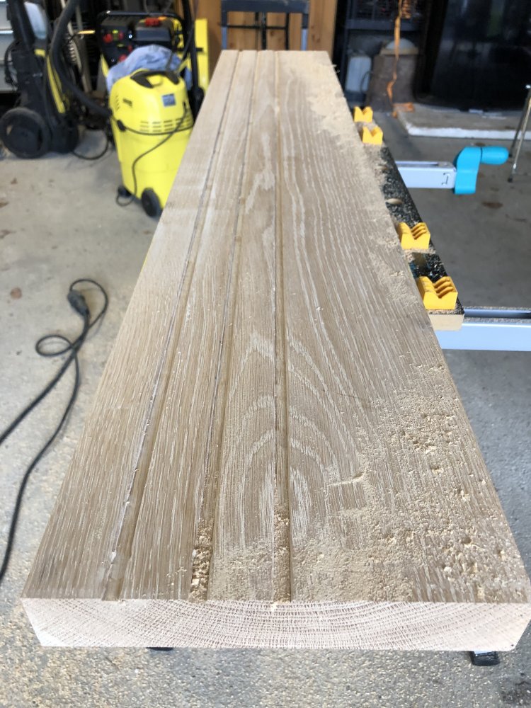

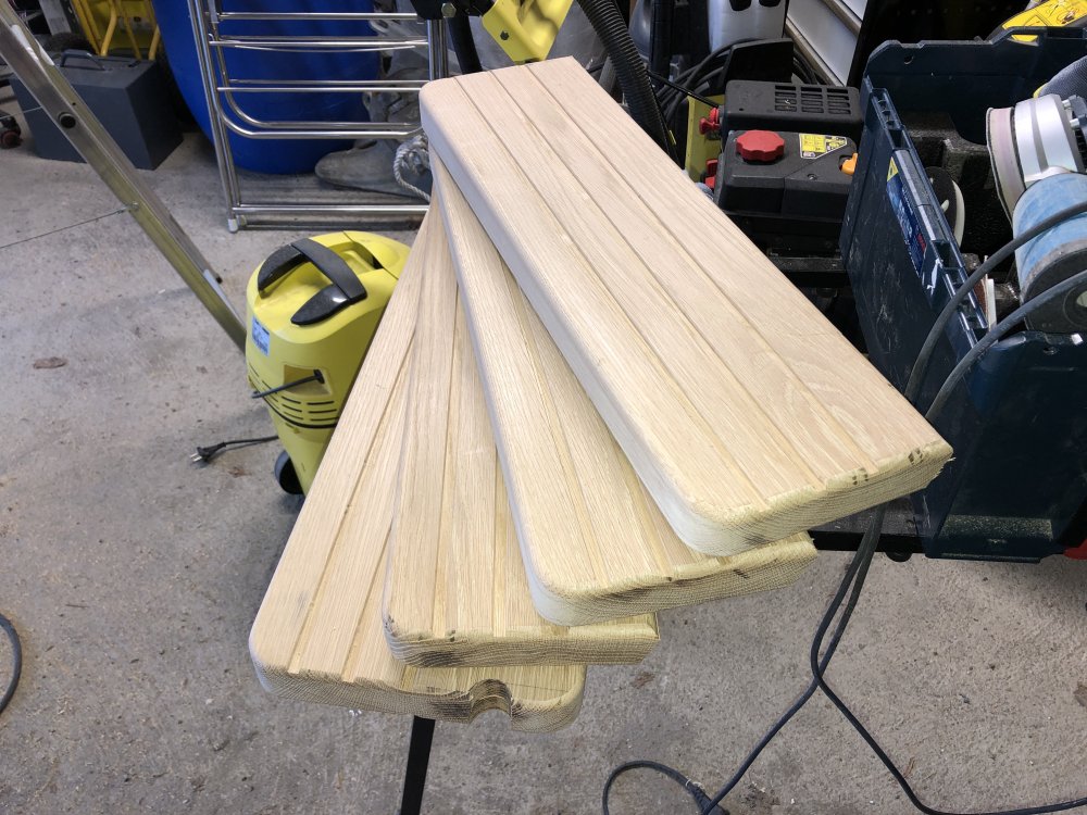

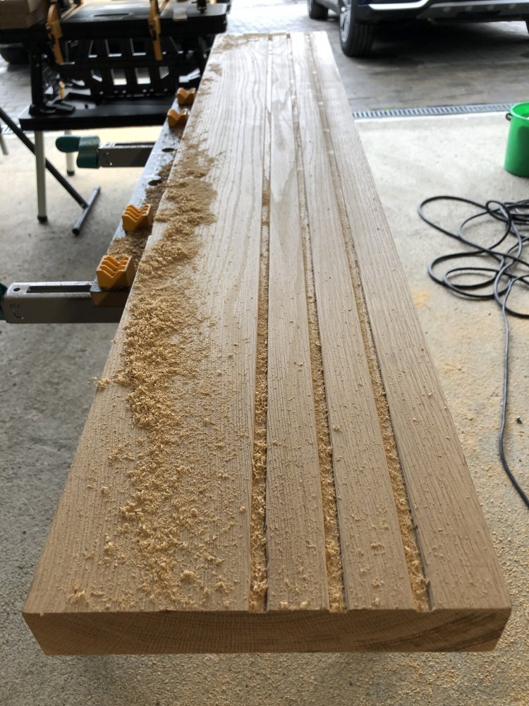

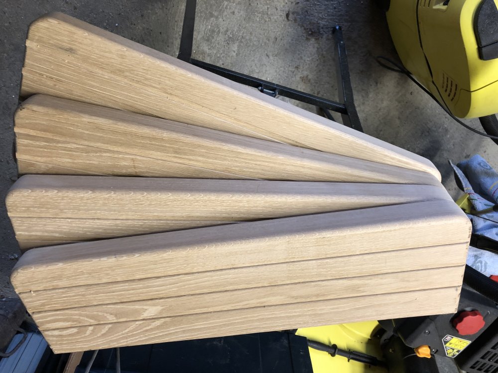

Chilli Solbris Svart 2.Juni.2019 Emnestarter Link til dette innlegget Svart 2.Juni.2019 Dagen i dag har gått med til bilvask av alle ting??? Og til å lage trappetrinn! Gleder meg til. Montere dem! Noen forslag til hva jeg skal behandle med? Må jo ikke bli for glatt!??? Verktøyet er halve jobben?? Elufresen fungerer perfekt enda! ?? Tre spor for å gi litt grep Og så må hjørnene avrundes Fire trinn klar til å tilpasses på plass. Sitér dette innlegget Mvh Chilli Solbris Båtlivet gir meg de største gleder! Og de største sorger!😂 Trenger du noe? www.solbrismaritime.no Link to post
