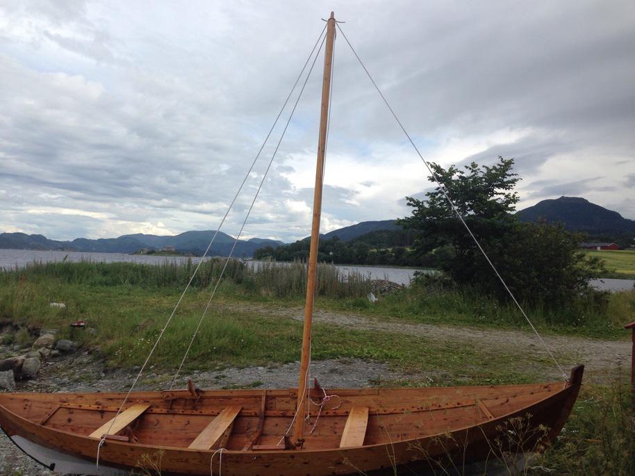

Jeg har nylig kjøpt en flott Nordfjordfæring, som jeg gleder meg til å ro og seile! Jeg har seilt litt med andre folk, på moderne plastbåter, men kommer til kort når det gjelder rigging av denne færingen. Den er fullt utstyrt, med noe jeg tror er luggerseil. Seilet har rette vinkler i de to nederste hjørnene, men den ene siden er lengre enn den andre. I tillegg til mast og rå, så følger det også med en enkel bom, som er litt tykkere enn råen. Bommen har ikke noen hull eller lignende, og seilet har ikke øyer til å surre bommen til det. Antar derfor at bommen bare skal festes til øyene i halsen, og fungere som en vekt for å spenne ut seilet/noe å bruke til å reve.
Det er en ring med tre tau knyttet til (stag/vant) for å tre over masta. Det er en ring ganske langt nede på stavnen inni båten, og et tau må festes der. De to andre ringene på innsiden av båten sitter høyere oppe på sidene, også de foran masta. Det virker ikke intuitivt å bare bardunere seilet foran. Det er to par ringer på utsida av båten, litt bak masta, og et stykke lengre bak. Regner med de er til skjøter og evt til å holde bommen nede.
Ellers lurer jeg på hvordan jeg skal feste fallet til råen. Det er en karabinkrok i fallet, men ikke noen spesiell festeanordning på råen, og ikke noe som følger med for å bruke til feste. Det er bare surret et tau rundt råen.
Så lurer jeg på hva slags type luggerseil det er, og hvordan det bør settes. Hvor langt fra midten på råen bør jeg prøve å feste fallet første gang? Skal bommen festes til masta? Hvordan oppfører en slik bom seg? Er det nødvendig å bruke bommen? Må jeg vippe luggerseilet for hver vending?
Hvis noen kan dette, så hadde det vært veldig fint å få tips, også om hvilke knop og stikk jeg skal bruke på de forskjellige stedene.
Ellers er det en sprekk i toppen av masta - litt for nært å gå hele veien. Jeg tenker det går an å bruke en metallstrimmel med hull rundt, skru i en skrue, og lime lær rundt for å beskytte seil og tauverk. Er dette en ok løsning? Masta er ganske feit av gammel owatrol - noen som har tips om lim som holder?

Avstanden fra forstevnen til masta er ca 215 cm. Høyden på seilet er 235 cm på ei side og 330 cm på andre sida. Bredden er 250 cm og den korteste diagonalen er 415 cm.
Er du sikker på at alle mast/rigg/bom/seil-komponenter hører sammen?
For dette lukter spriseil, slik som på båten på tegningen i denne posten: https://baatplassen.no/i/topic/73481-hvordan-båt-har-du/?p=1030934
Kan hende du må ha en fokk også, men det avhenger av hvor masta er plassert.

Stag og vant må festes slik for å få spent dem opp:
https://baatplassen.no/bildearkiv/59/59980/1438526329.jpg

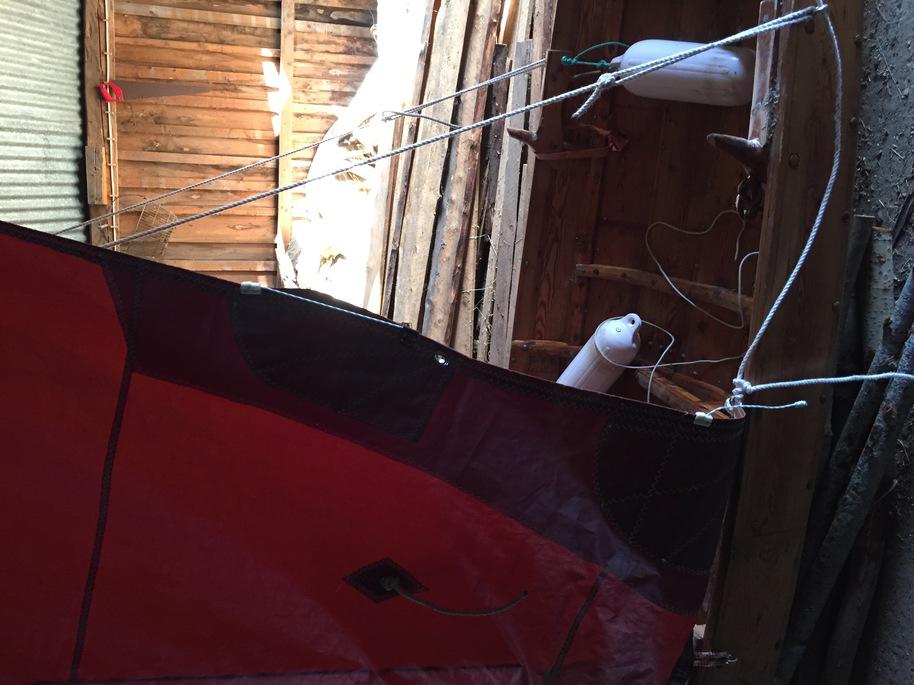

Jeg lurer litt på hva øynene på sidene er til, og ringen som er nederst ved forstavnen?
https://baatplassen.no/bildearkiv/59/59980/forstavnen.jpg
Skal skjøtet gå gjennom begge øynene på utsiden?

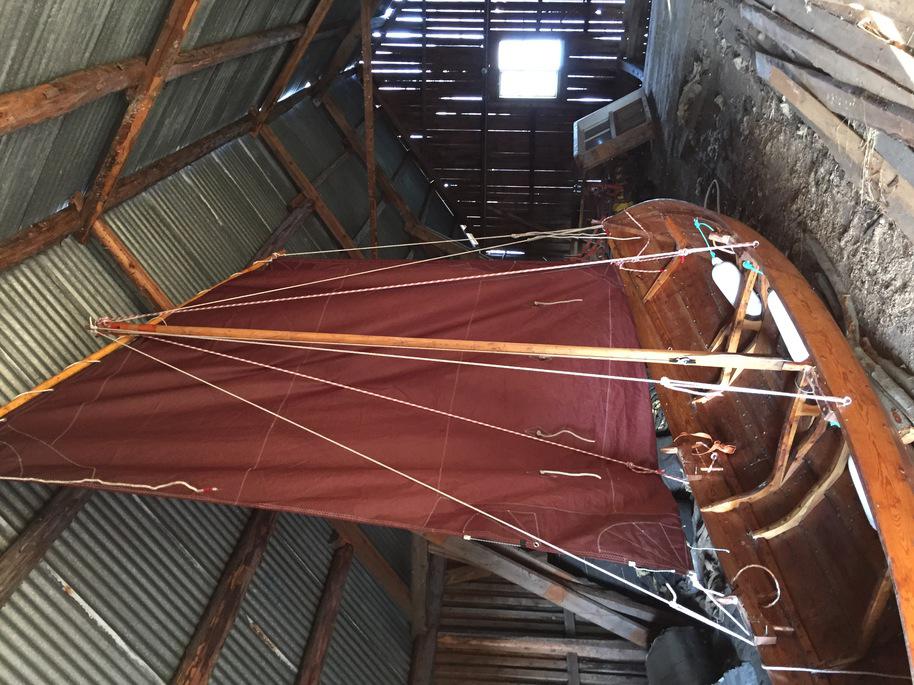

Seilet er ikke helt rettvinklet nederst. Det går litt lenger ned i bakkant (ca 30 cm), og har en bueform.
https://baatplassen.no/bildearkiv/59/59980/seil_og_bom.jpg
Råa med tau til å holde den stabil. Antar det skal festes samme sted som staget?

1. Seilformen - seiltypen
Det er nok ganske sikkert et asymmetrisk råseil; bl a er der så vidt jeg kan se ikke maljer eller lignende langs forkanten, som det nesten alltid er på spriseil (skjønt jeg bruker det ikke!  Den båten millisivert referer til, er min egen oselver slagkeiping med den riggen jeg sydde for ca tredve år siden; der begynte jeg for ca ti år siden å feste storen bare oppe og nede)
Dersom nederhjørnene på seilet ikke er rettvinklede, ligner det bare enda mer på et asymm.-råseil (også kalt lårseil, siden det må ned i hver vending (hver gang man skal baute eller gå kuvending))  Og masteplasseringen midt på framtiljen sier også råseil.
2. Mastestillingen - mastearrangement
Jeg stusser på at masten står så mye på skrå fremover.  Rett nok er det mulig med en slik mast å justere stillingen både fremover og bakover og til siden (og i gamle dager gjorde de faktisk det av og til - finjustering)  Men jeg tror utgangspunktet bør være loddrett, så du kan jo skifte ut forstaget, eller knyte på et stykke tau for å få det langt nok.
For å få til justering av lengdene på tauene, er en tradisjonell løsning å bruke vantknute: bilde
Jo, to vant på hver side er å anbefale, to slik som på bildet og to nesten fremme ved masten; det er jo øyeskruer til dette (selv om vant tradisjonelt skal festes til esingen på innsiden).  Eller du kan ha ett enkelt akterstag bakover, og to enkle vant nesten fremme ved masten (men en teori er at dette blir for stivt, at det er mer fjæring i vant som tar akterstøtten, men fjærer fordi de står nokså bratt.  Noen mener masten på ”Draken Harald Hårfagre”, et nybygd vikingskip som seilte over Nordsjøen i vår, fikk mastebrekk(!) ved Færøyene på grunn av akterstag og dermed for stiv akterstøtte)
Til å feste draget (fallet) ville jeg skrudd på et stort kryssholt på masten - selv om det visstnok er tradisjonelt å feste i beten, slik du viser.  Fester du i beten, bør det stå en plugg på undersiden av denne, å hjelpe til ved innfestingen.
3. Skjøter og hals
Jeg ville boret huller (!) i ripbordet, ca 3 cm nedenfor overkanten. og latt skjøtene gå gjennom dem utenfra og inn.
Til tau i halsen fremme trenger du bare en taustump med en karabinkrok på (det blir nærmest det som kalles en smett på noen andre store råseil), og flytte den frem og tilbake mellom de to øyeskruene i framskuten.  Den nøyaktige lengden må du prøve deg frem til.
4. Rå og bom
Tradisjonelt har ikke slike seil bom, og den stangen du har fotografert ved seilets nederkant er alt for lang, og mangler helt fester for seilet så vidt jeg kan se.
Det samme gjelder den stangen du har festet som rå; den er alt for lang og mangler visst fester for tauene.
Skal du bruke denne stangen til rå, bør du kutte av den en del, slik at det blir ca 10 cm ut i hver ende utenfor seilet.  Jeg ville beholdt den tykkeste delen av stangen.
Du kan bruke en slik sammenhengende lisse i spiral rundt råa, men det radisjonelle - og som jeg synes er bedre - er råband, korte lisser for hvert hull, og knyttet litt løst til råa med råbandsknute(!) - (som på urbant kalles ”båtmannsknop”).  På trad. råseilere er det alltid slike tau og slike knuter.
I hver ende av seilet må det en kloss eller et hull i råa til å legge et tau fra seilet rundt, slik at det holder seg strukket (kloss er det tradisjonelle, men jeg bruker alltid hull, siden det er mye enklere å lage)

Lenge siden sist det har vært noen aktivitet her, men nå er det på tide med flere bilder av båten :) Vi strevde litt for å finne ut hvordan vi skal rigge den riktig, og det gjør vi delvis fortsatt. Vi har tatt noen bilder, og håper dere kan si hvilken rigging som ser best ut. Det vi har variert er hvor på råa vi fester fallet og hvor vi fester halsen. Seilet blir spent ut litt forskjellig (og vi skal sørge for å spenne det ordentlig ut på råa) og det varierer hvor høyt over ripa det er. Seilet/skjøtet kommer ganske langt bak i noen posisjoner. Vi lurer også på om den ene ringen å feste halsen i er solid nok feste for halsen.
https://baatplassen.no/bildearkiv/59/59980/img_0089.jpg
https://baatplassen.no/bildearkiv/59/59980/img_0091.jpg
https://baatplassen.no/bildearkiv/59/59980/img_0092.jpg
https://baatplassen.no/bildearkiv/59/59980/img_0094.jpg
https://baatplassen.no/bildearkiv/59/59980/img_0097.jpg
https://baatplassen.no/bildearkiv/59/59980/img_0099.jpg
https://baatplassen.no/bildearkiv/59/59980/img_0100.jpg
https://baatplassen.no/bildearkiv/59/59980/img_0105.jpg
I tillegg har vi noen flere spørsmål:
Er det mulig å bruke rakke på denne båten? Vantene og staget, kombinert med den lange råa, gjør vel at rakke ikke er mulig når en skal heve og låre? Nå er det et problem at råa henger for løst, men vi kan forbedre det litt ved et uelastisk fall.
Reving virker litt utfordrende. Hvis vi ikke kan bruke rakke, så kan vi ikke låre råa noe når vi skal reve. Da kan vi kun reve nedenfra. Vil det gjøre båten for topptung? Vil det være en fordel med bom når vi rever, slik at vi får festa seilet bedre?
Tror dere bom vil være en fordel eller ulempe når vi seiler? Må vi eventuelt ha noe som kan holde bommen nede også?

Den vanlige måten å feste seilet til råa er med et tau igjennom hullet(1 tau pr hull) , som så bindes fast rundt råa med båtmannsknop (også kjent som råbandsknop). Dette vil gjøre det lettere å få spent ut seilet ordentlig, spesielt på hjørnet, hvor man kan trekke knuten på utsiden av nokken og stramme skikkelig. Blir samme prossess som ved reving. Se bildet til pege tidligere i tråden.
Det er vanlig med rakke på båter på den størrelsen, men du kan jo evt prøve det ut med en passende taubit med en dæsj olje på som en provisorisk testrakke. Seilet du har ser forøvrig ut til å bare ha et rev, på underliket. Kan også være lurt med en nedhaler i råa, som gjør det lettere å ta ned seilet. Hvis du er engslig for om ringen holder kan du evt bare feste halsen i bandet rett ovenfor, enten rett på eller i en tau-ring som er fast.
Ellers kan jeg anbefale en tur til kystens arv i stadsbygd(times tid fra trondheim)de svarer nok gjerne på alle spørsmål du har, og har mange veldig dyktige råseilere i staben.
Rakke er nok helt nødvendig, ja.  Kan du få tak i et passe krumt emne av bjørk, kan du lage en slik som på bildet fra 'pege'.  Jeg ville festet nedhaleren på baksiden av rakken.  Har du et eget tau fra fremre rånokk og ned til stevnen?  Det bør du ikke ha; det er forkanten av seilet som skal ha trekket, for å bli så stramt så mulig.
