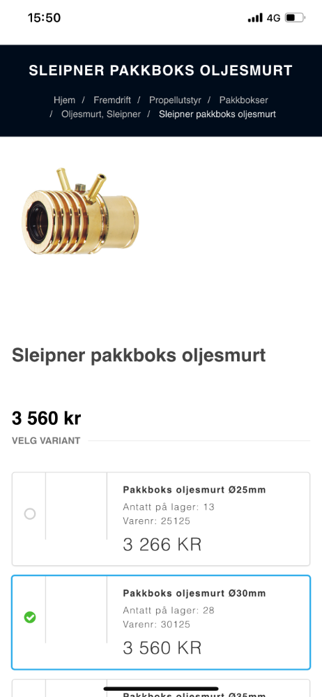

Diana 24700 Svart 16.Juni.2022 Link til dette innlegget Svart 16.Juni.2022 Oljesmurt pakkboks med en lufteskrue som skrues ut til det bare kommer vann. Legger ved bilde. Lyden kommer nå bare mellom 1700-1900 omdreininger, var værre før vi blåste gjennom med trykkluft og lot skruen være ute til det bare kom vann. Kan det kansje fortsatt være litt luft der som lager lyden når akselen har en viss hastighet? Sitér dette innlegget Link to post
