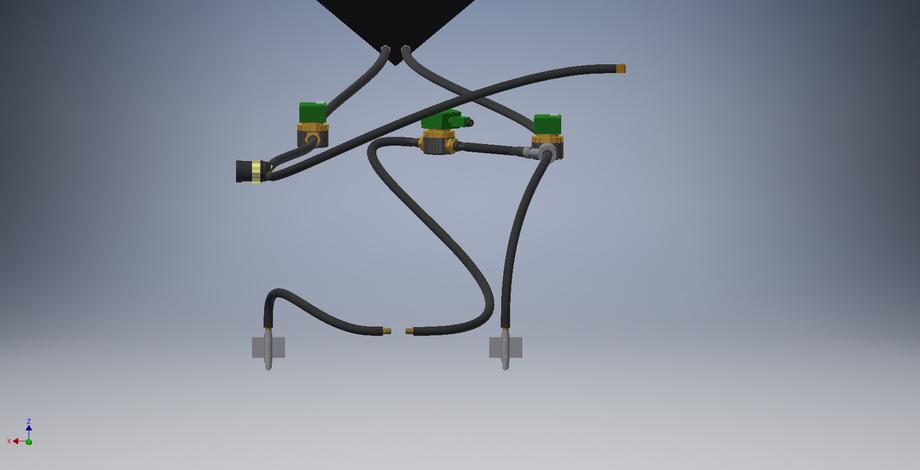

bergan01 Svart 11.November.2015 Emnestarter Link til dette innlegget Svart 11.November.2015 Har idag lagd 2stk "water pickups" , der den ene skal gå til undervannshuset, mens den andre skal gå til ballasttank/undervannshus der man har elektriske kuleventiler som regulerer hvor vannet skal gå. Det blir også en pumpe som pumper vann ut av ballasttanken. Driver å tegner opp dette i cad programvare nå Sitér dette innlegget Link to post

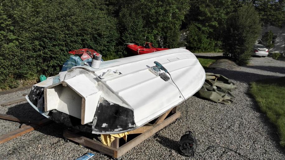

bergan01 Svart 6.Juni.2016 Emnestarter Link til dette innlegget Svart 6.Juni.2016 Fikk gjort en del på båten idag. Båten ble løftet av den provisoriske hengerløsningen. Undersiden av båten er nå stort sett klar for en runde med 3-400 papir før epoxy-grunning. Er noe sparkel- og slipearbeid igjen på hekken. Kommer til å legge noen lag med epoxy-grunning og deretter gå lett over med rundt 400 før jeg legger 2 lag hvit base på bunn av båten, deretter 2 lag med klarlakk. På Oversiden står det litt arbeid igjen, men tenker å ikke snu båten før jeg er ferdig med undersiden. Det letter arbeidet med lakkering av undersiden betraktelig slik båten står nå. Tanken er at båten skal være candy-blå på oversiden samt den øverste "linjen" av skroget, undersiden hvit. Her ser man også braketten som er delvis kappet av for å bedre tiltmulighetene til motoren. Den ene brakett-veggen er noe skjev, men tenker å legge bakplatens topp-vaterlinje iht skrogets linje.Forlenger steglistene med 2 rettholt og bruker det som referanser. Sitér dette innlegget Link to post
bergan01 Svart 6.Juni.2016 Emnestarter Link til dette innlegget Svart 6.Juni.2016 Når man holder på 2 kvelder på rad så vet man at man er i siget igjen, det er godt å kjenne. Hjalp fælt å få levert hovedoppgaven idag, da er det frigjort en del tid fremover. Hadde ikke finere papir enn 240 men gikk på en runde uten trykk med det idag, kom frem noe mer jeg ville sparkle på undersiden, hele venstre underside er nå klar til epoxy-primer med unntak av et par små områder jeg skal finpusse sparkelen. Planen er å legge Epoxyen med rulle+pensel for å få et noe tykkere lag enn ved sprøyting, blir vel 2-3 lag før jeg skal finslipe med 400-800-1200 vått, går relativt raskt. Hvor mange prosent tynner ville dere brukt for rullepåføring? Synes linjene på båten er utrolig flott, spesielt nederste bilde. Gleder meg til å slenge den feite V4-ern på hekken, og høre 2takts lyden utover på fjorden. Sitér dette innlegget Link to post
