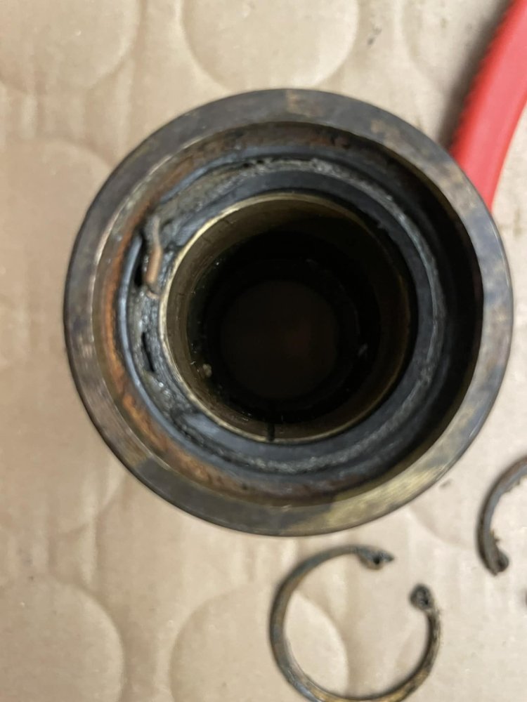

PaulS Svart 18.November.2025 Link til dette innlegget Svart 18.November.2025 Lars H. skrev On 2.11.2015 at 16.49: Når det gjeldr simmerringer, kunne ikke Tools skaffe dette, men jeg ble henvist til Hydroscan (samme eiere) vegg i vegg. Der hadde de ikke dette heller, men jeg fikk en adresse til et proffirma 5 min unna der jeg bor, TTP - Seals! Og der var det velvillighet til 110%. De hadde rette simmerringer på lager og skiftet til rustfri strammering mens jeg ventet. Av alle ting, så hadde de ikke kortterminal så jeg måtte betale (kr.150,-) kontant?&%# De var nok ikke vant med privatkunder.. Etter å ikke ha fått svar fra IMS, som skal ha overtatt Bosvik, fant jeg denne gamle tråden og kontaktet TTP Seals. De virket like velvillige som @Lars H.skriver her, og jeg var hjertelig velkommen til dem slik at jeg sikret å at jeg får rett ringer. Å handle som privatperson er ikke noe problem der. Nå har det gått 10 år siden Lars´ innlegg, så vipps har forhåpentligvis erstattet kontant:) Sitér dette innlegget Link to post

PaulS Svart 28.November.2025 Link til dette innlegget Svart 28.November.2025 Har hatt vann i pakkboksen, og nå fått denne av for skifte av simringer og fjærer. Den dryppet ikke, men skjønner godt at vannet kom inn. Fjær har røket og en del av simringen mot hylsa er helt borte (!). Foran holdt den heldigvis tett fortsatt. TTP Seals har sagt de bør ha både ringer og fjærer til denne . Greit å og få ordnet dette når båten først er på land, og har noe å gjøre i en ellers kjedelig tid for båtliv:) Sitér dette innlegget Link to post
