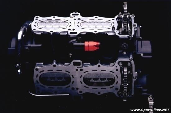

Skjer noe merkelig med bildeformateringa her nå, sylindrene er ikke så ovale i virkeligheten...  :giggle:
Bare som en kuriositet så har faktisk Honda laget MC motor med ovale sylyndre!  8 ventiler per syl. og to råder per syl.  :smiley:
