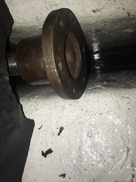

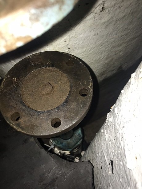

TKO84 Svart 29.Mars.2019 Emnestarter Link til dette innlegget Svart 29.Mars.2019 Tar opp denne igjen, da jeg aldri kom noe lenger. Det endte med at jeg skrudde alt sammen igjen og kjørte videre.. Men nå har jeg kastet meg over dette igjen. Har nå tatt av roret og løsnet flensene fra hverandre. Nå gjenstår det bare å få av flensen fra akslen. Det sitter en mutter på innsiden her som jeg nå har fjernet. Skal det bare være å slå av flensen nå? Er det noen her som kan se av bildene hvordan denne sitter på akslen? Sitér dette innlegget Link to post

TKO84 Svart 30.Mars.2019 Emnestarter Link til dette innlegget Svart 30.Mars.2019 Det jeg i første omgang tenkte å prøve er en avtrekker. Kan jeg da sette inn en lenger bolt inn i senter av flensen (regner med at den blir skrudd inn i akselen), så bruke avtrekkeren mot denne bolten for å trekke av flensen? Sitér dette innlegget Link to post
NilsPils Svart 30.Mars.2019 Link til dette innlegget Svart 30.Mars.2019 TKO84 skrev 19 minutter siden: Det jeg i første omgang tenkte å prøve er en avtrekker. Kan jeg da sette inn en lenger bolt inn i senter av flensen (regner med at den blir skrudd inn i akselen), så bruke avtrekkeren mot denne bolten for å trekke av flensen? Tror det er en god ide. Ellers burde du lese Komodos tideligere innlegg om bruk av varme. Sitér dette innlegget Hilsen Nils Rømcke som har tresnekka Tora og motorbåten SaowaneeJeg er litt gal, og trives ganske godt med det ................ Link to post
Komodo Svart 30.Mars.2019 Link til dette innlegget Svart 30.Mars.2019 TKO84 skrev for 4 timer siden: Kan jeg da sette inn en lenger bolt inn i senter av flensen (regner med at den blir skrudd inn i akselen), så bruke avtrekkeren mot denne bolten for å trekke av flensen? Ja, det er en vanlig metode. Men siden dette ikke er en klemflens (altså at flensen er klemt rundt akselen med skruer som lager dette spennet), sitter den antagelig med en presspasning. Den kan være presset på, eller krympet på. Presspasning vil si at hullet i flensen er mindre en utvendig diameter på akselen (noen hundredels millimeter). Det innebærer at du må bruke ganske stor kraft for å få av flensen. Da nytter det ikke med en fislete liten avtrekker, du må ha en stor. Også mulig at du må varme på flensen for å få den av. Acetylen/oksygen med et stort bend er da best. Propan gir mindre konsentrert varme, men kan også fungere. Sitér dette innlegget Draco 20 blir jolle Skroggjennomføringer og materialkvalitet DIY Badeplattform DIY Anker i syrefast Link to post
