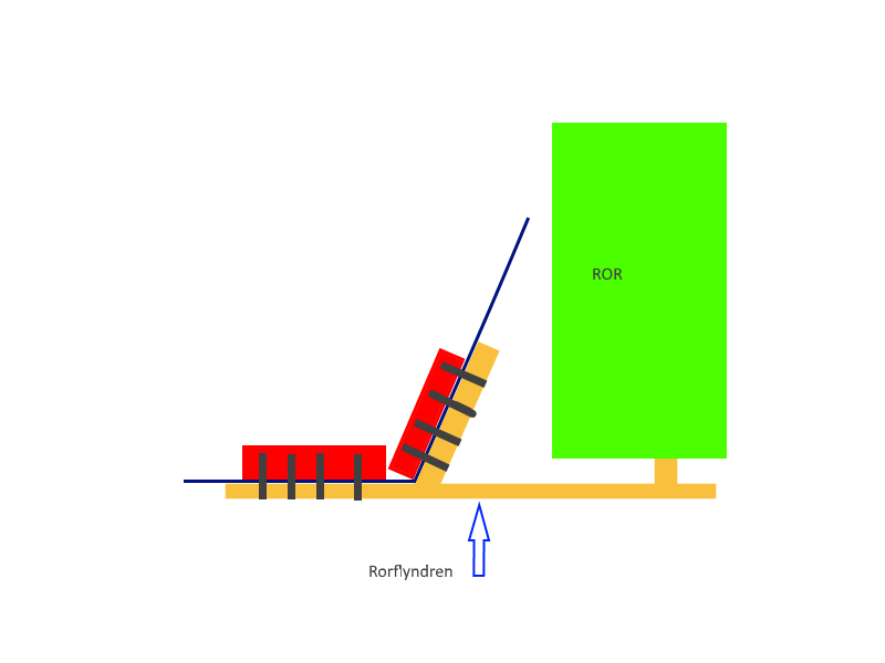

Jeg skal igang med å støpe opp igjen litt av skroget i akterenden på båten.
Området som er fjernet pga. lekkasje/mindre skade er rett over flyndrejernet. I skroget var det lagt inn treklosser for å skru fast flyndrejernet. Men er det alternativ til å bruke treverk for skrufeste eller må jeg til med nye treklosser? Isåfall, hva slags treverk egner seg best?
Se skissen:
bilde
Eik vil nok også funke ganske bra. Ikke fullt så råtemotstandig som teak, men fremdelses veldig bra, og veldig mye billigere.
Men om det er mulig ville jeg nok ikke brukt trever i det hele tatt. Hva med å legge inn rustfritt stål på baksiden som du kan bore og gjenge i?
