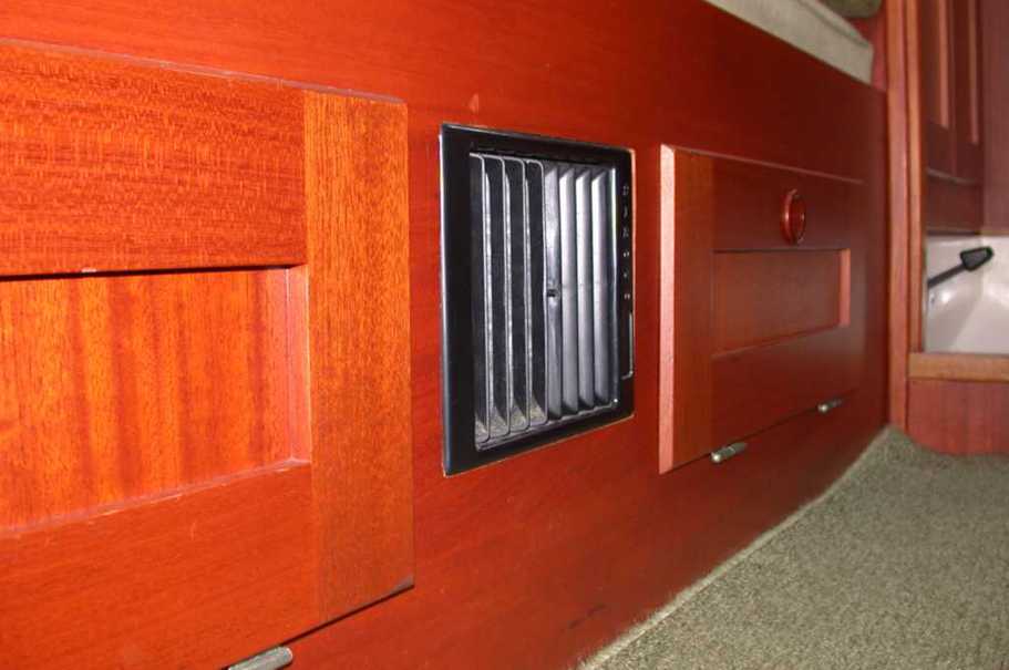

Her er noen flere bilder som viser opplegget:
https://baatplassen.no/bildearkiv/1/1218/sirkulasjon.jpg
https://baatplassen.no/bildearkiv/1/1218/defroster1.jpg
https://baatplassen.no/bildearkiv/1/1218/defroster2.jpg
Jeg var litt i tvil om jeg skulle velge parallell- eller seriekobling, men bestemte meg for det siste da jeg vurderte varmtvann som 1. prioritet når begge skulle kjøres samtidig. Når behovet for varme i salongen er viktigst, er det bare å velge bort vv-tanken. Defrosteren er plassert under benk på bb side i salongen. Jeg er veldig fornøyd med løsningen. Ellers er jeg litt i tvil om nødvendighet av sirkulasjonspumpen. Den går normalt ikke når kjølevannet bare går gjennom vv-berederen og det er god varme i vannet etter mindre enn en halvtimes motorgange. Slik jeg har koblet defrosterbryteren har jeg ikke kunnet teste defrosteren uten sirkulasjonspumpe.
