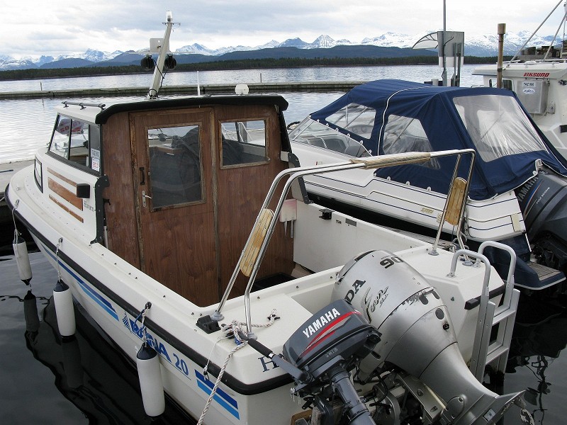

Skal lage ny aktervegg på min Rana 20, da jeg ønsker en mindre/smalere dør pga endringer innvendig og lage til utvendig styreposisjon på styrbord side.
Noen forslag til materiale jeg kan lage denne veggen av? Kryssfiner vil jeg tro kommer til å bøye/vinde seg med tiden!? Original veggen er laminert på begge sider og holder seg helt rett og plan selv om den er bare 15-16mm tykk. Usikker på hvilke materiale den er laget av.
Setter stor pris på tips! (Ps,vil ikke lage ny av glassfiber)
bilde
Har ikke bygget mye selv, men det virket som om vannfast kryssfiner som lakkes eller smøres inn med epoxy, evt plastes inn, er en ganske vanlig byggemåte.
Kryssfiner er jo laget med trefibre som krysses, akkurat for å unngå det du beskriver, nemlig at plata "slår seg".
Ellers er jo divinycell aktuelt. Varmt, lett, og sterkt, men ganske dyrt...

Hei, hvis du ønsker å bygge opp ny i tre så er det bare ett godt valg, det som ofte kalles "finskfiner"...mørkebrun impregnert finerplate som er utrolig vannfast og lett å jobbe med, bruk 15mm, fås kjøpt i de aller fleste byggvare foretninger.
Jeg bruker denne utvendig på små jaktbuer som står på understell for transport, da kun 6mm (har 10år gamle buer som kun har stått ute og er like fine) bygger også tilhengere med hundehus for atv transport av jakthunder med disse platene.
Bare sørg for å fuge/sparkle alle avsluttninger med tec7 så du får en "hel" overflate som går over i glassfiber/plasten som det bygges mot.
Mal det så med 2 komponent epoxy maling med overlapp inn på båtkroppen og veggen overlever båteier :)
