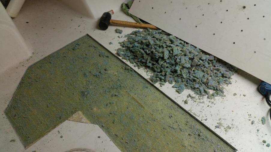

2. Divinycell montering:
Jeg benytter epoxy, mye fordi jeg har benyttet det før men også da garasjen er i kjelleren på huset. Lukt kan fort forplante seg oppover i etasjene.
Når det kommer til kjernemateriale valgte jeg Divinycell. Kostnaden er høyere, men da er jobben gjort og ingen fare for at det skjer igjen.
Hadde ikke vært veldig bekymret for å benytte finerplate heller, det holder nok fint så lenge man gjør det skikkelig. Problemet her var at det var vell så vanskelig å få tak i kvalitetsfiner
byggshop'ne her hadde bare finer som ikke så veldig sterk ut, så i skjøtene at det var gått litt mye rart inn i produksjonen der.
Når jeg uansett måtte til Oslo området, kjøpte jeg like godt Divinycell.
Ble anbefalt H130-> av DIAB , Bærum plast ville benytte H200 . Men på grunn av lagerstatus ble det en plate med HCP70, denne tilsvarer H300.
Unødvendig kompakt antagelig, men hvertfall på den sikre siden

Siden akterspeilet er bøyd, var jeg redd for å "rette det ut" når jeg stemplet på plata. Lagde meg en liten rig for å holde formen:
Rettet opp noe skjev støping fra fabrikk:
3 lag matte for å lage ett ferskt laminat før montering av divinycell:
Divinycell'n ferdig skåret med skrånede kanter der det er behov.
Motor boltene har blitt borret ut med et hullbor, disse fylles med epoxy for å unngå at man komprimerer Divinycell'n under stramming av motorbolter.
La på fortykket epoxy med 3mm tannsparkel på akterspeilet, divinycellplata har blitt "primet" med epoxy først.
Satt på det jeg fant av tvinger. Tror jeg fikk ett greit press
Her har jeg tettet motorbolthull, dernering  og bunnplugg fra baksiden og deretter fylt med fortykket epoxy. (får ikke snudd bilde)
Rundt selvlensinga, ble det litt stort hull for å fylle med epoxy så her satt jeg ikke en rørbit i perfekt dimensjon. tok tape i det området den ville komme i kontakt med epoxy.
de 2 stripene er ett kapp i divinycell'n for å få den litt mer medgjørlig i forhold til bøy'n på akterspeilet. Detter fylt med fortykket epoxy.

Er nå ferdig med akterspeil og motor, ett gjenstående prosjekt er dørken på båten. Denne har en knase-lyd på ett område....
Den er bygget opp med noe divinycell lignende materiale.
Planen var å borre mange hull for å fylle de med epoxy, håpet var at epoxy'n skulle feste det de-laminerte området.
Etter å ha fylt alle hullene til topps, lagt godt med press på lot jeg det stå noen dager.
Når jeg kom tilbake har epoxy'n i mange av hullene trekt lengre ned så de ikke var fulle lengre... Knase lyden var fortsatt der.
Så i går fylte jeg hullene på nytt og håper at de nå er "foresglet med epoxy" så de ikke trekker mer epoxy enn det jeg la på.
At knase-lyden fortsatt var der etter første runde, gjør at jeg kanskje ikke har trua på denne løsningen.Og at jeg ser for meg at jeg her må skjære opp for å erstatte divinycell'n/kjernemateriale i dette området.
Men hadde håpet å slippe dette, så vil se om det er bedring etter andre runde med epoxy fylling i hullene.
Da er det konkludert at å borre hull som fylles med epoxy ikke hadde noen effekt overhode...
Dermed ble det å åpne opp dørken:
Forholdsvis greit å løsne, selv på områdene den hadde bra feste.
Etter litt mer skraping:
Pusset ned og "rubbet" med 24 korning:
Her ser vi en medvirkende årsak til at det har delaminert:
i disse to områdene lå det noe som så ut som maskeringsteip. Denne hadde null feste mot glassfiberen.
Dette ser ut til å være i en skjøt av kjernematerialet... Kan nesten virke som det er noe som er lagt på under montering og glemt å fjernes under støping...
Jeg tror i utgangspunktet at delamineringen ble utløst av for mye vekt på ett punkt da det er akkurat der midt støtta til presening stativet står.. Selv om jeg har hatt en 2x8" på flasken for å fordele trykket.
Men disse områdene kan ikke ha gjort ting bedre hvertfall... De er plassert akkurat der det har vært mykest og mest lyd i dørken.
Så har jeg noen spørsmål, jeg håper noen har kunnskap til å svare på:
1. Eksisterende distansemateriale er 10mm , ser at seasea selger Divinycell H45 og H60. Er dette passende å benytte her?
(da slipper jeg unna med en tur til Rud, istedenfor DIAB lageret som ligger på feil side av Oslo for meg)
2. Burde jeg bare legge Divinycell i lik form som det jeg har skrapet ut, eller er det en idè å legge flere paneler med litt mellomrom for å lage en "kanal" i mellom som fylles med Epoxy
( ser jo her at orginalt er det hel plate, tenker bare å gjøre det så sterkt som mulig)
3. Maling av dette, jeg har stort sett brukt 2-komp maling tidligere. Men her lurer jeg litt på denne: http://www.westsystem.no/p/5769/non-slip-deck-coating-075-l
Litt av grunnen er at jeg allerede har en boks med primer som er anbefalt og at den inneholder "anti-skli".
Men blir usikker på om dørk burde ha 2-komp? Er jo ikke mye i bruk en slik båt, så vil jo tro at det er forholdsvis holdbart?
