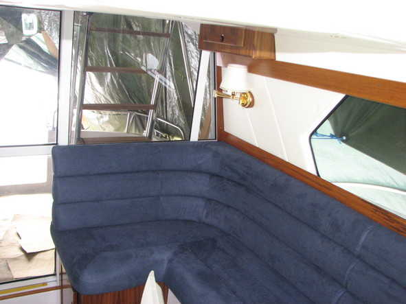

Sveinhj Svart 21.Februar.2016 Emnestarter Link til dette innlegget Svart 21.Februar.2016 Salongen kommer på plass Jeg nevnte i forrige innlegg at det har snødd veldig mye her nord de siste par ukene. Slik ser det ut nå: Litt utrolig at det er utsetting om litt over 1 mnd, men sola gjør heldigvis sitt til for å holde presenningen ren for snø og is nå! Ellers så er salongen kommet på plass med sofa og vippestol. Her er noen bilder: Sofaputene består av en ytre vinklet kant (L-formet) som skrues i benkens forkant, ryggpute i 2 deler som skrues fast i benkvegg og seteputer som legges bak fremre kant. Her er fremre del med vippestol snudd mot salong. Med stol snudd: Rederinnen har prøvesittet idag og var fornøyd med komforten Stolfundamentet er festet med 4x6mm gjennomgangsbolter fra midtkabin, så den store takplata i midtkabin måtte ned. (og opp igjen..) Før fundamentet ble montert passet jeg på å forsegle platekanter i dørkplata med brun Simson. Maskerte med tape på begge sider av fugen, noe som må gjøres overalt på dørken. Her er bakre del: Var litt redd for at trekket på putene skulle bli litt blasst, men når det kom i båten ble det veldig pent etter min mening. Nå gjenstår bare å montere bordet så er salongen komplett. Da må salongen innvies! En detalj av fremre del av sofa ved vippestol: Fremre del av putene må understøttes av en liten "hylle". Har også fått på plass kjøleskap. Her ses fundamentet: Har lagt en 15mm kryssfinerplate oppå disse lektene. Lektene er limt og skrudd. En detalj vedr 12V-tilkobling av kjøleskap. Jeg bruker plaststrømper på alle enkeltledere for å beskytte kablene. Koster ingenting pluss at det hele blir mer ordentlig. Huseklepp leverer med alt man trenger av koblingsstykker og kabelsko. Her er baksiden med skapet på plass: Har også montert gassalarm, forberedt for montering av 600w inverter og startet med fastmontering av førerstol. Hvis noen av dere Rivieraeiere kunne fortelle meg om teaklistene under førerstol er tykkest i forkant, eller motsatt, så hadde det vært fint Timeteller: 1073 Dager til utsett: 41 Sitér dette innlegget Link to post

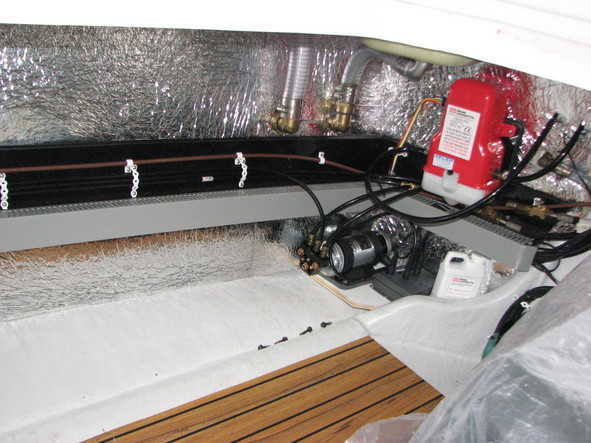

Sveinhj Svart 21.Februar.2016 Emnestarter Link til dette innlegget Svart 21.Februar.2016 Oljepåfylling styring, bunnsmøring Sist helg fikk jeg låne utstyr hos min gamle arbeidsgiver polarcirkel for påfylling av olje på styringen. Utstyret er levert av Volvo Penta og består av en oljetank og 3 slanger med hurtigkoblinger. Tanken henges opp over høyeste styreposisjon og tilkobles styrbord-, babord- og returslange på styringen. Her er den hengt opp i presenningsstativet, så høyt som jeg kom: Her ses andre enden: Nede i motrrommet skrudde jeg av bolten på koblingsstykkene og monterte en hurtigkobling på henholdsvis BB og SB styreslange: Koblet deretter på slangene. Prosedyren videre er som følger: 1) Åpne lufteplugg på styrepumpa på utestyring, vent på olja og steng 2) Åpne lufteplugg på styrepumpe inne ved førerposisjon, vent på olje og steng. 3) Åpne lufteplugg på styrepumpe på fly, vent på olje og steng. 4) Beveg drev fram og tilbake for å få ut luft mellom slangetilkobling og styresylinderne. 5) Beveg ratt frem og tilbake for å få ut luft (alle lufteplugger stengt) Når luftinga pågår så vil lufta komme ut i slangene til tanken som er hengt opp. Etter å ha gjort dette så sliter jeg fremdeles med en del luft i systemet, men jeg satser på å få den ut etterhvert ved å ha lufteplugg på fly åpen en periode. Ellers så er det endelig forhold for å komme igang med priming , her er første strøk med International Gelshield 200 lagt på. Det går med 3 bokser pr strøk. Skal ha 3 strøk primer og 2 strøk selvpolerende bunnstoff av type Cruiser premium. Med de temperaturene som er nå blir det max 1 strøk i døgnet. Jeg skal veksle med grå og grønn primer for å kontrollere dekkeevne og ender opp med svart bunnstoff: Timeteller: 1168 Dager til utsett: 8 Sitér dette innlegget Link to post

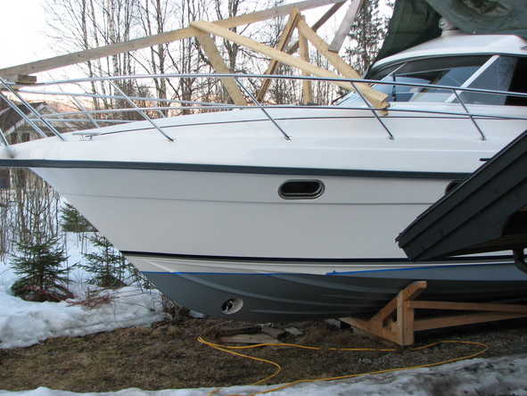

Sveinhj Svart 21.Februar.2016 Emnestarter Link til dette innlegget Svart 21.Februar.2016 Kalesjemontering, Ferdig m/bunnsmøring Været har vært særdeles kranglete denne uka og utsett er utsatt med 1 uke! Det har faktisk snødd og delvis regnet hver dag hele uka, men idag klarnet det litt og det ble opphold og forhold for siste strøk bunnstoff. Godt å bli ferdig med denne jobben (5 strøk) ! Her er noen bilder: Vannlinja får godkjent karakter. Måtte ty til litt hjelpemidler i regn-/sluddværet: En bit dieselslange fungerer fint som dryppavviser (fra dreneringshull flybridge) på nysmurt båt! Kalesjen tres i en hvitlakkert aluminiumskinne (u-profil) som skrues fast (2,5x13mm flatsenk c/c 15cm) inkl en 3mm pakning langs hele flybridgekanten og bøyes rundt hjørnene. At det skulle gå uproblematisk å bøye den såpass knapt var litt over det jeg hadde håpet på, men det gikk fint! Det snødde så heftig under montasjen av skinna at jeg dessverre ikke har bilder av denne seansen. Men slik ble det ihvertfall: Har god "drahjelp" fra et par vannfylte 4 liters plastdunker som hjalp til med å stramme opp kalesjen under monteringen. Hadde 1 på hver side i hjørnene. Prøver å være nøye med oppstramming og å få litt system i kalesjeknottene. Jeg strammer nedover og mot glidelåsene. Dette gjør at det ikke blir så mye strekk i glidelåsene og greit å få på en kalesjevegg igjen etter demontering. Kalesjen er produsert av Jens Sagen og ser ut til å være av god kvalitet med plenty åpningsmuligheter og godt med vindu! Bra! Nå håper jeg på bedre vær for å kunne vaske og polere, minimum under fenderlista, før utsett. Timeteller: 1195 Dager til utsett: 6 Sitér dette innlegget Link to post
