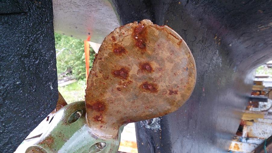

Kjøpte i fjor en Viksund Colombi 27 hvor det viste seg å være dype hakk/sår i propell bladene. Det fulgte med en bok hvor det var notert et nr på propell :1254/2196 og aksling 28 mm,bakkerør 38mm ettersom det var skiftet motor til merke Perkins 41.08 m/sluregear.Disse tallene sier meg ikke noe, så jeg håper noen har innspill å komme med på dette da jeg lurer på om det er noen som reparerer slike propeller og om det kanskje er bedre å gå over til vanlig fast propell og ikke vribart anlegg.
Litt avhengig av hvor store skadene er på propellbladene, så ville jeg tro at det enkleste og rimeligste er å få propellen reparert hos et mekanisk verksted. Men dersom det mot formodning er så store hakk at det ikke blir noe skikk på en reparasjon, så kan det nok hende at det er enklere å skifte propell enn å erstatte den vridbare, men det kommer jo litt an på fabrikat og utførelse.

Da foreligger det svar fra div produsenter og denne under her var som jeg tenkte spot on.
Når du ser prisen ville jeg vurdert om du har behov for vribart og hørt med produsenten hva de vil foreslå. Å skifte til fast propell kan kanskje være en løsning, men spørs om hylse, aksling, cutlesslager og pakkboks du har da kan brukes. Dette vet de. Husk å oppgi det nummeret du fant på propellen.

Ja, dette er Nogva propell type 1254 med serie nr. 2196
Propeller blad som står i denne er en gammal type 3229H, som er kappett på diameter til ø450 mm.
Denne finnes ikke mere, men vi har tilsvarende blader modell 3234H ø450 som vil passe.
Pris pr. blad kr. 2.922,-
Leveringstid: ca. 1 uke fra mottatt bestilling.
Prisen forstås fob. Søvik eks. mva.
Jeg tror ikke et nytt komplett anlegg med fast propell vil bli noe dyrere enn dette. Vi snakker om en aksling på rundt meteren, stevnbeslag, hylse, pakkboks og propell. Jeg ville heller ha valgt dette I stedet for å bruke 11-12.000,- på å oppgradere en ikke optimal vridbar propell du likevel ikke har behov for. Ta en sjekk på Maritim sine sider, deler til aksling er faktisk ikke avskrekkende dyre.
I utgangspunktet var det ikke vri bart anlegg da båten var ny,men etter at forrige eier skiftet ut motoren fra en Yanmar på ca 36 hk til en Perkins 4108 med 48 hk satte de på dette anlegget. Må man ikke skifte gearet også,hvis aksling ,propell etc skiftes ut ? Dette er vel heller ikke noe som man selv gjør uten at man bruker et mekanisk verksted til jobben.Vet du f.eks pris på hva det totale beløp vil bli...sånn ca ?En annen ting som irriterer meg er at jeg kjøpte båten slik,fikk beskjed om at det ikke fantes noe feil på den,men hvem ser slike skader når båten ligger på vann. De jeg kjøpte den hos var godt voksne og trodde på demmes ord,men som det vises av bildene....ja hva mer kan en si.
Ikke gear nei, kun aksling med tilbehør og propell. Om du oppgir båttype, motor og gearutveksling til de som selger vil de beregne korrekt propell til deg.

Siden det er så mye tæring ville jeg og fått sjekket det elektriske anlegget ombord for "lekkasje", hvis ikke båten da har lagt lenge på sjøen uten sinker.
Ja eller du (eller forrige eier)har lagt med lading fra land med feil på anlegget. Greit å sjekke det ut så dette ikke skjer igjen.

Etter hva jeg har lest om tidligere innlegg på det med propell etc her på båtplassen så tror jeg nok det vil bli dyrere å få disse bladene fikset hos et mekanisk verksted.Har nå sendt mail til Nogva for å høre hva de har å komme med. Vi får bare se,men takk for innspill som du har kommet med.
Vet bare at båten har ligget lenge på vannet uten å ha vært i bruk. Zinken var nok normalt slitt vel jeg nå si,men det spørs om ikke de har hatt noe feil med det elektriske. Selv så fjernet jeg alt som hadde med landstrøm å gjøre like etter at jeg fikk båten.Takk for hjelpen så langt,nå får jeg bare vente på svar fra Nogva :-)
