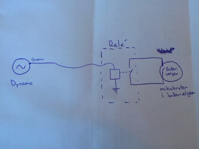

Denne grønne ledeningen som sees på bldet går fra dynamoen og videre til et relé, på spolesiden.
bilde
Spolen er jordet på den andre terminalen. På kontaktsiden er det her koblet to ledeninger som går til mikrobryteren i batterivelgeren (de to små terminalene). Denne bryteren gir slutning i det batterivelgeren vris i en av på-posisjonene. Tegning:
bilde
Det gir jo ingen mening å ha det slik, så antar noen har vært klussa det til en gang.
Noen som vet hva reléet var tenkt til originalt?
Hensikten er vel å koble sammen batteribankene når dynamoen lader. Samme effekten som oppnås med et voltsensitivt rele som nok er en mer vanlig løsning i dag.
  • 2 uker senere...
Sikker på at det er feilkoblet? Er ikke hensikten at releet så lenge dynamoen lader skal gi et signal til strømbryteren slik at denne kobler inn?
Joda. Sikkert litt dårlig forklart i første post, men kablene var koblet fra reléet til en mikrobryter internt i batterivelgeren, så det ble en lukket krets, helt uten mål og mening. For at det skal virke som tenkt må det kobles fra reléet til terminalene til batteri 1 og batteri 2, slik at det blir sen slutning mellom batteriene.
