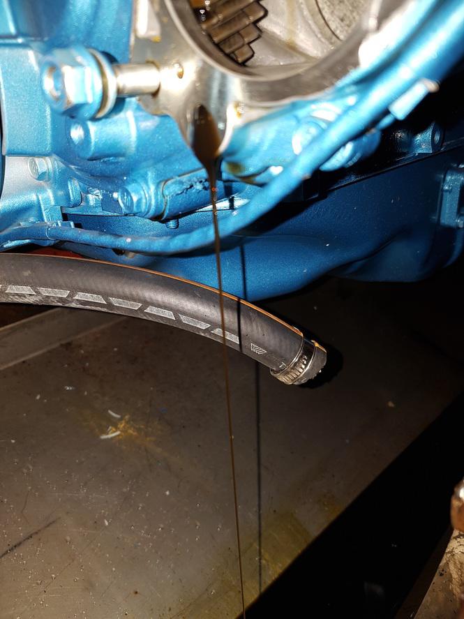

Chilli Solbris Svart 11.Juni.2016 Emnestarter Link til dette innlegget Svart 11.Juni.2016 Har gitt meg i kast med skifte av registerreim selv! Håper jeg ikke lager ras! Skjønner ikke hvorfor jeg må ut med sjøvannspumpa! Det eneste jeg oppnår med det er at det renner ut olje! Må jo prøve å treffe timingen! Et ventilras her vil bli grisedyrt! Har tørnet motoren mange runder for å være sikker på at det ikke butter! Sitér dette innlegget Mvh Chilli Solbris Båtlivet gir meg de største gleder! Og de største sorger!😂 Trenger du noe? Solbris Maritime Link to post

stikken Svart 4.Juli.2020 Link til dette innlegget Svart 4.Juli.2020 (redigert) Den reimen du skifter der er bare drivreim til dieselpumpe. Du får ikke motorhavari om den ryker. Den går ikke innom veiv men er kun mellom kam og pumpe. Det er kjede mellom veiv og kam. Gul frostveske er «evigvarende» og kan blandes med alt. Jeg ville fylt på gul igjen ser innlegg er 4 år gammelt så regner med alt er i orden Redigert 4.Juli.2020 av stikken (see edit history) Sitér dette innlegget Link to post
Chilli Solbris Svart 7.Juli.2020 Emnestarter Link til dette innlegget Svart 7.Juli.2020 stikken skrev On 5.7.2020 at 0.19: Den reimen du skifter der er bare drivreim til dieselpumpe. Du får ikke motorhavari om den ryker. Den går ikke innom veiv men er kun mellom kam og pumpe. Det er kjede mellom veiv og kam. Gul frostveske er «evigvarende» og kan blandes med alt. Jeg ville fylt på gul igjen ser innlegg er 4 år gammelt så regner med alt er i orden Alt er i skjønneste orden!?? Og rød er det det står skal brukes. Sitér dette innlegget Mvh Chilli Solbris Båtlivet gir meg de største gleder! Og de største sorger!😂 Trenger du noe? Solbris Maritime Link to post
