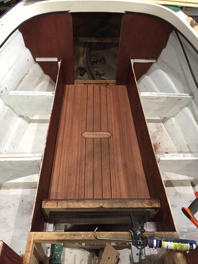

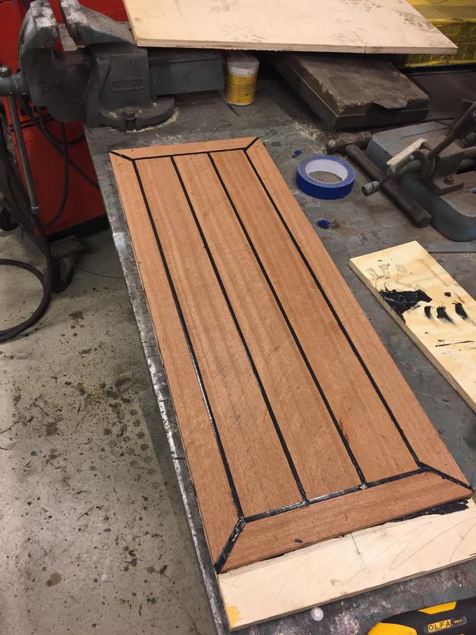

Woww!! Det blir utrolig bra!! Får jeg spørre fremgangsmåte?
Har tenkt å lage en selv, men hele i furu, hvor jeg beiser halvparten mørkt etterpå. Hvordan ville du gått frem? Tegne den på en finerplate og kutte opp med stikksag? Hvordan gjorde du det? :-) Setter stor pris på en god forklaring:) :)
Regner med dette er mahogney og furu?

Egentlig ingen spesifikk fremgangsmåte.. Lagde 8 nøyaktig like biter med 45 graders vinkel inn mot midten. de små tilpassa jeg bare på øyemål på båndsliperen..
Så slik ut til å begynne med:

Kjempeflott! Er det en "enkel" måte å kutte ut åpningen til stjernen? Mange vinkler og mye å tenke på.
Er det noen grunn til at du ikke har valgt å ha nater i stjerna? Flott blir det!
Har lagt nating rundt stjerna i dag. Men må sikkert vente med slipingen til i morgen. Ikke så mange vinkler i grunn.. 8x45 grader til de 4 hovedarmene. De små tok jeg kun på øyemål og tilpassa på slipemaskinen.
Ser slik ut nå ?

Hva brukte du å lime plankene og stjerna til plata med?
Får jeg spørre hvor du kjøpte mahogeny plank og om det var veldig dyrt?
Vurderer selv samme løsning bare med furu glattkant og epoxylaminering før lakk.
En annen her inne som har gjort det, ble veldig fint, men mahogeny er jo noe for seg selv og selvsagt enda penere :-)
Kjøpte mahognyen hos en som driver med edeltre i Stavanger. Kosta meg 2400kr for en plank på 3x8 tommer ca 4.5 meter lang. Holder til alt av dørk i båten!
Her går det i sikaflex! Det fester meget godt, er fleksibelt og tetter.
Vurderte å lime med epoxy, men det er ikke så fleksibelt..
