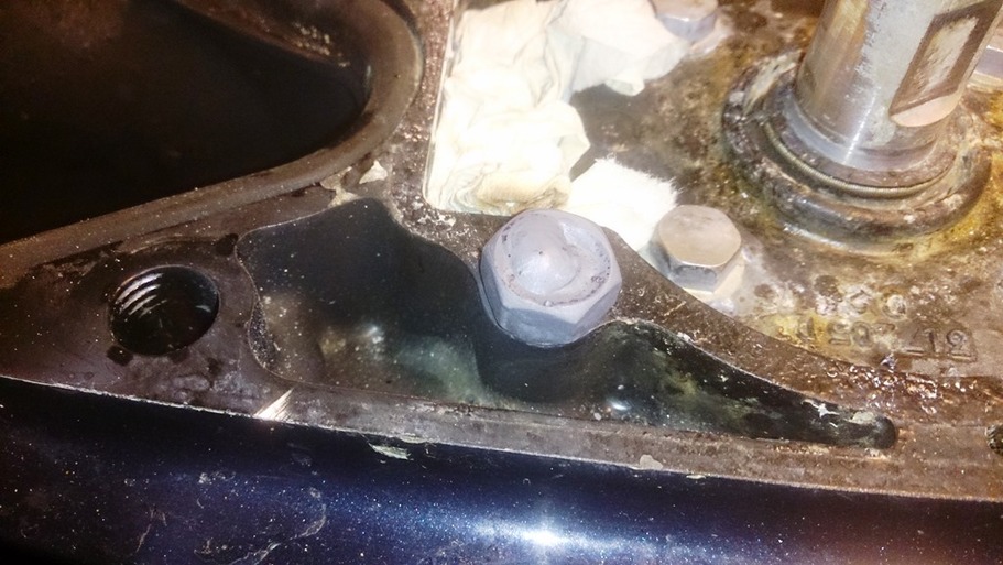

Det første problemet jeg støtte på var imidlertid å få ut skruene til impellerhuset. De to lengste satt dønn fast. Forsøkte å "moje" litt på dem, men det var nytteløst så de røk kutt av.

Ventet til skruen var kald, knakket litt, og forsøkte å bevege litt på den. Men det gikk som det måtte gå:
bilde
Etter min mening har denne metoden sin begrensning på skrueforbindelser som har vært eksponert for sjøvann. Det irret som blir mellom skruen og godset sprenger så mye at det rett og slett må mer kraft til.

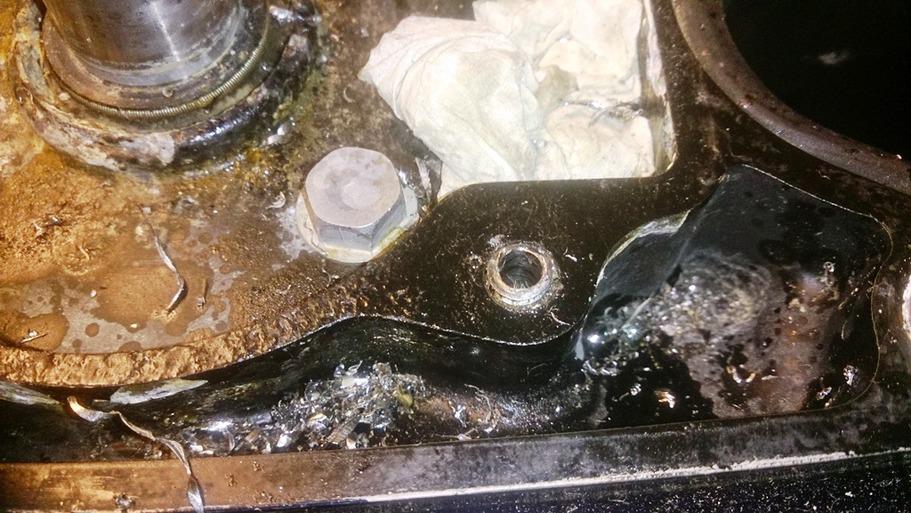

Så da ble det å bore isteden.
Bore ut en rustfri skrue i aluminiumsgods er egentlig litt utfordring. Dersom man ikke borer 100% i senter av skruen vil boret trekke seg ut i alu-godset og skjene ut på siden.
Jeg begynner alltid med å slå et kjørnerslag i den knekte skruen.

Siden skruen som skal ut var såpass liten (1/4" UNC) begynte jeg med et lite bor, ca 3mm tror jeg, for å se at jeg traff senteret sånn ca. Deretter gikk jeg opp til et noe tykkere, tror det var ca 4,5. Da så det slik ut.
bilde
Deretter boret jeg opp med et 5,5 bor. Dette er over gjengebor (5,1mm), så nå kom jeg ut i godset. Det er imidlertid ikke til å komme fra at man bommer en liten smule på senteret, derfor har det en tendens til å ligge igjen litt av skruen på den ene siden av hullet. Da bruker jeg et bor eller en fres i drillen for å "frese" bort disse restene. Dersom det er en stor skrue kan man lirke ut restene med en kjørner og nebbtang. Dersom man ikke er nøye i denne prosessen kan man miste senteret for skruen, og da passer ikke skruehullene lenger når man skal montere utstyret.
Til slutt boret jeg opp med 8,5 som er gjengeboret til M10 og forsenket. Skruen på bildet skal tjene som nye gjenger i hullet :smiley:
