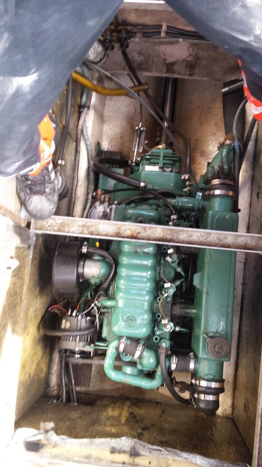

Slenger med et bilde av motoren siden pinkvin mente det var en Perkins 4.108 og sett masse bilder idag og syntes min motor ser litt anderledes ut en alle andre bilder? (skal sefølgelig skjekke nr på motoren mot dette registeret når jeg kommer hjem men som sakt 2 uker til og jeg vil forberede meg så mye som mulig for da blir det fri uke med masse skruing og styring :)::)

i bruker manualen så jeg der man heller på kjøleveske at det var en egen lufte skrue og litt sånt men det er det ikke på denne? hva er den til? altså tanken på høyre siden!
har litt lekasje i denne hvor den igjen er koblet inn til motor litt røyk og bobler litt i vannet som putrer smått igjennnom..
lurte også på disse fire ''dysene?'' kan de skrus av og renses med evntel trykkluft ? vill bytte kopper pakningene i toppen av dem pga hadde litt lekasje på en av dem i fjord.
Guest Avmønstret#
"Tanken til høyre" er kjøleren din. Den som kjører sjøvann og ferskvann mot hverandre slik at sjøvannet kjøler ned ferskvannet som kjøler ned motoren din.
Hvis det kommer bobler og røyk ut her så har du antagelig gåen topp-pakning eller gjennomslag i toppen (sprekk) eller tilsvarende. Det vil også kunne forklare resten av symptomene dine.
Hvordan du avdekker det overlater jeg til noen andre dieselguruer å skrive noe om. Flinke folk her inne som kan mer enn meg :-)

Billige deler til perkins ? Men på bilde det kan tyde på at det er en 4.108 perkins motor ? Bare sån at jeg bestiller riktige deler :)
