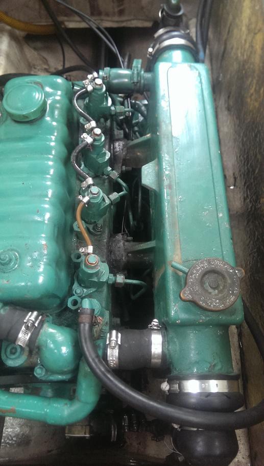

Der jeg holder fingeren er skruen jeg lufter på . På filteret . Dette er riktig ??

Riktig der burde det bare ha hvert en lufte skrue og returen tilbake til tanken.
Ja, men da må han sjekke at det er struping i den returen. Er det ikke det får fødepumpa en kjempejobb med å holde filteret fullt. Min erfaring er at er det ikke retur til tanken, så er der heller ikke struping.
Strupingen består i en ekstra plugg som står i lufteskruas feste. Pluggen har et ørlite hull som fungerer som selvutlufting. Er ikke den pluggen der så er det åpent til tanken og fødepumpa leverer alt i retur til tank i stedet for  og klarer aldri gi nok til høytrykkspumpa. Men det ser jo ikke ut til at returen går til tanken her.
Ellers føler jeg at fødepumpa feiler ikke så rent sjelden på båtmotorer. En årsak til det kan være at det i båt ofte er montert vannutskiller og forfilter, før fødepumpa. Dette blir en ekstra belastning å dra brennstoff gjennom dette noe som  pumpa som regel slapp på landbaserte motorer.
Men nå mener jo trådstarter at hans pumpe er ok så da får han kanskje se etter luftlekkasje da :yesnod:
Det er 35 år siden jeg jobbet med Perkins, men har sett en og annen siden.
mener dette ikke er helt på vidda.
For meg ser det ur som at det er en vanelig  Bajoskrue på toppen av finfilteret og ikke med en forgrening tilbake til tanken.  Er av den formering at selvlufting av finfilterskaper flere problemer en det som er bra, får en luft i finfilteret får en finne årsaken.
Ser du har to innrør på finfilteret  og hvor kommer de fra ?
Er det en vanelig Banjoskrue i returen fra dysene og ikke en med struping?
Eldre Perkins har retur ut fra finfilter som vanligvis plasseres høyt. Kommer det luft inn samles den i toppen av filter og slippes ut gjennom et ørlite hull til returrøret, og går tilbake til tanken. Hullet må være ørlite slik at fødepumpa ikke kjører all diesel i retur til tank. Så lenge det ikke er luft strømmer det hele tiden litt diesel gjennom her og blir retur.

roger-jo : For meg ser det ur som at det er en vanelig  Bajoskrue på toppen av finfilteret og ikke med en forgrening tilbake til tanken.
Ikke helt enkelt å se nei , men ser ikke ut til at denne pluggen med det lille hullet i er her, og brukes heller ikke om det ikke går retur til tanken herfra.
Skulle den derimot være der er det ganske håpløst å lufte her uten å fjerne pluggen. Jeg fjernet den helt ved filterbytte , noe som var helt nødvendig, ellers ville det tatt en evighet å fylle både vannutskiller og filter med diesel. Satte den på plass når luftingen var ferdig.
Så sørlandschips bør skru lufteskruen helt ut og sjekke om strupingen står under lufteskrua, men tviler på den er der, ser ikke slik ut.
