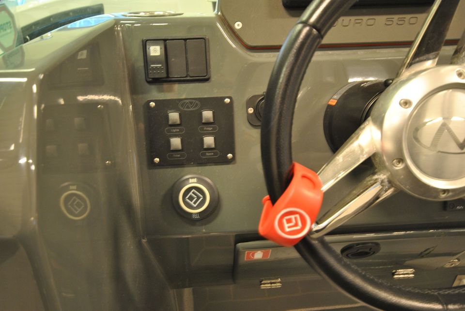

Man skal da altså enten paralellkoble eller seriekoble denne bryteren med den gamle, avhengig av hvilken motor man har. Dette finner man på nettsidene. Det samme gjør man med kabling. Og det fulgte med ganske bra tegninger i min pakke.
Den skal så vidt eg husker også ha 12V selvsagt... Altså skal man bruke 4 av de 5 kablene, da den femte blir den man ikke bruker avhengig av om man har close to stop eller open to stop.
Eg koblet bar bort hele den gamle dødmannsknappen da eg aldri brukte den og aldri kom til å bruke den.
Skal finne bilde...
Min står nå der hvor jeg hadde en trimindikator til den forrige motoren, passet jo i samme hullet heldigvis.
Så det var jo flere fluer i en smekk.
Hvordan man kan bruke denne dødmannsknappen som nøkkel skjønner jeg ikke helt.
Da må man jo lage seg en egen startknapp istedenfor den originale tenningslåsen og evt. bruke hovedstrømbryter som tenningslås. Hva nå det skulle være godt for :saint:

Jeg får båten levert med dødmannsknapp dersom jeg ønsker det.
Finnes det flere forskjellige modeller? Er det slik at denne enheten kan kobles inn på NMEA2000 kabelen?
Det er to modeller nå; en som støtter én sender og en som støtter flere.
I tillegg er det litt forskjellige måter å ha på seg senderen. Armbånd, klipse på vesten eller ha rundt halsen. Man flytter bare senderen mellom ulike holdere.
Det er en plugg ja,for å bruke denne må du ha tilkomst bak. Du erstatte da den enheten du ser med et kontaktsett som gjør dødmannsknappen deaktiv hele tiden.
Du trenger forresten ikke prioritere å ha den veldig tilgjengelig til daglig, da den kun skal trykkes på for å evt restarte motor når du har falt isjøen... Så den kan helt fint plasseres litt mindre tilgjengelig enn du tenker her
Av og til kikke på den for å se batteri status på armbåndet...

Plassering så er jeg enig med dere, den blir eventuelt plassert rett over der hvor tenningslåse er, lett tilgjengelig på baksiden også.

Med denne er man sikret at båten ikke stikker avgårde etter at man faller i sjøen. En veldig heving i sikkerhet med mitt bruk. Spesielt når eg er alene i båten med ungene, eller helt alene.
Det er null stress forbundet med bruken. Man må jo vri om nøkkel, slå hovedbrytere på, ta inn fendere og trosser og masse greier. Et trykk på denne knappen kontra å måtte tre den snora og styre med den dårlige dødmannsknappen og i tillegg få et MYE sikrere produkt er nada.
Og produktet er i tillegg laget på en slik måte at om det feiler er det ganske enkelt å overstyre det. Glemmer man armbåndet eller det går tom for batteri, så overstyrer man den. Feiler den, drar man ut ledningen bak (eller setter i pluggen i enden av ledningen, avh av hvilken motor man har) Montasjen var også veldig enkel.

Den trenger ikke å være veldig lett tilgjengelig til hverdags, men det er greit å ha tilgang til den uten altfor mye prakk.
Hvis den feiler, så drar du bare ut pluggen, og da fungerer motoren som den gjorde uten den trådløse dødmannsknappen.
Du kan sette inn gaffelen hvis du vil bruke snora. Du kan starte motoren uten den gamle snora i nødsfall, men da har du jo ingen dødmannsknapp.
