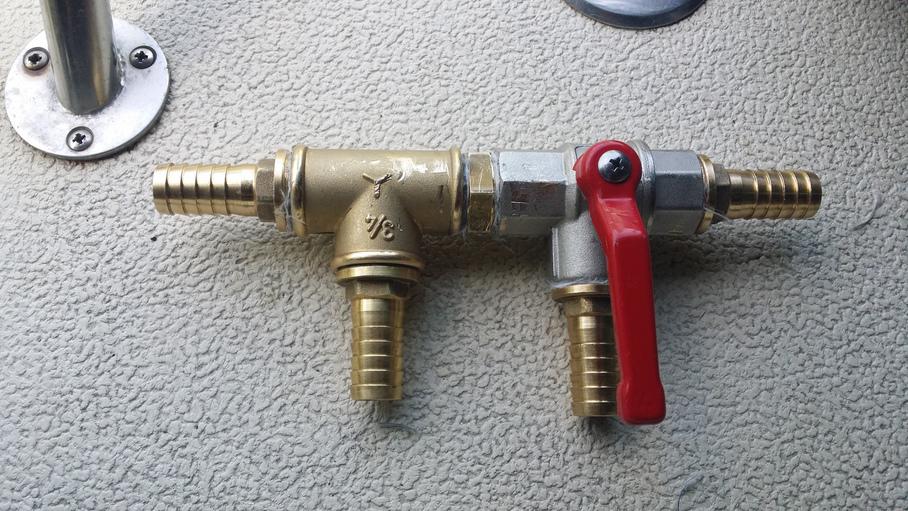

Da har jeg skrudd sammen ei treveiskobling med hamp og pasta og resten (ei treveiskobling, slangekobling på varmeveksler og omkobling til defroster) med Loctite 55. Mulig jeg som er klønete men det tok like lang tid å sette slangekoblinger på en treveiskobling med hamp og pasta som resten med Loctite... :giggle:

Varmeveksler med slangetilkoblinger:
bilde
Kran for å forbikoble defrosteren slik at jeg kan bruke den til friskluft samtidig som varmtvannstanken får varme:
bilde
