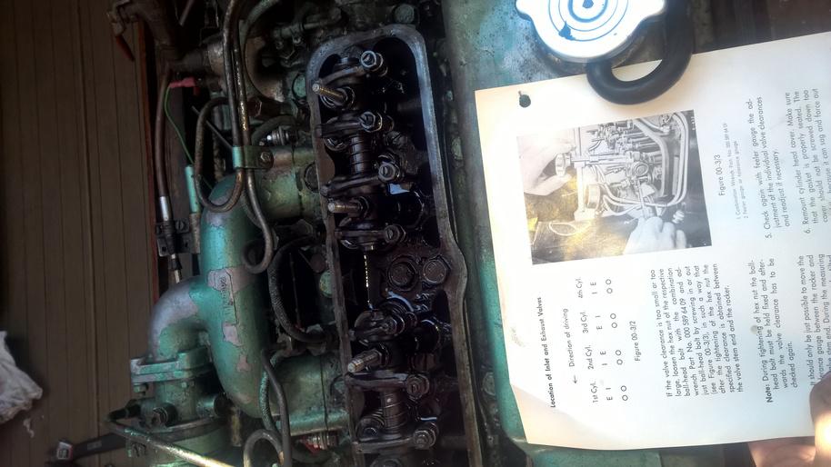

Har en fått en stygg klaffe lyd i motoren min og skal justere ventilene. Manualen jeg har er en verksted manual fra Mercedes Benz (ment for biler). Den referer til sylinder rekkefølgen i såkalt "driving direction". Jeg er vant til at de kaller flywheel end eller drive end og non-drive end. Om jeg ikke justerer dem sånn som de står oppført i manualen så vil sylinder 2 og 3 "byttet" om hva som er innsug og ekos. Sylinder 1 og 4 går det greit med siden der vil alltid den ytterste ventilen være eksos og den indre være innsug.
sammendag; hvor er driving direction på en om636 som står i en båt og begynner jeg telle sylindere fra den siden som er koblet mot giret eller den siden hvor drivbeltene er
sett fra injektor siden

syl 1  eksos
          innsug
syl 2  innsug
         eksos
syl 3  eksos
         innsug
syl 4 innsug
         eksos
Pleier å være slik, i hvert fall hvis du ser på de to innsugkanalene fra luftfilter. Blir likt om du snur den på hodet også. Om sylinder nr 1 er ved reimhjul eller svinghjul på din vet jeg ikke.
Du kan justere en sylinder når en annen veksler.
Veksle vil si at den ene vippa går opp og den andre går ned.
Dreie motoren litt frem og tilbake til du har vekslingspunktet. Motoren er da i riktig posisjon for
ventiljustering på en av de andre sylindrene. Riktig sylinder er den som da har løse vipper.
Fortsett til du har vært over alle sylindrene.
Metoden er lett å huske og idiotsikker. Det samme kan oppnåes med mindre dreiing av motor, men
rekkefølgen er vanskligere å huske.
