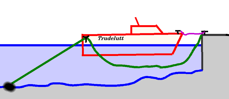

Lars H. Svart 18.Juni.2016 Link til dette innlegget Svart 18.Juni.2016 (redigert) Lars snakker ofte om at det er lagt opp line i gjestehavnen hos søta bror. Ja og det er en grei måte å fortøye på. En går inn til bryggen, fester en tamp i land og tar tak i den synkelinen som ligger fra kaien langs bunn og ut til en moring. Så går en akterover og lar den gli gjennom hånden til en kommer helt akter, strammer inn fra moringen og fester i båten. Håper dette sammen med skissen jeg snekret raskt sammen forklarer systemet. Lars H. pt. Gullholmen Sverige (med linefortøying) Redigert 18.Juni.2016 av Lars H. (see edit history) Sitér dette innlegget Lars H. Helgesen, "Kapteinen" på Trudelutt (Saga27) med hjemmehavn i Son, Oslofjorden Nettsteder jeg drifter: trudelutt.com oljepionerene.no Sagaforumet Webkameraer i gjestehavner Sverige https://trudelutt.com/webcams/ Som Paschuan i Soten sa på 1920-tallet: Ja, inte är jag mätt, men törstig är jag. Link to post
Ove T Svart 18.Juni.2016 Link til dette innlegget Svart 18.Juni.2016 Vi skulle nog ta efter vad hamnkaptenerna i Medelhavet gör. Där förtöjer man med aktern mot kaj vilket ofta inte passar här men tekniken kan vara densamma. När man har ett par meter till kaj blir man beordrad att lägga fast i fören, vilket vi första gången tycker är konstigt. Därefter blir man beordrad full maskin back och då kommer man ca en halv meter från bryggan och lägger fast i aktern, och alla ligger helt fast om det blir lite dåligt väder. Hälsningar Ove Sitér dette innlegget Link to post
Lars H. Svart 18.Juni.2016 Link til dette innlegget Svart 18.Juni.2016 Hva legger du fören fast i? Sitér dette innlegget Lars H. Helgesen, "Kapteinen" på Trudelutt (Saga27) med hjemmehavn i Son, Oslofjorden Nettsteder jeg drifter: trudelutt.com oljepionerene.no Sagaforumet Webkameraer i gjestehavner Sverige https://trudelutt.com/webcams/ Som Paschuan i Soten sa på 1920-tallet: Ja, inte är jag mätt, men törstig är jag. Link to post
Ove T Svart 18.Juni.2016 Link til dette innlegget Svart 18.Juni.2016 Det finns fasta linor precis som på din skiss. Hälsningar Ove Sitér dette innlegget Link to post

Pequod Svart 18.Juni.2016 Emnestarter Link til dette innlegget Svart 18.Juni.2016 Ja og det er en grei måte å fortøye på. En går inn til bryggen, fester en tamp i land og tar tak i den synkelinen som ligger fra kaien langs bunn og ut til en moring. Så går en akterover og lar den gli gjennom hånden til en kommer helt akter, strammer inn fra moringen og fester i båten. Håper dette sammen med skissen jeg snekret raskt sammen forklarer systemet. Lars H. pt. Gullholmen Sverige (med linefortøying) Veldig oppklarende Lars, ser jo ut som en veldig grei måte da. Sitér dette innlegget Båtblogg: Fra landkrabbe til sjøulk... Link to post
