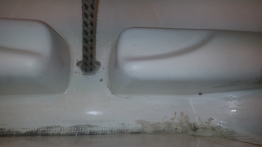

bilde
Eneste grunnen til at denne avstiveren I dørken er "kuttet" midt på, må vel være drenering vil jeg tro, så tenkte lage en liten (lav) avstiveren mellom disse.(Ev. kun plastre opp skadene). Vet ikke om den tar inn noe vann her heller, så kan godt hende denne modifiseringa kan vente til høsten. Tips taes imot med takk.
Ser heller ikke ut som sprekken i steglista lekker vann, mulig den også blir vinterprosjekt. (Merker at jeg ble latere og latere underveis I innlegget ? )
