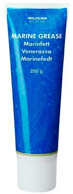

Har også den gamle fettkoppen liggende, men har ikke noe fett til den - har en tube fra Biltema som jeg ikke er sikker på om jeg kan bruke?

Tirsdag kveld fjernet jeg den ødelagte Simaluben fra pakkboksen og skrudde på den gamle fettkoppen . Jeg fylte den med fett av den tuben fra Biltema som jeg har nevnt før.
Når jeg kom om bord nå ser jeg at det nesten ikke er vann i det hele tatt i kjølen. Jeg skrur av fettkoppen og kan ikke se at det drypper noe vann derfra i det hele tatt. Tirsdag piplet det ut i GOD fart, men nå omtrent ingenting.
Men jeg ser at det kommer vann ut fra enden av låsemutteren til høyre? Ikke veldig mye, men lett pipling?
Da kan det vel se ut som om løsningen vil være å stramme den litt til eller bytte pakninger/ringer? Eller betyr det at hele pakkboksen må skiftes?
Og kan jeg bruke Biltema-greasen? Jeg har ikke kjørt med båten eller startet motoren med den gamle fettkoppen på.
Her er et bilde av tubens bakside. Det ser da ut til at den kan brukes?
bilde
Redigert av Pequod (see edit history)
Da har jeg fått bekreftet at jeg kan bruke dette marinefettet. Det har tydeligvis virket på gamlemåten i fettkoppen, som har presset fettet inn og sørget for tetning. At det lekker fra akslingen ved låsemutteren betyr sannsynligvis én av to ting: Det kan ordnes med å skru den til, eller talgpakingen/simringen innenfor må byttes ut.
