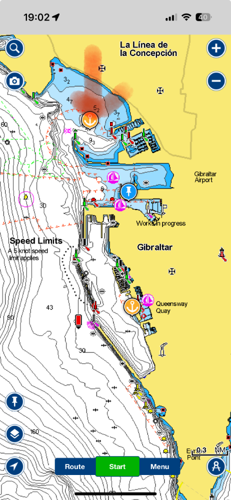

Bitteliten Svart 13.Juli Emnestarter Link til dette innlegget Svart 13.Juli Jeg er fornøyd med mitt 32kg vulcan. setter det skikkelig godt. Minst 5x dybde med kjetting. Bakker det fast opp til 3000 rpm. Lå på det i storm (mener å huske vi så 23ms) i Gibraltar. 5-6 m dyp. Sandbunn. 40m kjetting. Med 180 grader vindskift. Ankeret løsna og satt seg godt og raskt igjen. bakka litt for å skjekke. Det satt. Hadde kanskje flytta seg 5m. Måtte kjøre det løs dagen etter. det blåste så mye at jeg satt ankervakt noen timer. Heldigvis lå vi noenlunde i le av en molo så sjøen var ok. er ikke så viktig for meg hva andre bruker av anker så lenge de ankrer langt fra meg. Har sett mange som hekter seg i andres anker fordi de bruker gamle, dårligere anker/de ankrer feil. jeg tenker de som har et bevisst forhold til ankeret sitt også kan ankre. Sitér dette innlegget Link to post

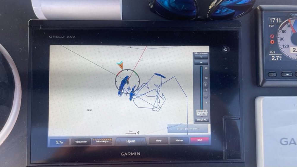

dennrick Svart Søndag 18:10 Link til dette innlegget Svart Søndag 18:10 Vi har ligget et døgn+ her (Koster): Vulcan 33kg og 10mm kjetting. Jeg har ikke merket den, men anslår at vi har ca 35-40m ute på 6m. Satte på et ankerseil også. Slik ser det ut på plotteren som har stått på siden ankomst. Slapp ut litt mer kjetting igår kveld, så det siste stedet er der vi har pendlet siden igår kveld. Ingen stresstest. Maks 5-6 m/s. Herlig liv. 24C i badevannet. 30C i lufta. Har Anchor Pro på telefonen som vakt. Har ikke klart å finne ut av hvordan man setter ankervakt på kartplotteren. Vi har sjelden ligger på svai, så dette er nytt for oss. Men vi liker det. Har undervurdert bensinforbruket til tenåringene i jolla, så dersom noen har litt ekstra, så er jeg klar for å betale et premium. Sitér dette innlegget Skipsplast 605 | Bavaria 300 Sport | Uttern D66 | Bavaria 28 Sport | Bavaria 39 HT Sport + Grand RIB 380 | Grand RIB 650 Golden Line 200HK | Bavaria 42 Vision Link to post
Hulda Svart Søndag 19:19 Link til dette innlegget Svart Søndag 19:19 Ankervakten finner du under settings-menyen på Garmin. For første gang har Garmingreiene mine fungert prikkfritt. Nesten så jeg begynner å bli glad i den svindyre pakka. Nå har vi ankret oss nedover i Danmark. Jeg får ikke brucekopien til å slippe selv når vinden snur 180 grader. Men den plukker stein, det er noe dritt. Ekstra jobb, men teknikken begynner å sette seg. Sitér dette innlegget Link to post
