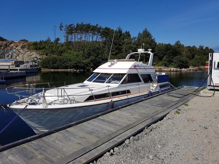

Chilli Solbris Svart 19.August.2016 Emnestarter Link til dette innlegget Svart 19.August.2016 Da er vi i gang med henting av en 1987 Princess 414. Den skal gå sjøveien fra Stavanger til Moss. Vi er i det store og hele klar men opplever at babord motor ikke vil opp i mer enn 1500 omdreininger under belastning. Over det så gir den fra seg sort røyk. Turboen går fint. Legger vi oss på 1450 omdreininger er det ingen røyk og den går fint. Motorer er Volvo Penta TAMD70B. Takknemlig for gode råd fra de mange kunnskapsrike innpå her! Sitér dette innlegget Mvh Chilli Solbris Båtlivet gir meg de største gleder! Og de største sorger!😂 Trenger du noe? Solbris Maritime Link to post

sap_2000 Svart 19.August.2016 Link til dette innlegget Svart 19.August.2016 (redigert) Gøy å se enda en hentetråd i dag :-) Ang manglende turtall og punch i BB motor så indikerer vel svartrøyken at motoren ikke greier å forbrenne dieselmengden den får av pumpa. Om turbo sviver fint, så kan det jo være at ladeluften lekker ut et sted? Verdt å sjekke hvertfall. Som oftest er det litt olje i ladelufta på eldre motorer, så man ser ofte hvor det har blåst ut. Evt må man kjenne etter trykkluft, men fordrer en mann nede i maskinrommet når du gir på... Vær i så fall forsiktig... Ang båten så så den fin ut, men jeg får ikke helt motoriseringen til å rime med p414 og årstall. Med det har kanskje vært byttet motorer underveis? Trodde P414 ble produsert frem til '86, og da med TAMD 60 motorer. Først 60b på 235 hk, så 60c med 255 hk fra 83/84 og på slutten muligens 61A på 306 hk som kom i '86. Har ikke sett de med 70 motorer tidligere. 70B ble vel også produsert første halvdel av 70 tallet og hadde 250 hk? Siste 70 motor var vel TAMD 70E (fra 83/84) med 300 hk som ble erstattet av TAMD 71A i '86/87? Uansett, steike gode steinknusere av noen motorer alle sammen. Har dere mAIS på telefonen så vi kan følge med? God tur hjemover :-) Redigert 19.August.2016 av sap_2000 (see edit history) Sitér dette innlegget Mvh. SAP Link to post

Trophy Svart 19.August.2016 Link til dette innlegget Svart 19.August.2016 Svartrøyk ? Ta av luftfilter..... Sitér dette innlegget Maxum 4100 scb, Chenette III Link to post
Conquest Svart 19.August.2016 Link til dette innlegget Svart 19.August.2016 En turbo har to sider. Det kan også være att feilen ligger eksossiden med f,eks utslitt turbinhjul. Sitér dette innlegget Link to post
Chilli Solbris Svart 19.August.2016 Emnestarter Link til dette innlegget Svart 19.August.2016 SAP det var turboen som stod. Nå sviver begge maskinene helt uten røyk! Går som to digre katter. Vet at dette er båter som du har meget god greie på! Vet ikke mer enn det eier sa men skal sjekke opp!Virker som m dette er et kupp! Alt virker ombord og den er fullt utstyrt med plottere og autopilot av nyere dato. Går virkelig fint! WorryII nå speller det så fint at det er bare moro! Sitter på Fly i t-skjorte og shorts og blir solbrent! Det er bare nydelige forhold og motorene ryker ikke i det hele tatt! Sitér dette innlegget Mvh Chilli Solbris Båtlivet gir meg de største gleder! Og de største sorger!😂 Trenger du noe? Solbris Maritime Link to post

Chilli Solbris Svart 19.August.2016 Emnestarter Link til dette innlegget Svart 19.August.2016 Gøy å se enda en hentetråd i dag :-) Ang manglende turtall og punch i BB motor så indikerer vel svartrøyken at motoren ikke greier å forbrenne dieselmengden den får av pumpa. Om turbo sviver fint, så kan det jo være at ladeluften lekker ut et sted? Verdt å sjekke hvertfall. Som oftest er det litt olje i ladelufta på eldre motorer, så man ser ofte hvor det har blåst ut. Evt må man kjenne etter trykkluft, men fordrer en mann nede i maskinrommet når du gir på... Vær i så fall forsiktig... Ang båten så så den fin ut, men jeg får ikke helt motoriseringen til å rime med p414 og årstall. Med det har kanskje vært byttet motorer underveis? Trodde P414 ble produsert frem til '86, og da med TAMD 60 motorer. Først 60b på 235 hk, så 60c med 255 hk fra 83/84 og på slutten muligens 61A på 306 hk som kom i '86. Har ikke sett de med 70 motorer tidligere. 70B ble vel også produsert første halvdel av 70 tallet og hadde 250 hk? Siste 70 motor var vel TAMD 70E (fra 83/84) med 300 hk som ble erstattet av TAMD 71A i '86/87? Uansett, steike gode steinknusere av noen motorer alle sammen. Har dere mAIS på telefonen så vi kan følge med? God tur hjemover :-) Hei SAP, Skal sjekke hele registeret når vi kommer til Egersund. Vi kan følges på mAIS på Solbris LL3997. Prøver å få laget på eiers navn når vi kommer til Egersund. Vi satser på å komme oss rundt Lindesnes i kveld/natt. Er meldt mye vind i morgen. Fint at du følger! Vi kommer garantert til å trenge råd underveis! Sitér dette innlegget Mvh Chilli Solbris Båtlivet gir meg de største gleder! Og de største sorger!😂 Trenger du noe? Solbris Maritime Link to post

Chilli Solbris Svart 19.August.2016 Emnestarter Link til dette innlegget Svart 19.August.2016 Svartrøyk ? Ta av luftfilter..... Fikset! Det var turboen som hadde satt seg!☺ Sitér dette innlegget Mvh Chilli Solbris Båtlivet gir meg de største gleder! Og de største sorger!😂 Trenger du noe? Solbris Maritime Link to post
Chilli Solbris Svart 19.August.2016 Emnestarter Link til dette innlegget Svart 19.August.2016 En turbo har to sider. Det kan også være att feilen ligger eksossiden med f,eks utslitt turbinhjul. Ingenting slitt og ingen slark! Bare stått for lenge. Nå har vi vært avgårde et par timer og maskinene spiller flott musikk!☺☺. Dette er bare moro! Sitér dette innlegget Mvh Chilli Solbris Båtlivet gir meg de største gleder! Og de største sorger!😂 Trenger du noe? Solbris Maritime Link to post
Chilli Solbris Svart 19.August.2016 Emnestarter Link til dette innlegget Svart 19.August.2016 En turbo har to sider. Det kan også være att feilen ligger eksossiden med f,eks utslitt turbinhjul. Var heldigvis quick fix! Moro når det løser seg så enkelt! Sitér dette innlegget Mvh Chilli Solbris Båtlivet gir meg de største gleder! Og de største sorger!😂 Trenger du noe? Solbris Maritime Link to post
