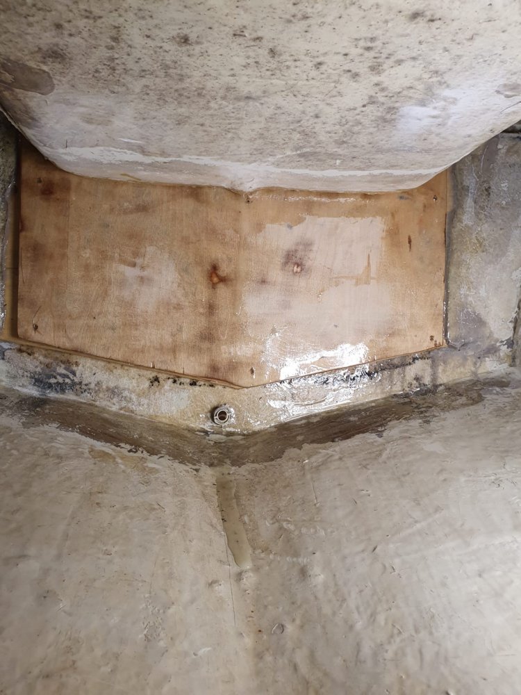

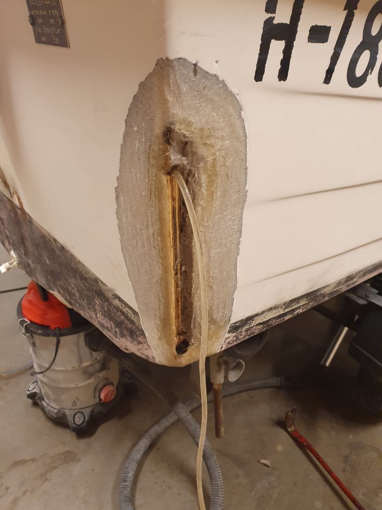

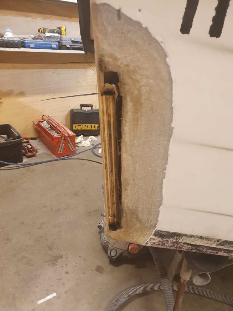

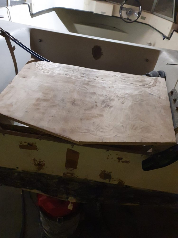

Joan G Svart 21.Februar.2021 Link til dette innlegget Svart 21.Februar.2021 Jeg har ikke kunnskapen, verktøy og tid til å dele båten i to, slik at jeg kan gjøre akterspeilen som den var før og derefor jeg har prøvet å finner en annet løsning. Sitér dette innlegget Link to post

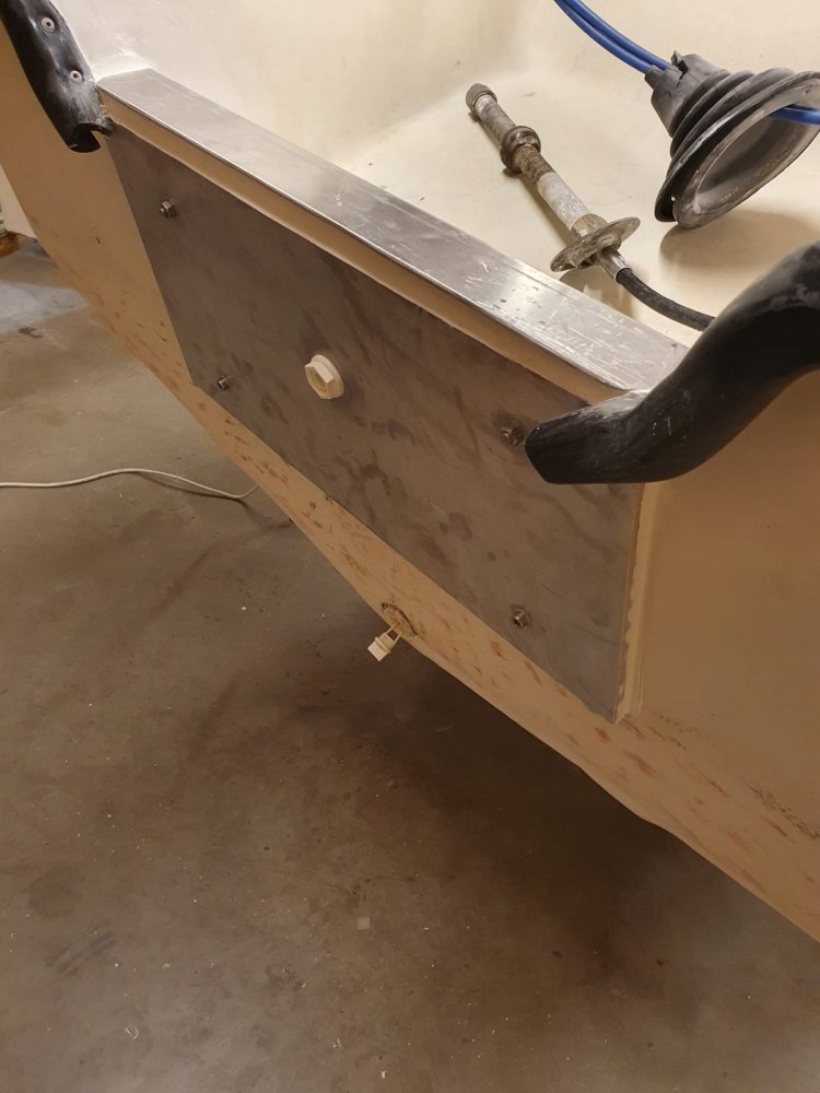

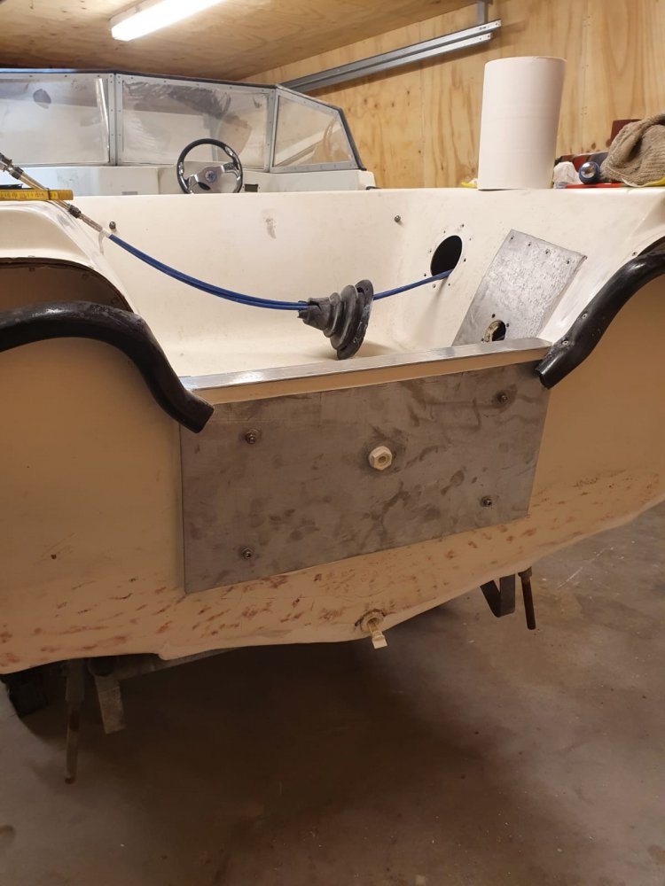

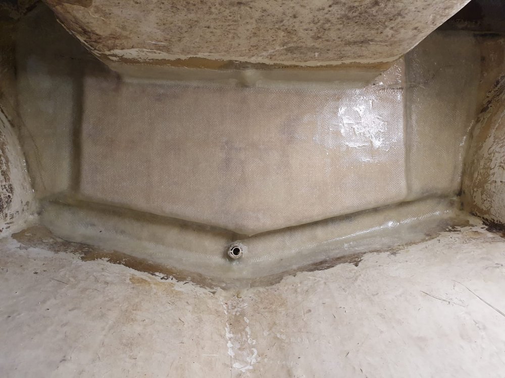

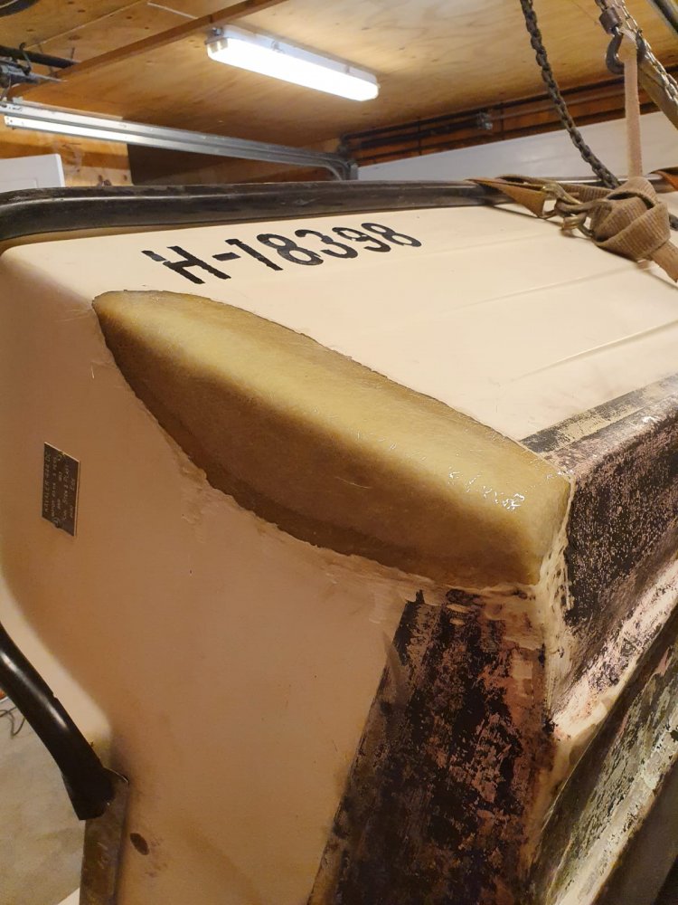

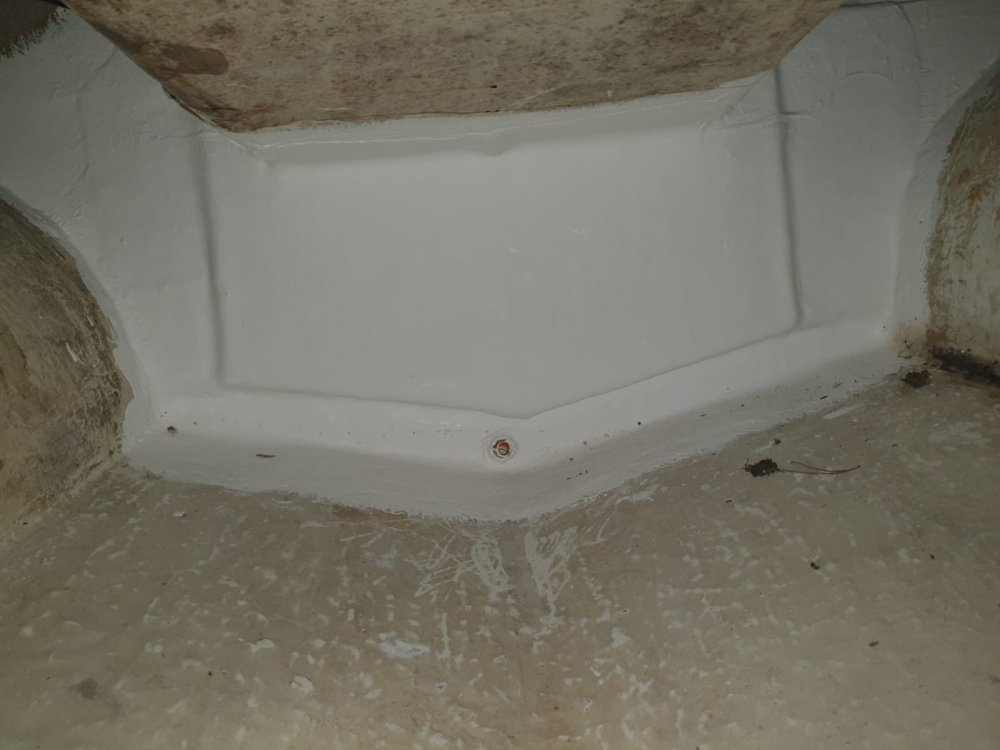

Joan G Svart 6.Mars.2021 Link til dette innlegget Svart 6.Mars.2021 Endelig ferdig med akterspeil... Jeg har ikke tenkt kan bli så mye jobb med denne, men har jeg lærte mye. Jeg brukte en aluminiumsplate som har over 10 mm tykkelse på utsiden, tek7 og rustfri skruer. Jeg hope vil holde noe år. Takk til alle som har kommet med råd. Sitér dette innlegget Link to post
