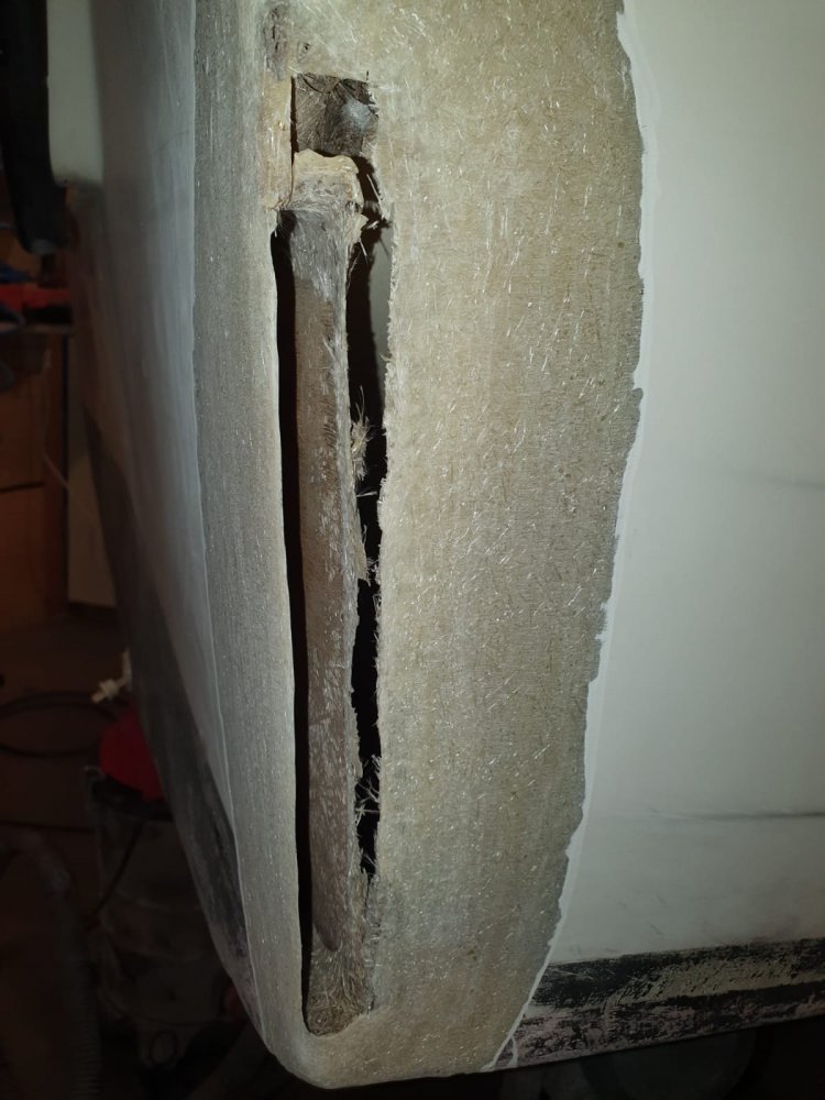

Eivind L Posted September 5, 2016 Share Posted September 5, 2016 Hei. Jeg har fått en skade på skroget, der hvor påhengeren er boltet fast. Det ser ut som de to nedre boltene er dratt til for hardt og er sunket 6-7mm inn i materialet. Båten er en 19 fot bowrider med glassfiberskrog (Modell Style, merke Fibraforte, Brasil) og motot er 115hk påhenger, festet med 4 gjennomgående bolter. Det er og noen løse flak av glassfiber rundt boltene og det ser ut som det står litt fukt i bak disse. Regner derfor med at dette bør utbedres nå før vinteren kommer og området fryser ennå mer i stykker. Spørsmål til dere som har drevet litt med skrog reparasjoner: Hva er akterspeilet bygget opp av? Er det normalt bare massiv glassfiber (det er ca 5cm tykt) eller er det en forsterkningsplate støpt inn her, x-finer, aluminium eller annet? Dersom det er treverk, x-finer eller annet som trekker vann, hvordan får jeg da åpnet og tørket ut dette tilstrekeklig? Hva er egnet verktøy for å fjerne skadet glassfiber? vinkelsliper med sliperondell er veldig effektivt, men støver noe voldsomt. Andre forslag? Når alt av løst og skadet glassfiber er fjernet, tenkte jeg å bygge opp igjen med polyester og duk/filt fra Biltema. Er det kvalitetsforskjell på dette? Bør jeg bruke 5x mer kroner på epoxy og duk fra West systems? Til slutt legger jeg vesentlig større skiver under boltene. Tenkte å bruke en 10mm aluminiumsplate 50x50 som skive på innsiden. Det er en skikkelig yoga øvelse å krabbe ned og bak til dette området, ønsker derfor å gjøre minst mulig, men likevel nok til at det blir en fullgod reparasjon. Hva tror dere? Er dette en fornuftig plan? Mvh Eivind Quote Link to post

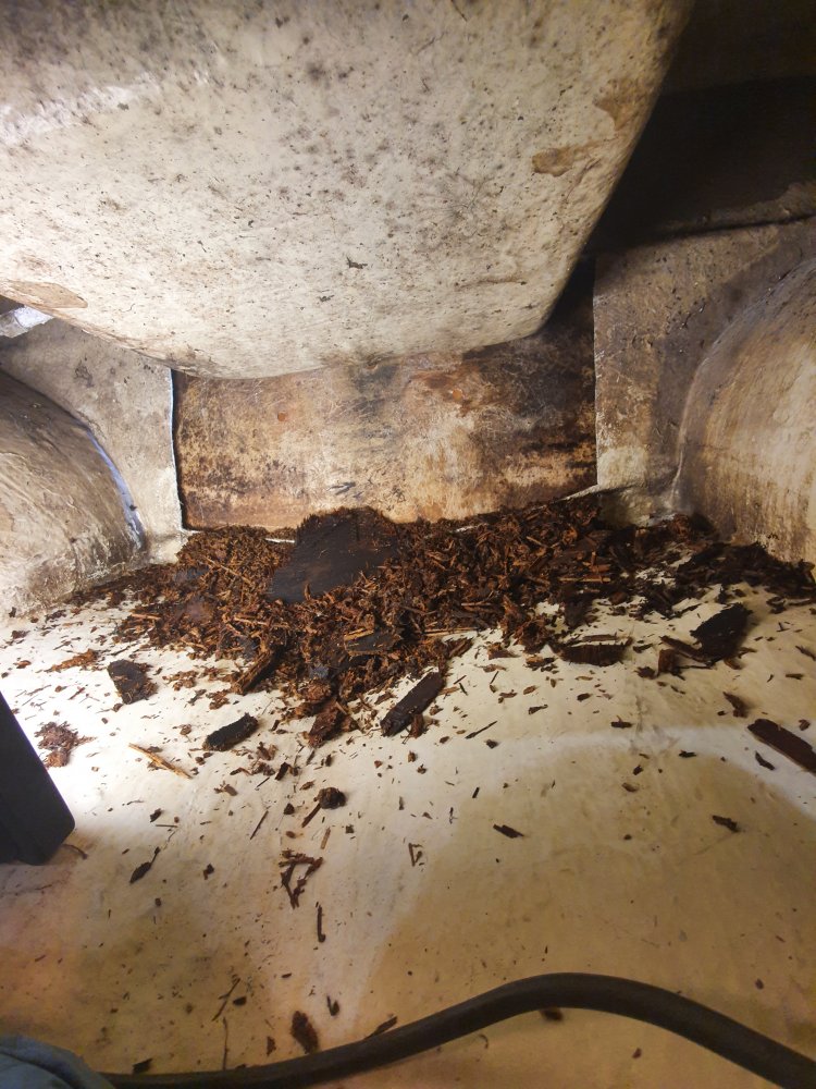

Sjøvind Posted September 5, 2016 Share Posted September 5, 2016 Dette hørtes kjent ut. Holder på med samme jobben selv: https://baatplassen.no/i/topic/129584-utbedre-akterspeil-på-hansvik-18-ht/ Ut fra hva jeg har lest meg til er det kryssfiner støpt inn i akterspeilet på svært mange båter med utenbordsmotor. Jeg hadde også et håp om at det bare var et lite område rundt boltene som var skadet, men det luktet jord da jeg begynte å åpne opp (1985 mod). Har fått vekk alt av gammel kryssfiner nå, og slipt rent der jeg skal støpe. Har unngått å skjære og slipe noe sted der det blir synlig, men det betyr desto mer yoga for å komme til nedi rommet. Og ja, vinkelsliper støver. Hvis du søker her på forumet og ellers på nettet finner du mange løsninger på dette med å reparere, eller forsterke, akterspeil. Lykke til! Quote Link to post

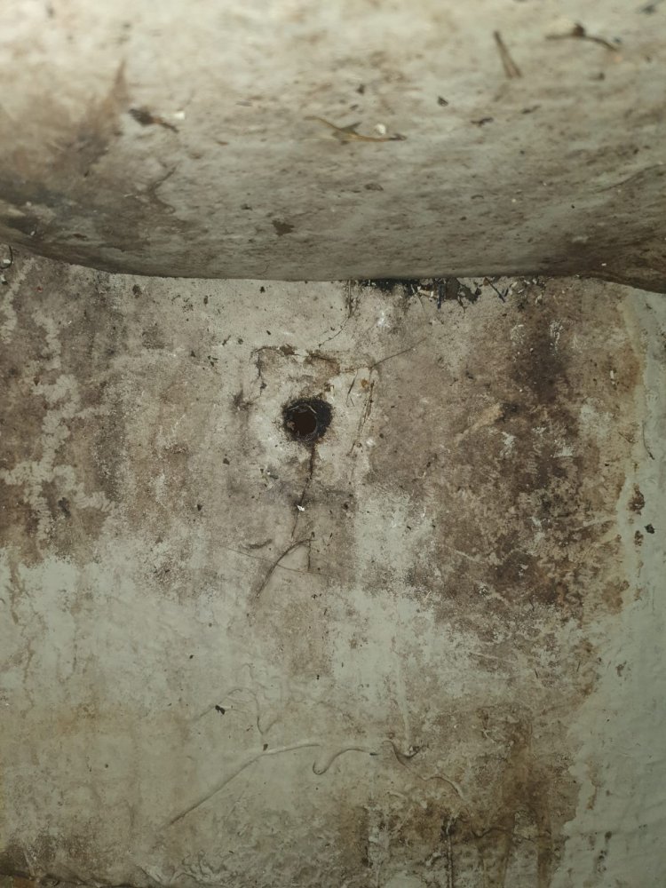

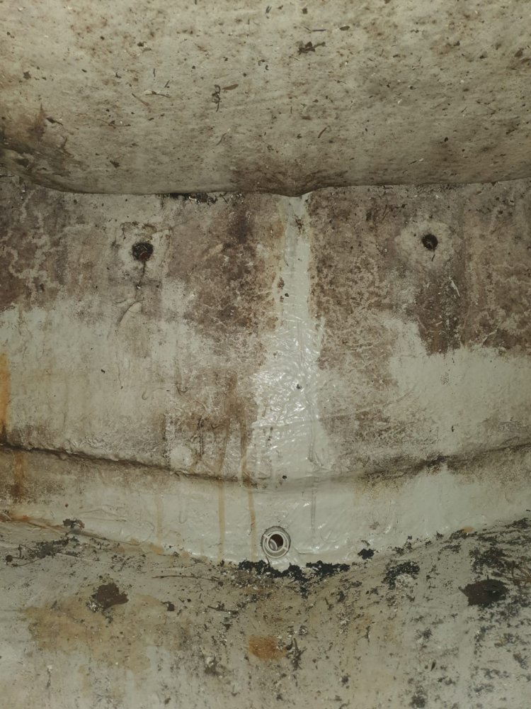

Eivind L Posted September 5, 2016 Author Share Posted September 5, 2016 Da var åstedet gransket. Jeg fikk åpnet glassfiberen som dekker innsiden av akterspeilet og hele x-finerplaten var våt, men ikke råtten. Det innerste laget finer var mest vått og det virket som limet hadde sluppet mellom lagene. Dette klarte jeg da å skrape vekk deler av. veden videre innover virket veldig fast og fin. Spørsmålet som kommer snikende da er hvordan ser yttersiden av x-fineren ut? er denne like våt? Er limet sluppet her også? Jeg regner med båtsesongen nå er over, må vel bare la båten stå her hjemme mens akterspeilet tørker ut over vinteren... Tenker jeg setter presenning over og legger en avfukter inntil såret og så blir det reparasjon sammen med vårpussen. Plan A: Borrer ut trevirket rundt alle boltene og drenshull for motorbrønn og støper igjen dette med glassfiber slik at dette forhåpentlig vis blir tett. Støper igjen innsiden av akterspeilet med glassfiber når trevirke er tørket ut. Ut på bøljan blå igjen neste sommer... Tanker, erfaringer og innspill anyone? Ps! Riktig verktøy var Dremel Trio. En liten fres som kan brukes til å sage spor i vilkårlig dybde :-) Quote Link to post

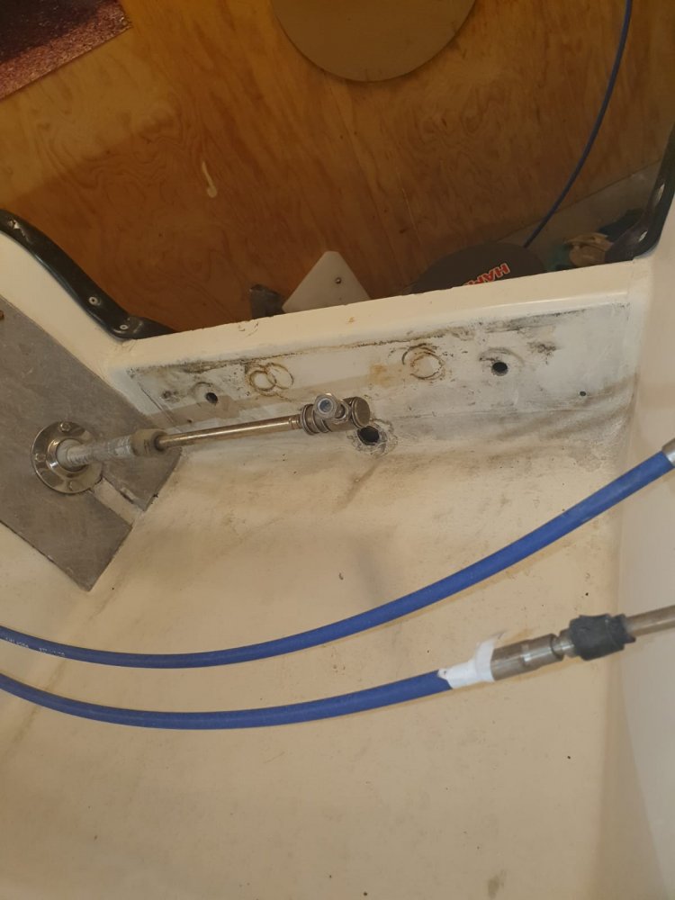

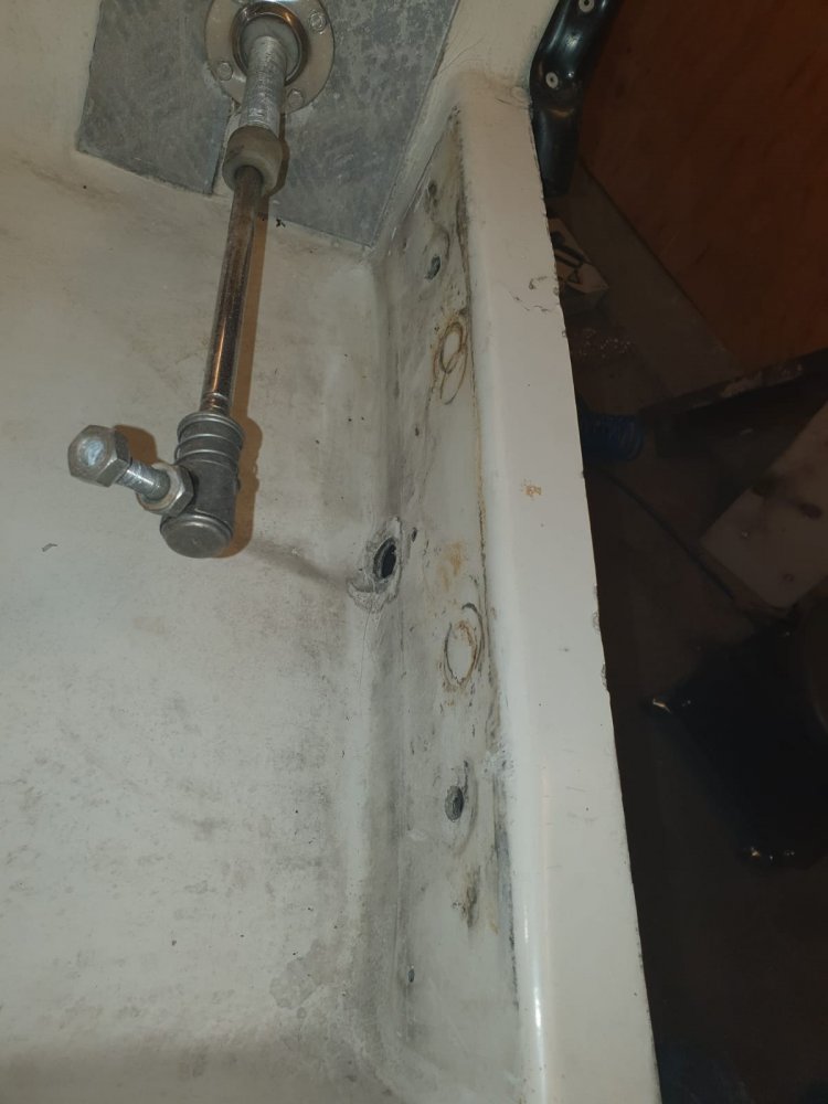

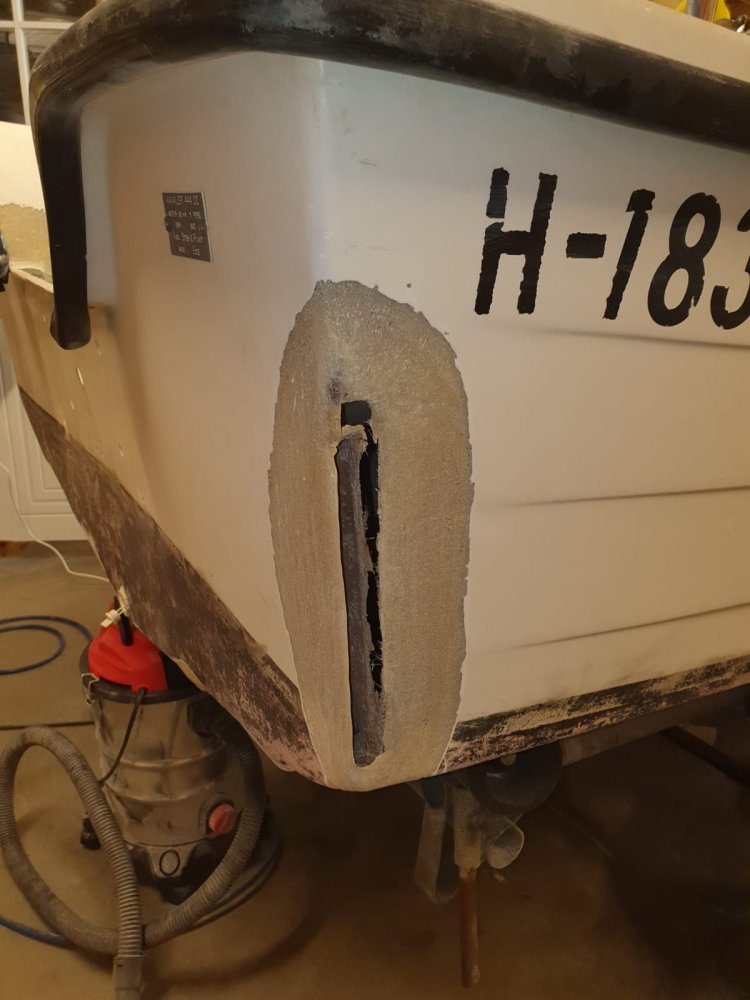

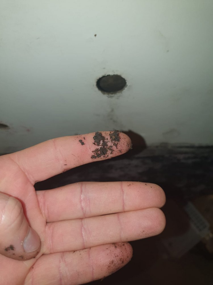

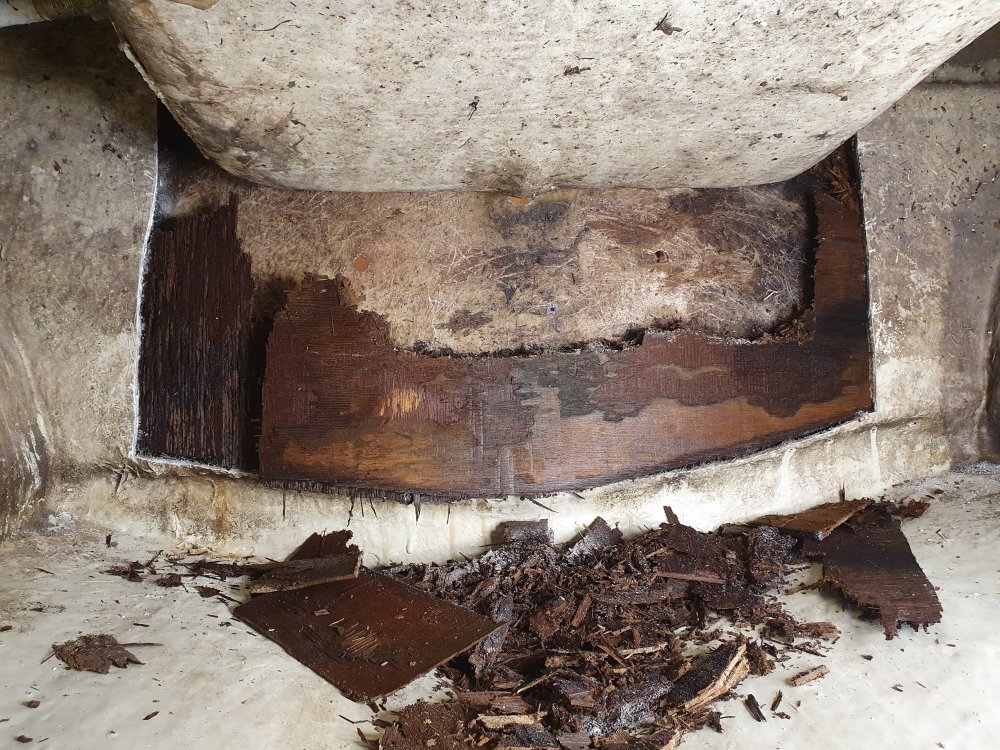

Joan G Posted December 30, 2020 Share Posted December 30, 2020 Hei. Jeg har kjøpt en Kavaler 444, 17 fot og jeg fant at, akterspeil trenger reparasjon. Jeg tenkte å kutte en del av toppen, for å ta vekk råtten fra kryssfiner og fyller med epoxy sparkel etterpå. Har noe en bedre ide? Takk på forhånd. Quote Link to post
index Posted December 30, 2020 Share Posted December 30, 2020 Du må regne med at hele plata er råtten. Da hjelper det lite med litt sparkel.. Quote "First they ignore you, then they ridicule you, then they fight you, then you win." - Mahatma Gandhi Link to post
Joan G Posted December 30, 2020 Share Posted December 30, 2020 59 minutes ago, index said: Du må regne med at hele plata er råtten. Da hjelper det lite med litt sparkel.. Ja, hele plata er råtten, det var vann inni mange år, helt sikkert. Men, jeg fant en sprek på insiden... Hva tror du jeg skal gjøres? Quote Link to post
index Posted December 30, 2020 Share Posted December 30, 2020 Glassfiberen på innsiden må kuttes bort, den råtne platen fjernes og ny limes inn og plastres sammen med skroget igjen. Litt av en jobb. Men lærerikt i det minste... Quote "First they ignore you, then they ridicule you, then they fight you, then you win." - Mahatma Gandhi Link to post

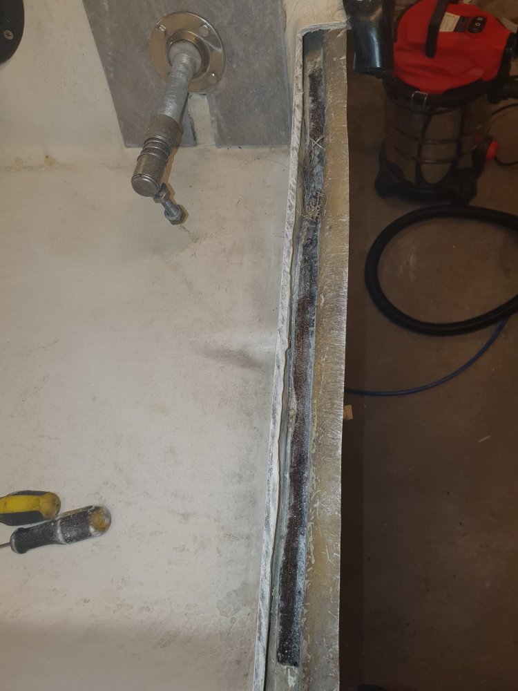

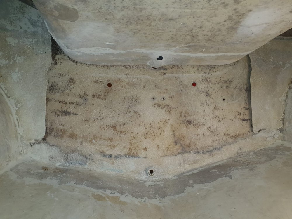

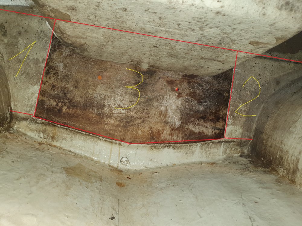

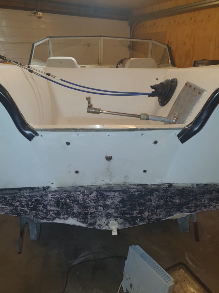

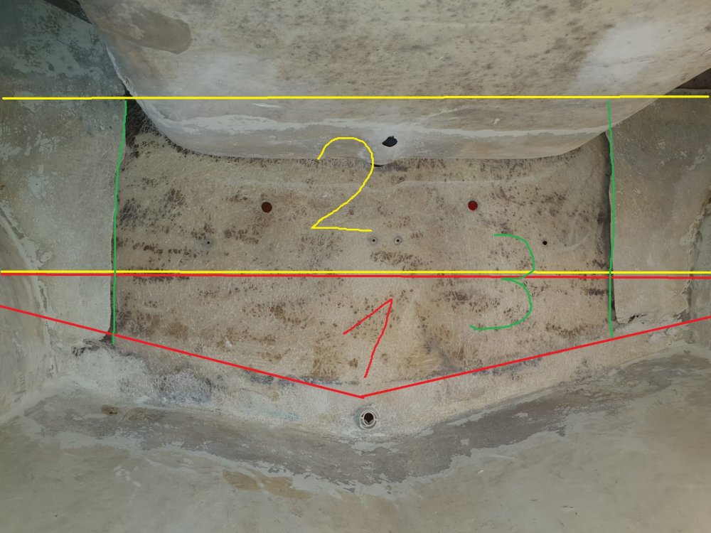

Joan G Posted January 5, 2021 Share Posted January 5, 2021 Er første gang når jeg jobbe med båten, jeg så på internett flere reparasjoner til akterspeil og jeg laget en plan. Jeg vil å koble sammen tre finnert plate, fordi er ikke plass for en så stor. Jeg tenke å bruke bunnplate fra bilhenger(16mm), epoxy og glassfiber. I di to "pose" på siden jeg klarte ikke å rense alt av den gamle platen(over 95% er fjernet). Båten tåler max 65hk men jeg skal bruker en 30 hk motor. Hvilke verktøy skal jeg bruke for å fjerne gammel maling? Mest effektive. Quote Link to post
index Posted January 6, 2021 Share Posted January 6, 2021 Jeg ville ha fjernet de to lommene på sidene også. Og kanten nede. Samt slipt bort gelcoat 10-15cm utover dette, for feste for ny glassfiber oppå ny plate. En hel plate har mye bedre styrke enn masse småbiter. Quote "First they ignore you, then they ridicule you, then they fight you, then you win." - Mahatma Gandhi Link to post
Sjøvind Posted January 6, 2021 Share Posted January 6, 2021 (edited) Enig. Slip med vinkelsliper med flapdisc. I tillegg ville jeg prøvd å få ut øverste del av plata, slik at du får hel ved fra topp til bunn. Jeg har gjort en tilsvarende jobb en gang, se link lengre opp i tråden. Jeg delte den nye plata i tre, stakk en og en ned fra toppen. De to til sidene først, så den i midten. Edited January 6, 2021 by Sjøvind (see edit history) Quote Link to post
ivar Posted January 6, 2021 Share Posted January 6, 2021 Joan G skrev for 13 timer siden: Jeg tenke å bruke bunnplate fra bilhenger(16mm), epoxy og glassfiber. I di to "pose" på siden jeg klarte ikke å rense alt av den gamle platen(over 95% er fjernet). Båten tåler max 65hk men jeg skal bruker en 30 hk motor. Hvilke verktøy skal jeg bruke for å fjerne gammel maling? Mest effektive. er ikke hengerplatene belagt med etellerannet? viktig å få god vedheft flapdisc / lamellskive på vinkelsliper er kjekt for slik sliping Quote Lurøy / Svalbard. Båter: Gromling 15/60 Yamaha / Wesling 490 m/80 Yamaha / Yamarin 5940 m/ F115 Yamaha / Achilles LS4 (RIP) Aquaquick MS265 West Commando 270 m/ 4hk Yamaha Link to post
Joan G Posted January 6, 2021 Share Posted January 6, 2021 (edited) 14 hours ago, index said: Jeg ville ha fjernet de to lommene på sidene også. Og kanten nede. Samt slipt bort gelcoat 10-15cm utover dette, for feste for ny glassfiber oppå ny plate. En hel plate har mye bedre styrke enn masse småbiter. Helt enig, er bedre med en hel plate men er ikke plass på insiden av båten. Hvis jeg deler platen i to og etterpå legger en annen plate over de to? Edited January 6, 2021 by Joan G (see edit history) Quote Link to post
index Posted January 6, 2021 Share Posted January 6, 2021 Litt bedre, men du får ikke optimal styrke med en slik svekking på midten. Quote "First they ignore you, then they ridicule you, then they fight you, then you win." - Mahatma Gandhi Link to post

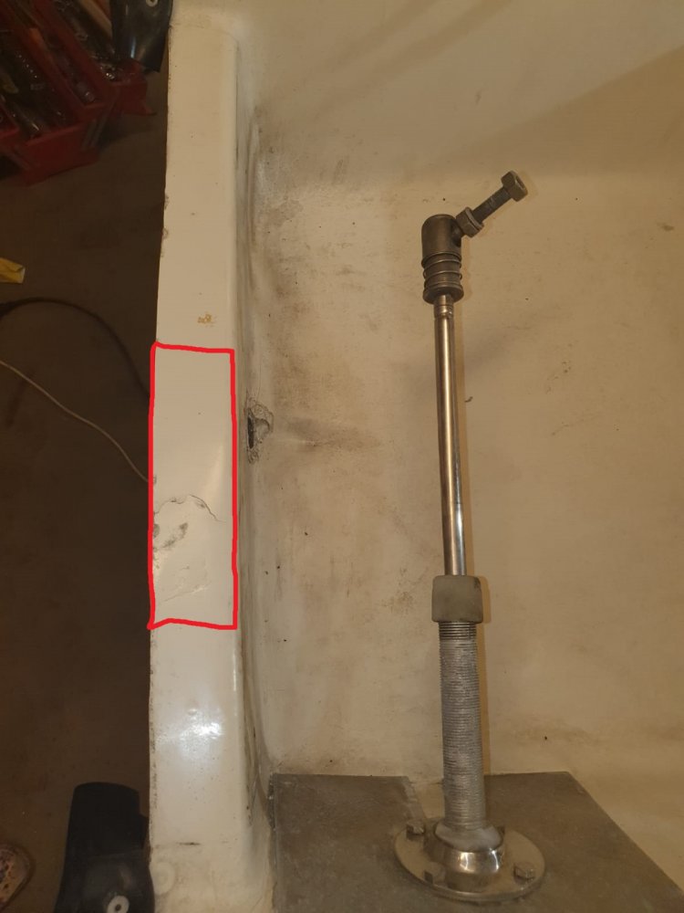

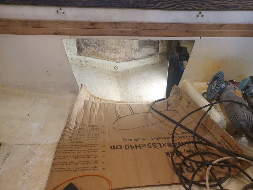

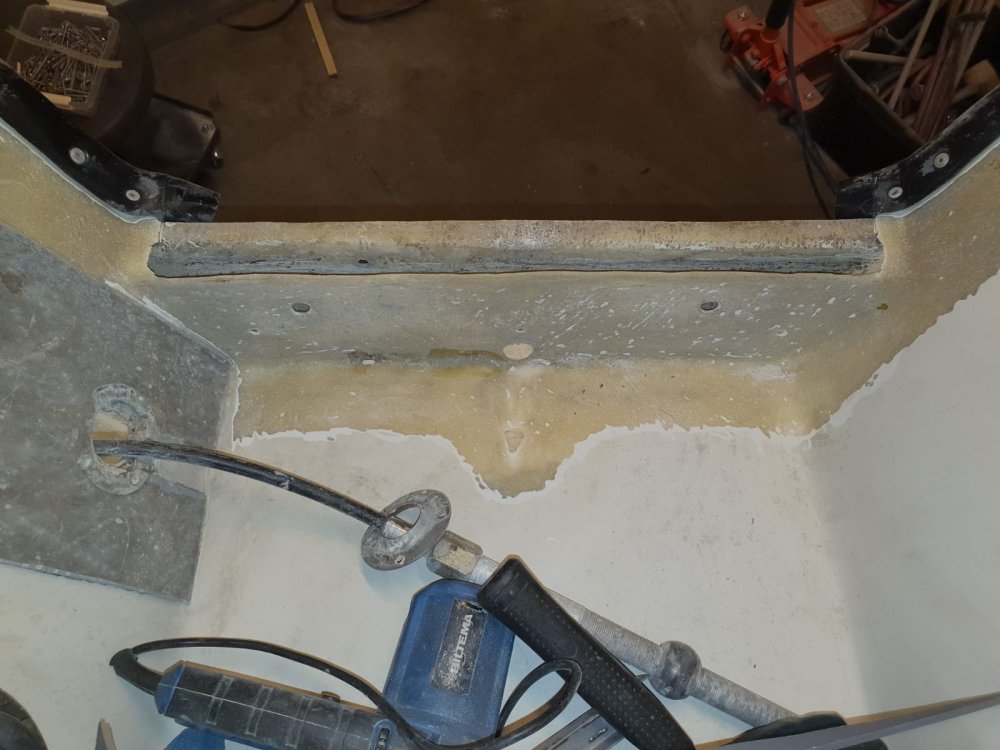

Joan G Posted January 27, 2021 Share Posted January 27, 2021 (edited) Litt oppdatering. Fordi jeg klarte ikke å sette platene inn i sidelommene fra insiden, jeg endret planen. Jeg kuttet på utsiden av båten, og jeg vil sette platene der inne....vet ikke om at det er en god idé, men jeg fant ikke en annet løsning. det er veldig vanskelig å jobbe inne, fordi er veldig smalt Er god nok denne kryssfinert? https://www.carlsenfritzoe.no/produkter/byggevarer/plater/gulv-konstruksjon/metsa-weatherguard-kryssfiner-konst-18mm-240x122/ Edited January 27, 2021 by Joan G (see edit history) Quote Link to post
index Posted January 27, 2021 Share Posted January 27, 2021 Hvordan får du limt fast platen skikkelig på den måten? Quote "First they ignore you, then they ridicule you, then they fight you, then you win." - Mahatma Gandhi Link to post
Selco Racing Posted January 30, 2021 Share Posted January 30, 2021 Joan G skrev On 27.1.2021 at 10.34: Det er veldig vanskelig å jobbe inne, fordi er veldig smalt Er god nok denne kryssfinert? Kryssfiner er bra nok. Dersom det er for trangt å jobbe i båten, så kan du lave avstivningen ferdig utenfor båten. Lag avstivingen der motor festes og fremover. Partiet på siden av motoren er ikke viktig. Deretter limer du den ferdige avstivningen fast til båten. Mye enklere. Bruk veldig mye lim, epoksylim eller tech 7 eller noe annet polyesterlim. Lim avstivningen fast fremover i skroget, slik at du får godt feste. Quote Link to post
