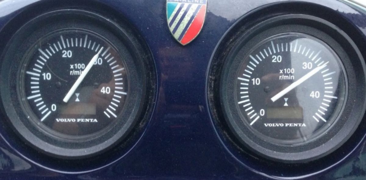

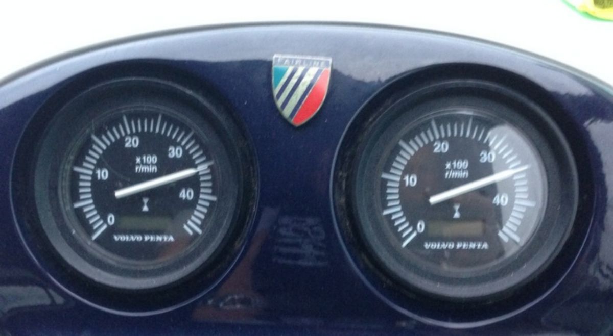

Kryssbyttet temp.følerne her om kvelden og sjekket at det ikke var noen kondensvann eller fukt i slangen inn mot ladetrykksensoren under EDC på hver av maskinene. Tok deretter en testtur. Koblet fra synkroniseringen i EDC-panelet og kjørte begge motorene manuelt opp til rundt 2600 omdreininger. Da ligger de fint og jobber side om side. Kjører så den ene litt til, og så fort den runder ca. 2700 begynner den å jage opp og ned - høres ut som om kompressoren slår inn og ut, akkurat slik vi har hatt tidligere. Legger den tilbake ned på rundt 2500/2600, og da ligger den igjen fint. Tester deretter akkurat det samme med den andre motoren, og observerer nøyaktig det samme. Tror vi har vært litt for kjappe tidligere, med å "konstatere" at feilen kun ligger i den ene motoren; Kan muligens ha vært begge motorene som har tullet tidligere også.
Gir deretter full gass på begge spakene. Etter mye jaging og kompressorer inn/ut og turtall ned/opp ("to skritt frem, ett tilbake") på begge maskinene klarer de å karre seg opp på hhv. 2900 omdr. på BB maskin og 3300 på SB maskin. Der ligger de en liten stund, alt i fra 15 sek. til noen minutter tror jeg, før begge maskinene drar seg opp til rundt 3500, som da er max turtall p.t. Leser at max turtall bør ligge rundt 3800 på KAD44? Mye som kan minne om slitne turboer kanskje, men hvorfor ligger maskinene såpass lenge på hhv. 2900 BB og 3300 SB før de plutselig begge to drar seg opp til 3500?
