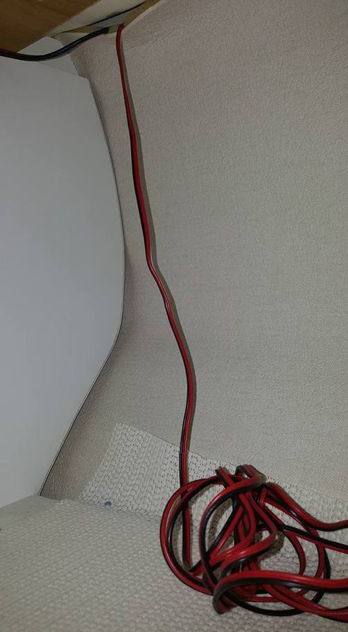

Astor Svart 16.Oktober.2016 Emnestarter Link til dette innlegget Svart 16.Oktober.2016 Er denne original på 29HT? Ser at ledningen fra bryteren ikke er koblet mot pumpe eller sikringsskap. Sitér dette innlegget Medlem av KNBF og Totalmedlem NSSR. Husk lytteplikten K-16. Link to post
Tesoro Svart 16.Oktober.2016 Link til dette innlegget Svart 16.Oktober.2016 Jepp det er pumpen til dusjtanken som sitter i gulvet ute i gangen under trappa di. Lokket er skrudd igjen med 6 skruer mener jeg å huske. Lønner seg å åpne denne fra tid til annen så det ikke blir liggende gammel fuktighet nedider. Sitér dette innlegget Link to post
Astor Svart 16.Oktober.2016 Emnestarter Link til dette innlegget Svart 16.Oktober.2016 Da skal jeg få dratt ledninger opp til bryteren. Ser for meg at det kan bli en lang kronglete vei. Mulig jeg må demontere endeveggen i stikklugaren for å komme til. Sitér dette innlegget Medlem av KNBF og Totalmedlem NSSR. Husk lytteplikten K-16. Link to post
Astor Svart 16.Oktober.2016 Emnestarter Link til dette innlegget Svart 16.Oktober.2016 (redigert) Hvorfor et nytt saga-nettsted? Det finnes jo allerede et utmerket saga-forum. Baatplassen er unik og blir nok ikke noe nytt Saga-nettsted. Jeg hadde ms Fortuna i tankene da jeg vet at han er innom her. Og LarsH har jo vært her fra starten av i 2003. ? Redigert 16.Oktober.2016 av Astor (see edit history) Sitér dette innlegget Medlem av KNBF og Totalmedlem NSSR. Husk lytteplikten K-16. Link to post
Tesoro Svart 16.Oktober.2016 Link til dette innlegget Svart 16.Oktober.2016 Men hvor er original ledningen da? Ser ellers for meg at det kanskje er lettere å dra ledningen fremover inn i neste rom i gulvet og så følge slangen fra innsuget til toalettet derfra og under senga i kabinen foran og inn til badet. Hvis du skjønte det... Skal ned i min egen i morgen, så kan sjekke der hvordan det ser ut. Sitér dette innlegget Link to post
Astor Svart 16.Oktober.2016 Emnestarter Link til dette innlegget Svart 16.Oktober.2016 Det henger en lang ledning fra shower-bryteren. Blir spennende å se i morgen. Sitér dette innlegget Medlem av KNBF og Totalmedlem NSSR. Husk lytteplikten K-16. Link to post

Astor Svart 18.Oktober.2016 Emnestarter Link til dette innlegget Svart 18.Oktober.2016 Jeg måler at det er strøm til kontakten på baksiden av kontakten i toalettrommet ombord. Under trappen ned til lugarene åpnet vi luken under teppet som viste hvorfor vannet fra dusjrommet ikke rant ned i avløpet. Her nede fant jeg en brent lensepumpe. Nå er vannet tømt og pumpen fjernet. Den andre ledningen som ligger løs bak denne kontakten er iflg. Saga Boats en ekstra ledning som er lagt fram i tilfelle eieren vil ha en 12-volts innretning i toalettrommet. Også i klesskapet ligger det en bunt klar til eventuelt lys i skapet. Smart! Sitér dette innlegget Medlem av KNBF og Totalmedlem NSSR. Husk lytteplikten K-16. Link to post
Bernt Svart 18.Oktober.2016 Link til dette innlegget Svart 18.Oktober.2016 Det var smart , jeg savner ett 12 v uttak i kabinen . Da ligger det jo klart da . Finner man den igjen inne i dashbordet da ? Sitér dette innlegget Link to post
Astor Svart 18.Oktober.2016 Emnestarter Link til dette innlegget Svart 18.Oktober.2016 Det var smart , jeg savner ett 12 v uttak i kabinen . Da ligger det jo klart da . Finner man den igjen inne i dashbordet da ? Har ikke skjekket enda. Sitér dette innlegget Medlem av KNBF og Totalmedlem NSSR. Husk lytteplikten K-16. Link to post
176-671 Svart 18.Oktober.2016 Link til dette innlegget Svart 18.Oktober.2016 Er ikke den ledningen til ekstra høyttalere i kabinen? Sitér dette innlegget Any ship can be a minesweeper. Once. Husk lytteplikten på kanal 16 og å holde god avstand til båt som viser "signalflagg A" ! Link to post
Astor Svart 18.Oktober.2016 Emnestarter Link til dette innlegget Svart 18.Oktober.2016 Mulig den er det. Den henger inne i klesskapet. Den andre inne i skapet på toalettet. Sitér dette innlegget Medlem av KNBF og Totalmedlem NSSR. Husk lytteplikten K-16. Link to post
Scand29bal Svart 18.Oktober.2016 Link til dette innlegget Svart 18.Oktober.2016 På min Saga 29 er det en 41 p , men når den står og går på tom gang får jeg ikke drift tempratur , får bare ca 60 grader på instrumentet , er disse sånn eller er termostaten def ? Bernt Tror det sitter en bypass termostat (hål i termostaten) för att kylvattnet alltid skall cirkulera och oftast får man så bra kylning via detta att man inte får full drifttemp. Sitér dette innlegget Link to post
176-671 Svart 18.Oktober.2016 Link til dette innlegget Svart 18.Oktober.2016 Mulig den er det. Den henger inne i klesskapet. Den andre inne i skapet på toalettet. Jeg er ganske sikker på at disse er til ekstra høyttalere som kan monteres i salongen. Det virker rart dersom de har fremført kabler for 12V DC uten ekstra ytterisolasjon. Til sammenligning er det gjort på tilsvarende måte i 315, da finner man igjen de andre endene av disse kablene i hardtop'en. Sitér dette innlegget Any ship can be a minesweeper. Once. Husk lytteplikten på kanal 16 og å holde god avstand til båt som viser "signalflagg A" ! Link to post
