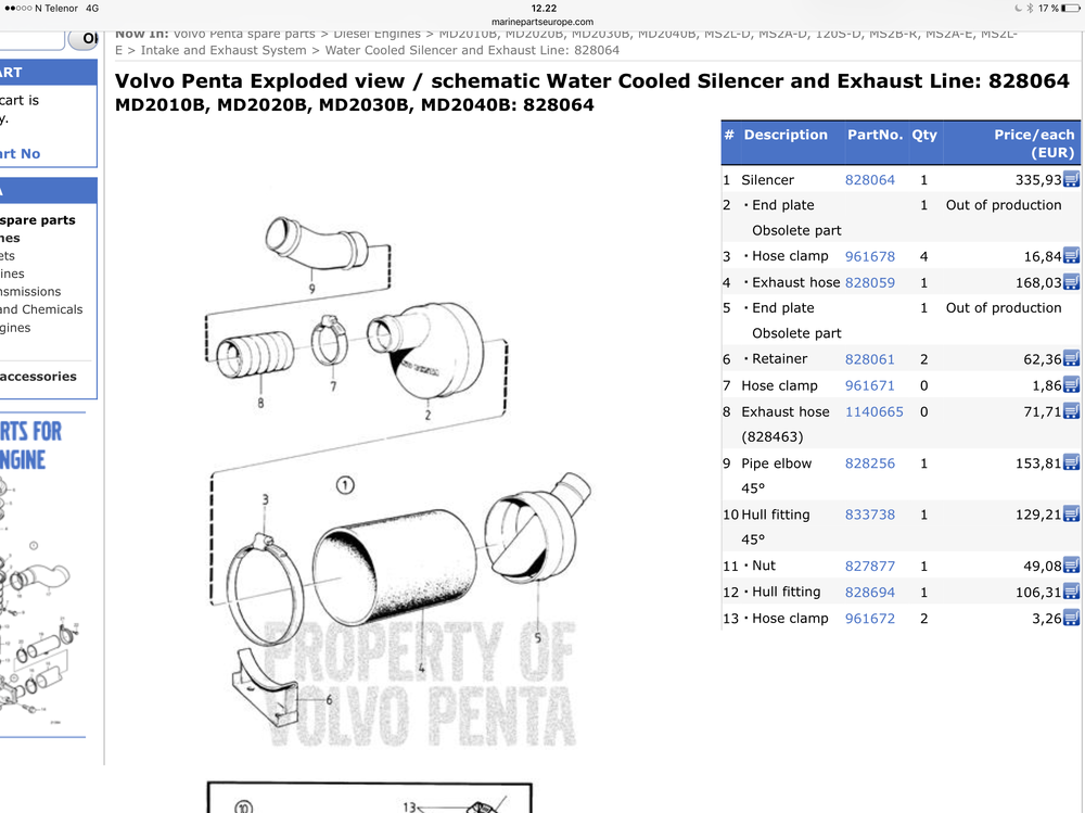

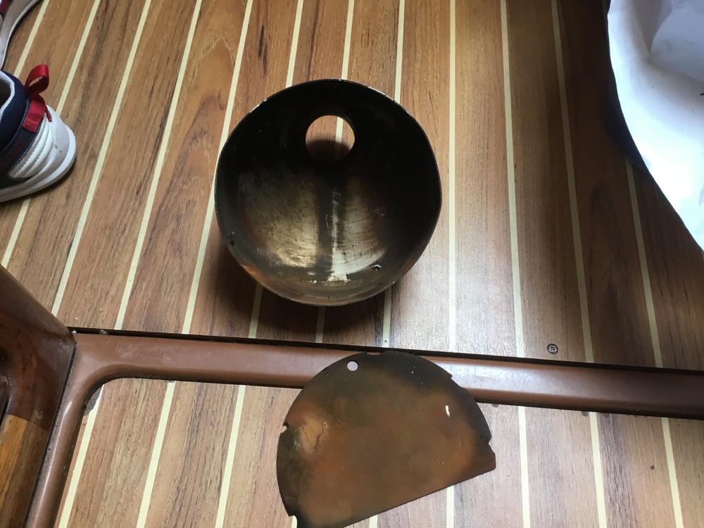

Historien fortsetter: Har ved et par tilfeller opplevd samme problem som tidligere, nemlig at sjøvann kommer over i ferskvannskretsen og flommer ut av ekspansjonstank. Så kan jeg plutselig kjøre i mange timer uten at det skjer. Har hatt mistanke om infarkt i eksoslangen og har demontert denne og lyddemper. Fant ut at plata som er festet med punktsveis i fremme del av lydddemper hadde løsnet og at denne muligens kan ha ligget og blokkert eller delvis blokkert utløpet. Kan jeg kjøre uten denne plata? Bør Jeg sveise den på plass? Eller kjøpe ny?  Krysser fingre for at det er dette som er årsaken til mine problemer.
