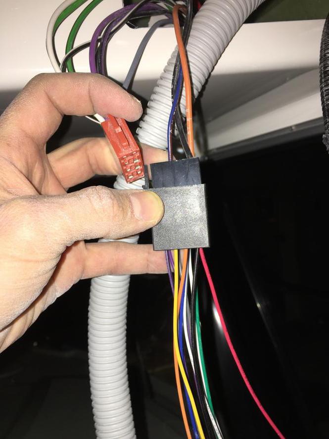

Neste del er å kople Fusion anlegget til det ferdig strukkede ledningsnettet.
Jeg kjøpte en overgang på Biltema fra ISO plugger til "ledninger", slik at jeg kan kople anlegget som har en spesial plugg til ISO kontaktene.
bilde
Fortsettelse følger.
