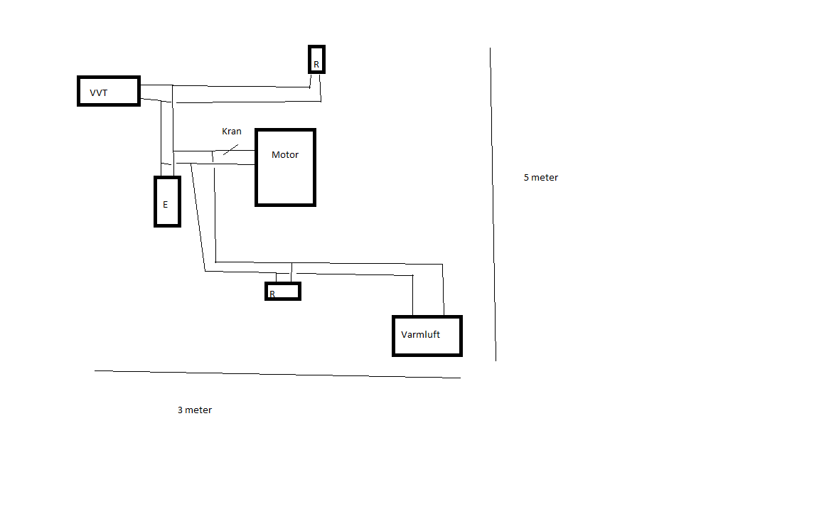

Skal koble opp en eberspacher D5w vannvarmer i båten og har gjort meg flid i paint.
E er eberspacher, vvt er varmtvannstank, r er radiatorer
bilde
Ekspansjonstanken i motor blir høyeste punkt i kretsen.
Bør jeg ha en sirkulasjons pumpe? Det er minimalt med opp og ned svinger på slangene så det burde vel kansje holde med den som sitter i selve varmeren? Tegnet inn hvor langt det er mellom de forskjellige tingene for å vise litt hvor store avstander det er snakk om.
Min prosjekt tråd for långedrag 44 i stål
https://baatplassen.no/i/topic/102735-prosjekt-långedrag-44-1980/
Dette er ikke et "trykksatt" system, slik som et lukket system med egen trykk pumpe. (dette vet jeg ikke)
Slik du har tegnet her, vil vannet følge korteste (letteste) vei, og ikke komme gjennom alle forbrukerne.
Skal du sikre at vannet strømmer gjennom alle forbrukere, må du seriekoble de.
Skal forbrukere kunne isoleres, setter du inn en velge ventil (treveis) på trykksiden som kan styre vannet forbi til retur.

I alle trådene jeg har lest så anbefaler folk å paralell koble..
Skjønner ikke helt hva du mener.. Trenger jeg en pumpe for at det skal funke i paralell? Har ikke sett noe om det i postene jeg har lest i.

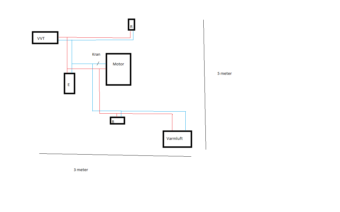

Sånn blir det kobla tror jeg..
bilde
Blir det noe forskjell om jeg kobler ekspansjonstanken i serie eller ikke? Hvis jeg kan koble den i serie rett før pumpa på returen så slipper jeg å ha den røde hele veien bort ditt.

Hmm.. det har du vel rett.. har tenkt at den skal kobles som en akkumulatortank, men som ekspansjonstank så trengs vel ikke det?
Denne har jo inn og ut?

Det er en ypperlig plass til å bli kvitt luftbobler med begge slangene.
Og få luft i systemet  hvis tanken går tom.
