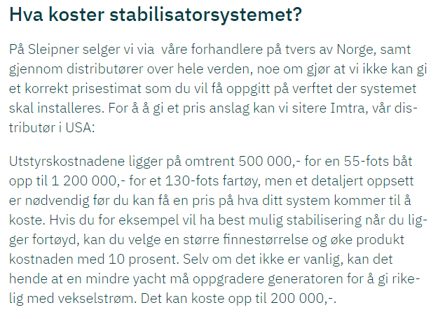

Siden fiske på åpent hav er det noe uvanlige hovedbruksområdet, og sunn fornuft og magamål ikke er noe tema, så hvorfor ikke installere stabilisatorer i den kommende båten? Dette vil jo dramatisk øke både komfort og sikkerhet, og gjøre det lettere å få med polske familiemedlemmer som ikke er så sjøsterke.
De aller fleste yachter på 50 fot+ som leveres i dag blir fra fabrikk utstyrt med effektive stabilisatorer.
Norske Sleipner Motor i Fredrikstad er markedsleder worldwide på slikt utstyr:
https://www.sleipnergroup.com/knowledge-hub/stabilizers/what-are-yacht-stabilizers-and-how-do-they-work
Godt tenkt, men ut fra trådstarters investeringsfilosofi blir i så fall sluttproduktet økonomisk sett å betegne som "Stabilisatorer med påmontert båt".

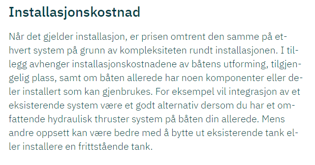

Så kommer installasjonen i tillegg:
Ja og de prisene som nevnes er endel av det man trenger, men ikke alt da det er myntet på nye båter i produksjon hvor enten aggregat oppgraderes voldsomt eller girkasser bestilles med kraftuttak hvis hydraulisk.
Et forsiktig estimat på ettermontering "all inclusve" på en eldre båt hvor det drar med seg mye annet, vil jeg tippe havner på nordsiden av 1,5 mill "nøkkelferdig".
Jeg har sett noen slike jobber og det dro med seg mye mer enn det man tror. Ombygging av dørk/ interiør i en kabin, frase ut game strengere og støpe nye fundamenter, osv osv i tillegg til det tekniske.
