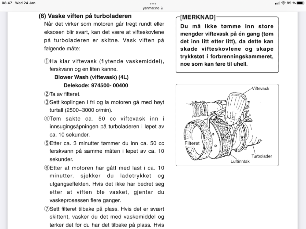

navid Svart 24.Januar.2024 Link til dette innlegget Svart 24.Januar.2024 Komodo skrev 7 minutter siden: For min del har jeg en firesylindret Yanmar på 3,6 liter og 144hk. Den lever det aller meste av livet sitt i 6-7 knop, ser ikke ut til å ha tatt skade av det heller. Men jeg følger oppkriften til Chilli Solbris, og blåser stort sett rent med full gass i 10-15 minutter etter en transportetappe... Ser i manualen til disse Yanmarene at turboen skal "vaskes"en gang i året. Merker du noen effektforbedring etter en slik vask? Noen som praktiserer dette på sine gamle Volvoer? Sitér dette innlegget Link to post
Chilli Solbris Svart 24.Januar.2024 Link til dette innlegget Svart 24.Januar.2024 Okkaby skrev for 3 timer siden: Er jo en gjenganger at turbo soter til å slutter å yte det den skal. Har det først sotet til i Turbo, så ville jeg ikke satset på å brenne det bort med litt fart. Men følger en instruksjons boka, så står det i alle fall i VP sine at motor må kjøres med høyt turtall en stund etter lengre tid på kosefart. Dette for å unngå problemer. Men en moderne Common rail motor, er mye mer rent brennende enn gamle pumpedyse/forkammer motorer. så disse soter mye mindre å vil følge tåle lengre tid på kosefart, før dette blir et problem. Det var kun to-takterne som jeg hadde i tankene med brann i koksingen. Har ikke hørt at det skjer på firtakt. Sitér dette innlegget Mvh Chilli Solbris Båtlivet gir meg de største gleder! Og de største sorger!😂 Trenger du noe? www.solbrismaritime.no Link to post
Komodo Svart 24.Januar.2024 Link til dette innlegget Svart 24.Januar.2024 navid skrev for 2 timer siden: Ser i manualen til disse Yanmarene at turboen skal "vaskes"en gang i året. Merker du noen effektforbedring etter en slik vask? Har dessverre aldri utført en slik "vask". Men jeg plukket av turboen i fjor for å reparere den. Fikk da rengjort den og inspisert den grundig. Det var neglisjerbart med sot og koks i turboen, så den har klart "gubbekjøringen" min bra. Derimot var det korrosjon i sneglehuset hvor det antagelig til slutt løsnet et flak som la seg og sperret for turbinen. Skrudde fra hverandre turboen og spente snilehuset opp dreiebenken og rendreide det for rust. Fikk faktisk opp både litt turtall og fart etter det. 1,5 knop så vidt jeg husker. Sitér dette innlegget Draco 20 blir jolle Skroggjennomføringer og materialkvalitet DIY Badeplattform DIY Anker i syrefast Link to post
