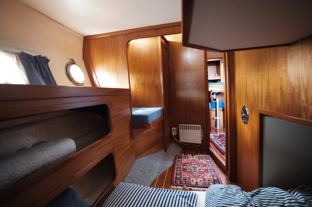

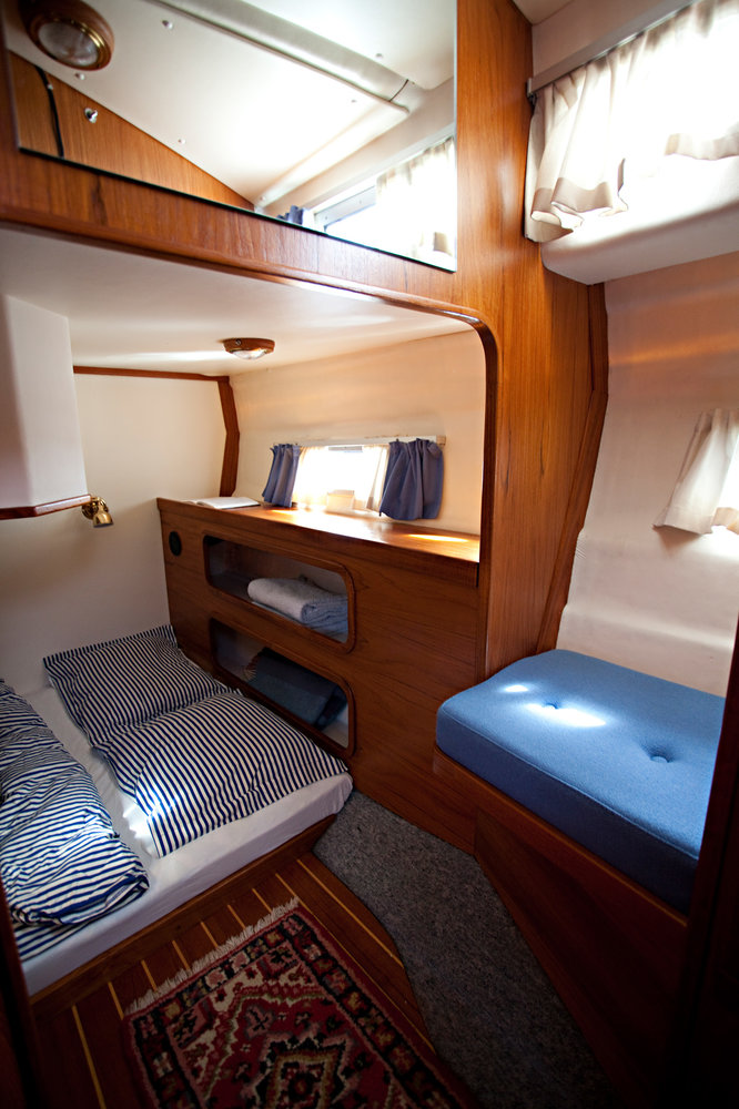

Brumm Svart 30.November.2018 Emnestarter Link til dette innlegget Svart 30.November.2018 Den motortypen du har i din 945 høres nesten ideell ut spør du meg. Skulle gjerne byttet med deg og fått 6 syl gange og lyd! Men skjønner godt hva du mener med drømmen om litt flere hester. Den store fordelen med 4 syl motor er at det blir en del større bredde i sovelugaren, dog like trangt i motorrommet for å få til dette. Dette var utslagsgivende da jeg fikk bygget båten på verftet i 1993. Jeg hadde da valget mellom en Volvo 41 (6 syl) eller Yanmar LH (4 syl) til samme pris. Bildene under viser sovelugaren fotogr fra to forskj vinkler. Sitér dette innlegget Link to post
