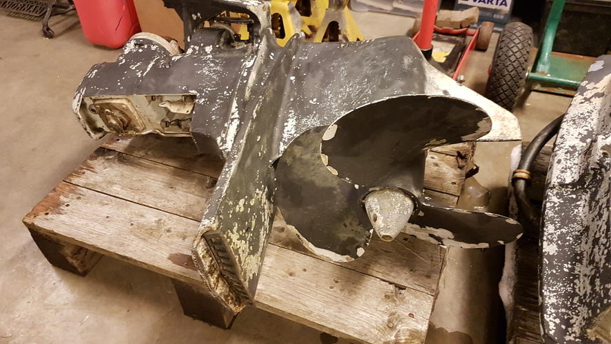

Har da en AQ225 og 290sp hekkaggregat med powertrim som jeg tenkte å putte inn.
Noen synspunkter?

hmm helt rund under og med kjøl. Ingen suksessoppskrift for hekkaggregat akkurat. Ingen planende båt dette.  Tipper den vil legge seg godt over på siden når du drar på.  Ei heller har den noe særlig  bæring bak til en slik motor. Motoren kan du godt bruke om den kjøres med måte men må plasseres et stykke frem, ser ut som der er en motorkasse fra før. det vil være et bra sted og begynne.  Og dermed er nok fast aksling og gir veien og gå.  Motoren er  sjølvsagt altfor kraftig men den har en finfin gange og låte og kan fint kjøres på moderat turtall og blir nok en svært behagelig opplevelse. Dog er som du da vet en slik motor rimelig bred.
Om du ser på en typisk amerikansk vannskibåt  f.eks Correct Craft ski nautique så ser du at fast aksling ikkje står tilbake for noe annet i en slik installasjon. De styres også med ror. Ikkje kutt kjølen. Lykke til  :flag_bp:
Ellers så er det vel en plattgatter i det vide begrepet da den er tverr bak men i det daglige de siste 150 år så er det underforstått at en plattgatter også er flatere i skroget som i en halv eller helplaner og ikkje som et fortrengerskrog som det der.

Takk for konstruktiv tilbakemelding. Motor og gir er innkjøpt så her er det nok ingen vei tilbake. Har alt startet med full overhaling av motor. Mye av gleden med prosjektet er jo selve byggingen. Så er det følelsen og lyden av å starte opp en v8 i havna med eksos over vannlinja. Puttre ut og vite du har tilstrekkelig med hestekrefter. Muligheten til å tilte opp drevet og legge til på strendene uten å bekymre seg for ror og propell ?

Tror du blir svært baktung med smalt skrog bak.
Du må uansett gjøre omfattende forsterkninger og ombygginger i skroget, så kanskje tenke litt annerledes?
Kan drevet(og motoren) monteres lenger fram? Bygge vegg/brønn slik som på Terje Vigen robåtene der påhengsen sitter i en brønn innabords.
Da kan du beholde hekken som orginalt og istedenfor skrog under på den bakerste halvmeteren kan du ha flaps innfelt.
Aner ikke hvordan det vil oppføre seg i vannet og når du svinger, men en plassering lenger fram vil antakelig gjøre det enklere å fordele kreftene i skroget.
