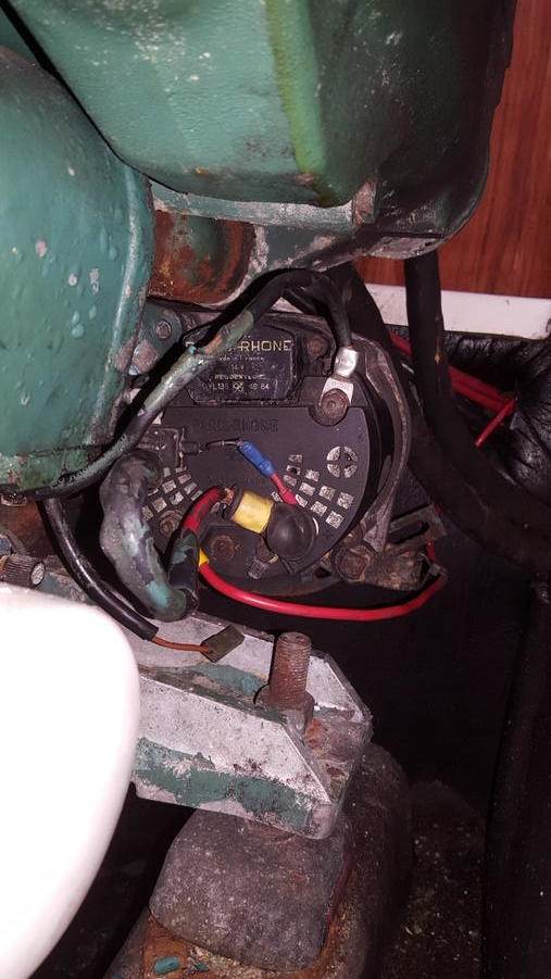

Snakket med båteier nå å han kan fortelle at det er et annet lys som er kommet bort ved siden av glødelampen. Å et symptom som har oppstått er at temperaturmåleren spretter opp på maks når insrt.light bryteren aktiveres. Så det ligner på at det kan være noe annet. Hva med tenningslås? Hvordan bypasser (tjuvkobler) jeg dette ?

Du skulle hatt et koblingskjema , men jeg tipper det er mangel på jord eller rettere sagt., det er ikke kontakt til batteri minus. Det er typisk når tempmåler går til topps.
Og kortslutte med skrujern går greit fordi pluss og minus til starter er ok. Men instrumentpanel og startrele får minus fra en felles minuskontakt på dynamo om det er likt som på TAMD motorene. Jeg tipper bruddet er der så sjekk om det ikke er flere minuskabler tilkoblet der og at dynamoen er skikkelig jordet (batteri minus) .

Manglende lading når jeg måler på dynamo. Kanskje vi bare bytter begge releene uansett siden disse har tendenser til fusk iomed at de reponderer på "daskemetoden"
Det er observert en del "irr" rundt frostvæske påfylling.
Gir ladelampen noen "beskjed" om at dynamo skal lade eller er det bare ren indikasjon på lading? (Jo dette var et basic spørsmål er til dels flau over det)
