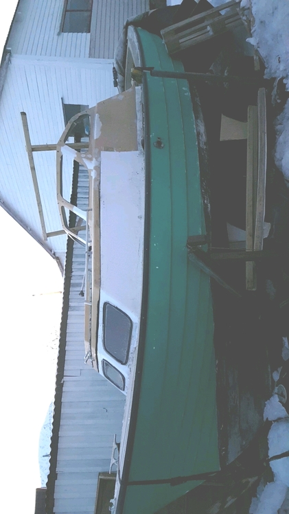

Starte på et stort prosjekt å bygge opp denne båten som jeg har arvet. Båten har stått på land i 15 år urørt så hær er det mye jobb. Startet med å sette sammen motoren en sabb 2h. Motoren fikk nye stempelringer og nye pakninger å ny lakk. Problemene dukket fort opp i båten da jeg tok av den alt for tette presseningen dørk og huset var bygd i finer så den var råtten,alt ble revet ut. Ny dørk er påbegynt. Legger ut litt bilder. Kom med ideer å løsninger om noen har. Er mitt første båtprosjekt så kom med ideer å løsninger?

Hei. Tøft prosjekt, jeg holder på med et lignende selv, bygger om en skilsø 23 til åpen fiskebåt.
Jeg ble litt nysgjerrig på de dørkplatenen du bruker. Hva er det ? Er det bare dem som skal brukes eller skal du gjøre noe med dem ?
Når det kommer til å behandle skroget innvendig skal jeg gjøre samme som deg, bruker da bare tokomponent topcoat og maler på, et råd jeg fikk her inne på forumet.
