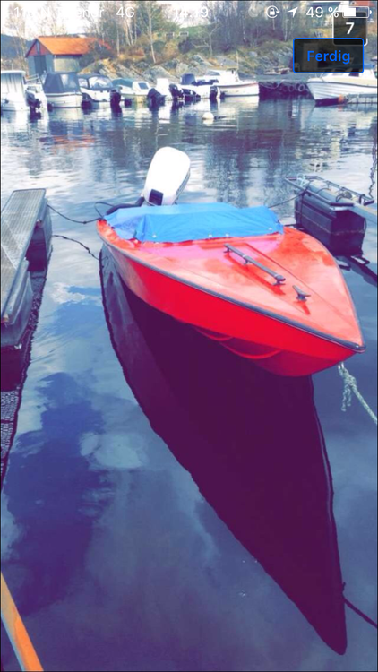

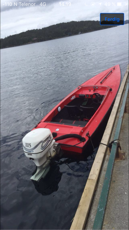

Men legg gjerne ut bilde av båten din. Lettere å gi tips da. :thumbsup:
Gjetter den ligner på denne, he-he:
https://baatplassen.no/bildearkiv/66/66036/1489913390.jpg

Ja, tenkte nok det. En flyer, he-he.:thumbsup:
Trenger nok ikke mye baugløft der nei.
