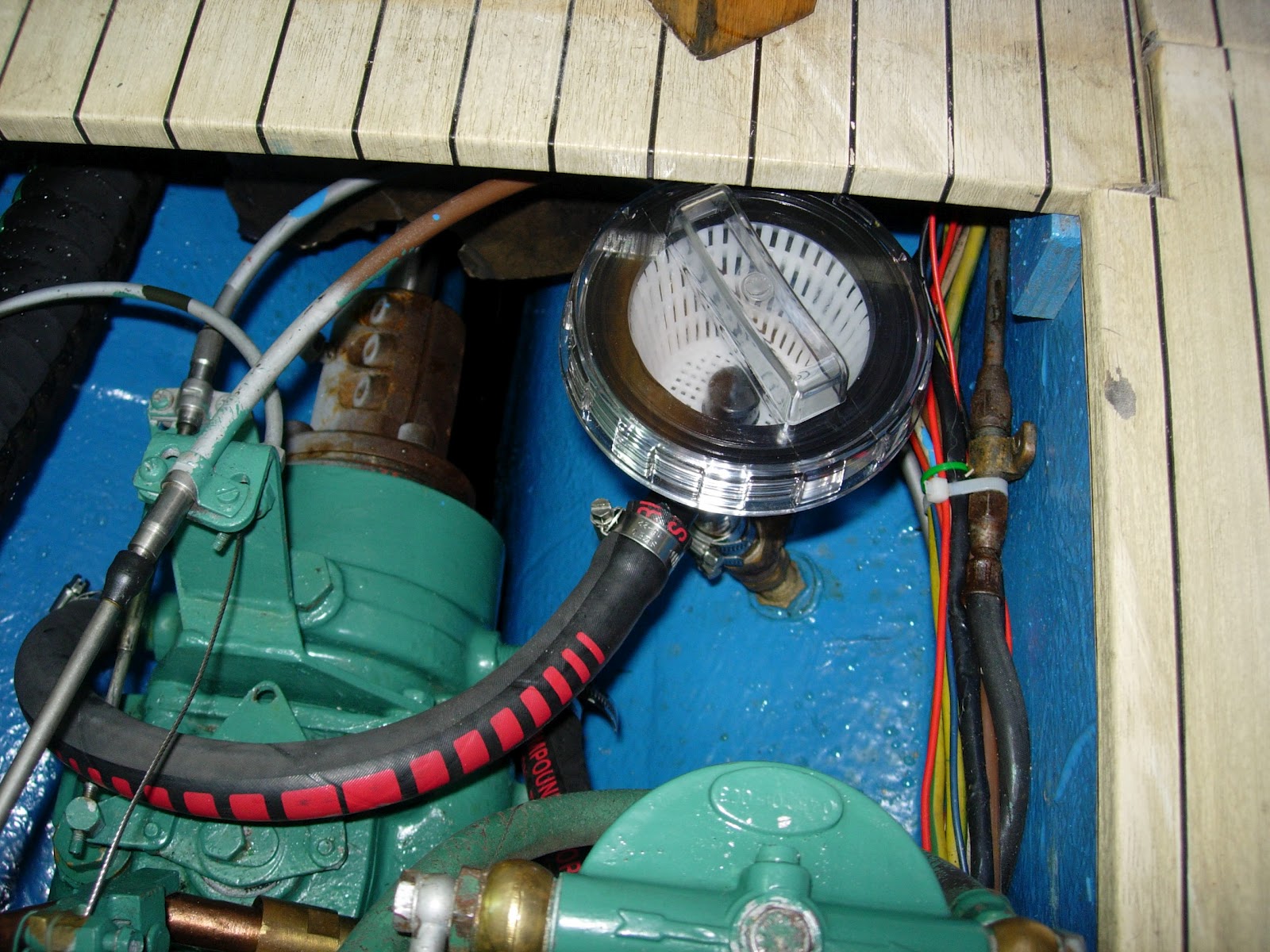

Forsøkte å sette o ringen på utsiden av falsen, men da går ikke lokket igjen. Vil filteret som er montert over vannlinjen gi nok vann til kjøling? Vil pumpen klare den ekstra høyden? Tenker siden dette er en motor originalt uten filter og med slanger godt under vannlinjen originalt. Første turen med filter gikk motoren for høyt i temperatur, måtte derfor koble av filteret igjen. Men om det var pga mye luft eller om pumpen ikke klarte å gi nok væske med ektra lengde og høyde på slangen vet jeg ikke. Slangen måtte gå høyere enn filteret for å unngå eksosen. Fant dette bildet av noe som ser ut som samme filter. Er det ikke o-ringen vi ser der? DSCN5278.JPG

Prøv å ta bort filter elementet og monter igjen med o-ringen langs kanten.
I mitt hode finnes kun en forklaring på hvorfor det lekker.
Lokket slutter ikke rundt o-ringen som det skal.
Dette kan være på grunn av:
1- O-ringen har for liten diameter og lokket tar nedi enten kanten på filterholderen eller filteret (det hvite). Prøv uten det hvite filteret montert.
(Som Sjeldenutpå også sier)
2- Lokket slutter om o-ringen sett fra toppen, men det er en ujevn fals som o-ringen ligger mot slik at det blir lekkasje. Du kan lett se på det gjennomsiktige filter lokket om det slutter tett på toppen. Umulig å se på undersiden mot filterholderen.
Høyden på filteret over vannlinjen har ingenting å si på pumpens mulighet til å suge vann. Så lenge du har fått bort luften så vil sugehøyden sett fra pumpen på motoren være omtrent den samme uansett høyden på filteret. Eneste forskjell vil være vannets friksjon i slangene dersom de er svært lange.
Klag til Maritim. Det er nok ikke topp kvalitet på dette filteret, men det skal jo fungere som tiltenkt.

Har et lignende filter i båten vår, og det har fungert perfekt de 10 årene vi har hatt båten. Ikke noe problem med filteret over vannlinja på Yanmar i alle fall. Når motoren stoppes renner vannet et stykke ned. Når motoren går kan man se at det strømmer vann gjennom filteret , men det blir ikke helt vannfylt.
O-ringen skal sitte i et dreid (støpt) spor i enden av det svarte huset slik at lokket presser rett mot. Dersom det er grader eller skader i sporet blir det lett lekkasje. Ekstra silikonfett vil ikke hjelpe da. Ta med deg filteret til butikken og få dem til å se på det for deg. Hvis du skal få hjelp over nettet må du legge ut mange nærbilder av sporet slik at vi kan se etter feil.
Tror nok filteret ditt er komplett, det er sannsynligvis flere versjoner ute og går. Kjøpte et slikt sjøvannsfilter for et par år tilbake, det hadde kun slik O-ring til pakning, slik som på ditt sjøvannsfilter MegaTrondy. Fikk aldri testet filteret (og pakningen) da jeg fikk til å tette det gamle sjøvannsfilteret og dermed leverte det nye i retur. Synes abellas filter virker ha en bedre løsning for pakningen, O-ringer som ikke har gode spor å ligge i er noe dritt:thumbsdown:
