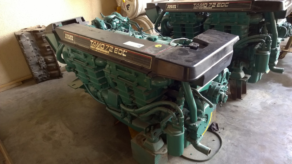

Motorene er bra. Intercooler og varmeveksler (to av hver på hver motor) er stående montert under en langt deksel
på høyre side av motorene. Her er det rør ut/inn av disse med O-ring tetting. Sjekk at det ikke lekker der (tæring).
Snakker da om saltvannskretsen. Har vel hendt at noen av disse motorene har blitt varme. Det skyldes nok primært at kjølerene gror igjen og trenger en innvendig rens. Eksosmanifolden er kjølt av den indre kretsen og sjeldent noe problem med. Det er også bare kilereim til dynamo på disse. Både impellerpumpe og pumpe til
internkretsen går på registeret. Kan da i utgangspunktet kjøre videre dersom reima ryker ( ikke helt sikker på hvordan dette funker på EDC)
Du ser oljefilteret,  impellerpuma , dynamo (montert med reimhjul innover) og  skimter sirkulasjonspumpa lengs bort, foran her.
Min erfaring er at (gjelder i allefall tamd 61) man bruker motorene . Ikke være redd for å kjøre bånn pudding innimellom.
Da sparer man turboer for soting. Pass også på at motorene oppnår fult turtall. Egentlig bedre om motorene går lett.
